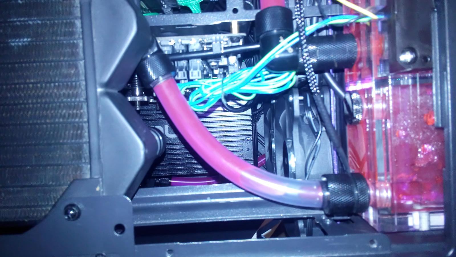

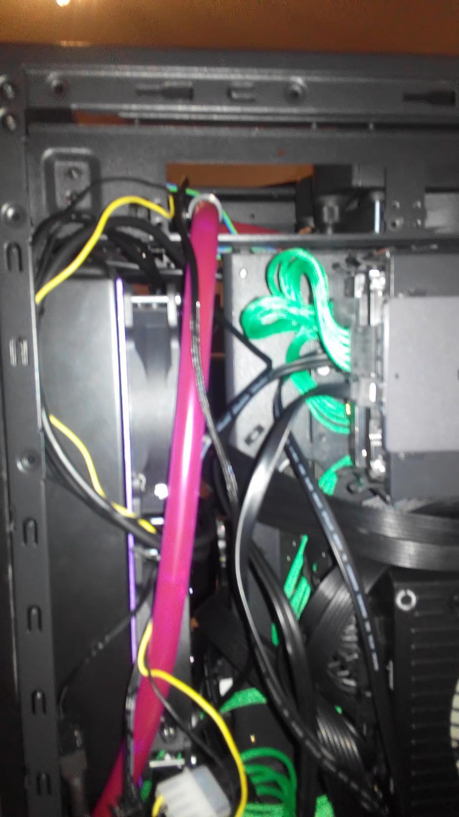

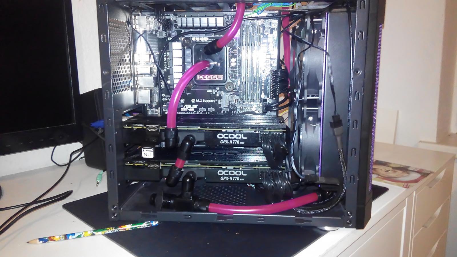

Zeig doch mal ein Bild von dem zusammenbau und halte mal ein Fiberthermometer in den AGB
Hinten
Pumpe
Vorne
Das Wasser kommt von dem grossen Fron Radiator in die Grakas zur CPU, denn zum kleinen Radi wieder in die Pumpe

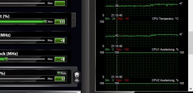

Also ich habe jetzt die Obere fester gezogen und es sind jetzt zwischen 60 und 75 Grad nach 30 min Furmark.
Die untere muss ich wohl auch noch etwas nachziehen, mal sehen wie ich da am besten ran komme.
Und Luft scheint auch noch einige drin zu sein.
Aber 75°C geht das noch ? :confused::confused:
@Narbenarr Die Temp ist jetzt nach knapp 15 min auf 55°
Prime läuft die ganze zeit nebenher
Du hast Luft im System, Radis viel zu wenig. Front Radi sollten die Lüfter ins Case blasen und oben raus. Was ist das für eine Pump AGB schaut aus als ob Sie trocken läuft! Diese Kombi müsste stehen nicht liegen glaube ich
Bei den GPU Kühlern gibt es, so weit ich weiß, einen definierten Ein- bzw Ausgang und du hast es gerade anders herum.

Also das mit den ein und ausgängen hatte ich jetzt mehrfach geschaut geht rechts rein Links raus. Das sollte egal passen. Das mit der Luft im System stimmt, da bin ich aber bei. Und wie soll ne bares Kombi bitte stehen? Die ist für laufwerkslots gemacht.
Egal ist es bei diesen Grakakühlern nicht. ist aber richtig angeschlossen, Welcher AGB hast du da eingebaut?
Das sollte egtl heissen. Und. Das ist ein xspc Single bay res pumpen Kombi. Und ich hab da ne ddc pwm drinne
Ok, die Kühler sind doch richtig angeschlossen, sorry.
Bei dem Bild der Pumpe erkennt man mMn sehr schlecht in welcher Ausrichtung es gemacht wurde, daher lässt sich da schlecht einschätzen, ob da was falsch ist.
Kannst du da vielleicht noch ein paar aus anderen Winkeln/Entfernungen machen?
MfG
Ich mach Morgen noch paar Fotos. Aber es geht rechts aus der pumpe in den 4er radi. Und denn weiter.
Hab das 2te mit der wm pumpe. Und selbst wenn ich ihn auf die Seite leg und die pumpe somit immer mit wasser versorgt. :(
Da muss nur mehr Wasser rein da darf keine Luft mehr im Schlauch sein wie man ja in dem Bild sieht. Dachte nur das wäre ein anderer AGB. Und auf die Seite musst du auch nicht:-)
Wenn der PC aus ist darf quasi nichts wieder zurücklaufen in den Radi
