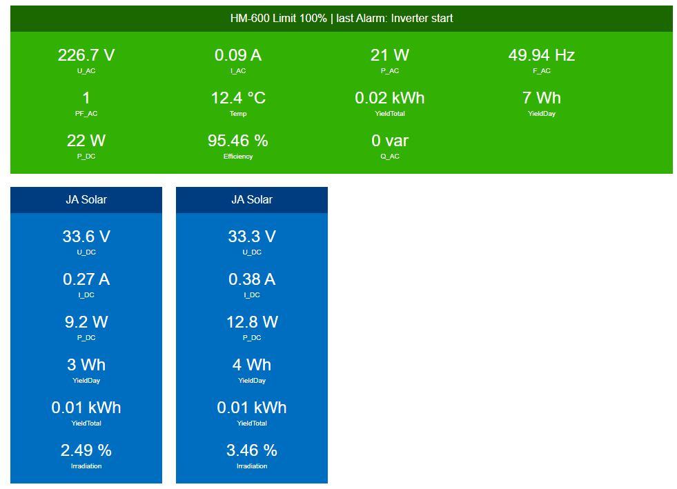

Ich habe die DTU gebaut. Aber mit Ahoy DTU.Hatte mich mal jetzt ein wenig eingelesen, was haltet ihr denn von den OpenDTU System für die Hoymiles? Da würde man sich ja nen Shelly sparen.
Bin am überlegen, ob ich das aktuelle Angebot von Tepto nehmen soll, was auch @UsAs weiter oben gepostet hat.
Man braucht dann für jeden Wechselrichter so eine DTU?Ich habe die DTU gebaut. Aber mit Ahoy DTU.

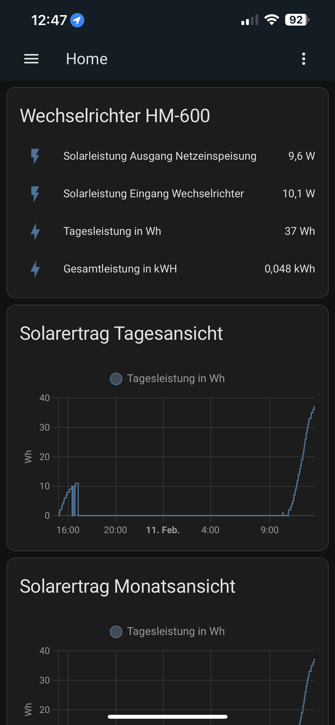

Eingebunden in Home Assistant.
