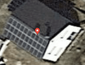

aber ja, die sind alle gleich ausgerichtet. - Es kommen im Keller 4 Leitungen vom Dach an 2x Plus und 2x Minus:
1661944719266.png - Ausrichtung ist eher Süd-West

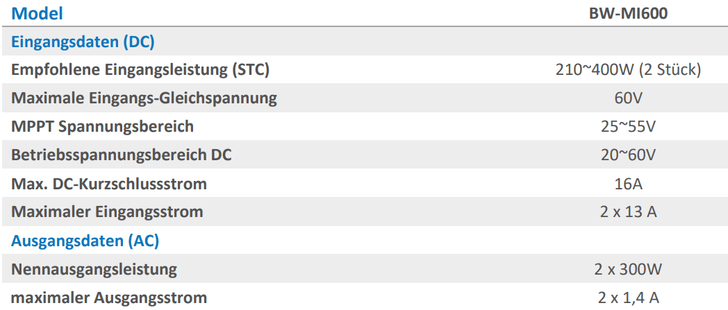

Der macht auch nur 2x300W wie alle anderen mir bekannten, für Balkone üblichen Modulwechselrichter auch. Egal welcher Name da drauf steht sind die 600W immer "einfach" zwei 300W in einem Gehäuse.
Nein.
Er speist max. 600W ein. Einfach nur 600W, nicht 2x300W (Ist ha auch nur Einphasig, der kann gar keine 2x oder 3x). Was eingespeist wird, hat nichts mit der Anzahl der Panels zu tun. Auch wenn im Datenblatt 2x300W steht, was sogesehen quatsch ist. Das soll wohl eher darauf hindeuten, das wenn nur ein Panel angeschlossen ist, was laut Spec maximal 400W haben darf, dann können keine 600W zusammenkommen. Die 600W sind halt das was maximal für BK erlaubt ist.
Auf PV Seite kann er aber 2x400W.
Ist das gleiche wie bei dir. Du hast ja auch 540Wp PV dran, der Wechselrichter speist aber nur max 360W ein. Auch wenn dein Panel gerade 400 oder 500W liefern könnte.

Die Wechselrichter können PV-seitig nicht beliebig viel Watt entgegennehmen. Der eine kann halt wirklich nur 2x300W (laut Spec), dieser hier kann eben 2x400W. Das heisst, der hat auch kein Problem damit, wenn aus PV gerade 2x400W kommen, obwohl er nur 600W einspeisen darf.
An einen Wechselrichter, der PV-seitig nur bis 2x300W spezifiziert ist, sollte man nicht unbedingt 2x500W Panels hängen. Kann man machen, klappt vielleicht auch, aber wenn man Pech hat, halt auch nicht.
Weiß nichtmehr wer das war, aber irgendjemand hat hier vor einiger Zeit auch geschrieben, das er 2x360W an einem Wechselrichter hängen hat, der eigentlich nur bis 2x300W spezifiziert ist. Scheint auch zu laufen, ist aber halt nichtmehr innerhalb der Spec.

Sorry nein kann er einfach nicht. Deine 400W sind nur die maximale empfohlene Eingangsleistung der Module auf Basis des Spannungsbereichs und maximalen Eingangsstroms. Schließt du ein einzelnes 400W Modul an dein Mi-600 an kommt AC Seitig trotzdem nur maximal 300W raus.
Das mag sein. Aber er kann bei nur einem Modul mit 400W PV-seitig und es kommen trotzdem AC-seitig 300W raus. Andere können PV-seitig nur 300W und spucken nur 300W aus.
Dein Wechselrichter kann PV-seitig 460W (bist mit 540W also eh schon gut drüber) mit nur einem Modul, spuckt aber trotzdem nur 360W aus.

Mehr als 600W Einspeisen darf man mit diesen Anlagen nicht, das ist gesetzt. Man kann aber, WENN es der Wechselrichter erlaubt, PV-seitig trotzdem mehr dran hängen. Was du ja auch tust.
Ja wir reden aneinander vorbei. Meine initiale Aussage war, dass es nicht wirklich Modulwechselrichter gibt, die mit einem einzelnen 540W Modul groß mehr wie die 360W AC Seitig ausgeben wie das Teil was ich da habe. Darauf bist du mit dem Mi600 gekommen und wir drehten uns im Kreis ;)
Und schieß dich nicht so auf die Modulgrößen in den Datenblättern ein. Das sind Empfehlungen, keine absoluten Werte. Wenn der WR zum Uoc und Isc vom Modul passt ist alles gut. Man sollte halt auch über den Temperaturkoeffizienten den Winter einkalkulieren und auch da in den Grenzen des WR bleiben. Das ist bei meiner Kombi alles gegeben und genug Puffer für bis ca. -35°C ist auch da ;)
