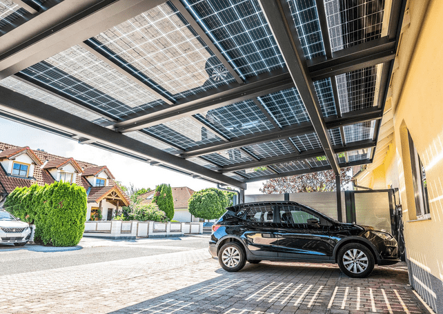

Gibt es auch brauchbare Transparente Module die ordentlich was leisten ohne das es einem gleich die Schuhe auszieht beim Preis?
Also optisch in etwa so was:
Schau da doch mal durch.
Aber Du musst Dich entscheiden. Je mehr die Module leisten, desto weniger Licht lassen sie passieren (was ja logisch ist). Du wirst also einen Kompromiss für Dich finden müssen. Das das werden 200W oder weniger Module sein auf dem Bild.

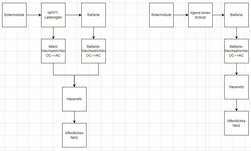

Das Standard BLK Setup sieht natürlich nur Panels + Wechselrichter + Anklemmen an der UV vor, wie zb.: hier
Der ganze Akku Spaß ändert die Sache natürlich komplett und mir geistern 2 mögliche Setups im Kopf rum.
Aber irgendwie wird daraus dann ein sehr teuerer Spaß.
Entweder wird das so ne Fertigbox von Ecoflow und so. (zu Apothekenpreisen, besonders beim Akku (die 48V Akkus bekommt man im Vergleich ja hinterhergeworfen))
Echte BWK WRs (also 800W) mit Akkuanschluss kenne ich jetzt nicht.
D.h. entweder macht man das gleich richtig und meldet das als normale Anlage an und kann dann bauen was man will. Oder aber man will im BKW Modus bleiben und muss dann zu den teureren Fertiglösungen greifen.

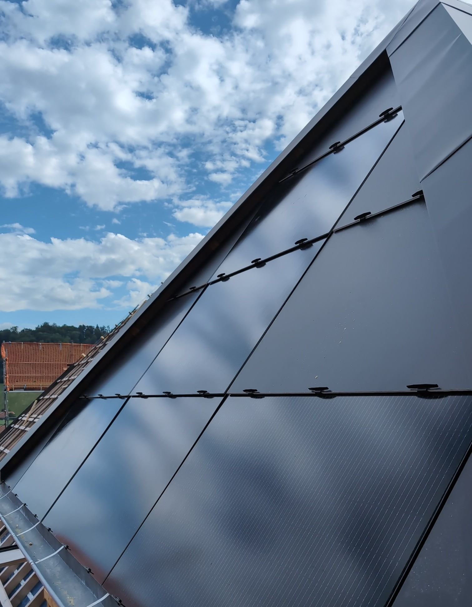

Die erste Dachfläche ist geschaft :fresse:
Blenden für die Bereiche wo kein ganzes Panel mehr hingepasst hat?
Find ich optisch ganz clever gelöst, auch wenn das sicher nochmal extra gekostet hat.
Würde vielleicht manchen Leuten helfen die PV "hässlich" finden.
Ist eine Indach Anlage, also muss ja zwingend alles eingedeckt werden.
Optisch am schönsten gewesen wären passend zugeschnittene Module. Wäre bei uns aber viel zu teuer gewesen.
Deshalb haben wir uns für die Aluverbundplatten entschieden.
Bin gepannt wies dann auf der grossen Flache wirkt.
Passend zugeschnitte Module die trotzdem funktionieren?
Ich glaube nicht, das das überhaupt geht. Die Module brauchen eine bestimmte Zellenanzahl um auf entsprechende Spannungen zu kommen, bzw. entsprechende interne Bypassschaltungen. Man kann nicht einfach so ein Modul irgendwie schräg quer auseinandersägen und erwarten das da dann immernoch entsprechende Werte rauskommen.
Da bräuchte man dann schon entsprechend für die lokalen Anforderungen ausgelegte Module und das das dann verdammt teuer wäre, überrascht mich kein bisschen. :d
Ich finds schick. Wenn man Wert auf sowas legt, definitiv besser als Freiflächen.
Ich finde eine Pauschalsteuerung halt furchtbar ineffizient, weil ich (ist natürlich auf meinen Verbrauch bezogen) selbst tagsüber sehr oft nichtmal die 600W brauche. Ohne so eine Steuerung wird dann aber sämtlicher Überschuss eingespeist, statt das damit der Akku geladen wird.
Hauptverbraucher Abends sind dann aber TV und PC... vorallem der PC braucht dann wenn ich zocke, was halt nunmal meist abends der Fall ist, gerne auch mal 400-500W, aber genau da speißst die Akkusteuerung dann pauschal geregelt nur 100W ein, die meinen Idleverbrauch deckt? Genau da will ich doch dann den Strom aus dem Akku haben.
Oder wenn im Wohnzimmer das Licht eingeschaltet ist.
Deswegen kommt FÜR MICH sowas nicht wirklich in Frage. Wenn ich mir schon nen Akku anschaffe, dann soll der gefälligst auch Abends soviel Strom liefern wie ich brauche (bzw. zumindest bis zu den 600W) und Tagsüber auch alles in den Akku pumpen, was ich nicht brauche, statt 400W ins Netz einzuspeisen, wenn ich gerade mal nur 200W verbrauche.
Pauschal kann schon Sinn machen.
Es ist doch am Ende egal, ob du nun deinen "Abendstrom" vom Netz ziehst und den Grundbedarf die komplette Dunkelzeit aus dem Akku deckst
Oder aber, ob du den "Abendstrom" durch den Akku deckst und danach den Grundbedarf die komplette Dunkelzeit aus dem Netz ziehst.
Das habe ich oben schon grob angerissen. Die entscheidende Frage dabei ist, wie ist das Verhältnis aus Akkukapa und Grundbedarf.
Bei 100W Grundbedarf kann ein voller 1kWh Akku 10h den Grundbedarf decken. (effektiv weniger, wegen Verluste)
Von 20:00-06:00 wird der Akku also leergezogen.
Wenn du den Akku aber am Abend durch die Abendaktivitäten leergezogen hast, wird der Grundbedarf dann eben vom Netz bezogen.
Am Ende hast du also nichts gekonnt.
Das wird also nur besser, wenn der Akku als deutlich größer wird oder der Grundbedarf extrem niedrig ist.
ich will nicht sagen, dass Pauschaleinspeisung perse gut ist. Es gibt aber gewisse Konstellationen, da kann das funktionieren.
Wer seine Bude halbwegs auf Energie sparen getrimmt hat, der hat halt einen sehr sehr niedrigen Grundbedarf. Der bekommt als einen normalen BKW Akku in der Nacht nicht leer.
Da macht es Sinn, wenn man dynamischer einspeist.
Wer aber hingegen einen Homeserver betreibt, der beispielsweise 100W (was ich persönlich als zu viel erachte), der bekommt mit dem Rest den Akku schon leer. Der müsste alternativ einen großen Akku haben. Nur muss man den mit der PV ja auch noch voll bekommen, bei der relativ hohen Grundlast.
Das wird insbesondere im Winter ein Problem.
Da sind wir dann bei der @HisN Lösung, der dann im Winter den Akku ausmacht(e), weil der eh nicht mehr voll wird. (im Verhältnis zur PV zu viel Last)
Ich glaube, viele Wegen führen nach Rom.
Das Thema BKW Akku ist leider sehr komplex, was die konkrete Lösung für den jeweiligen Bedarf angeht.
Daher gibt es auch so "viele" Lösungen. Man muss sich da leider immer passende raussuchen. Problem ist halt, dass man sich da erstmal belesen muss und dennoch hat man da auch deadlocks.
Wie bei dir z.B. Zentralerfassung geht nicht und dezentral kannste die Dosen gleich mit der Schubkarre in die Bude fahren. Da bleibt dann womöglich nur noch pauschal mit einer halbwegs guten Abdeckung oder eben minimal zentrale Erfassung mit den Top5.
Nein, das ist genau das was ich die ganze Zeit versuche zu erklären. Du betrachtest mit dieser Herangehensweise eben nur die Entladung des Akkus, ignorierst aber wie der Akku überhaupt wieder aufgeladen wird.
Ich habe tagsüber keine 600W Dauerverbrauch. Ich habe grob geschätzt nur Idle-Verbrauch +100-200W. Also sagen wir mal 300W. Natürlich steigt das sprunghaft an, wenn ich die Mikrowelle benutze, aber eben nur für eine kurze Zeit. In diesem Zeitraum kommt aber "bis zu 600W" aus PV, aber selbst wenn ich nur 300W verbrauche, werden die überschüssigen 300W eingespeist, statt den Akku zu laden. Wenn ich dann nur 700Wp PV-Leistung habe, bleibt nur wenig bis gar nichts übrig um den Akku tagsüber überhaupt zu laden. Deswegen haben diverse derartiger Systeme ja auch WESENTLICH mehr als 600W Panelleistung und werben sogar mit 1,5-3kW Panelleistung. Die braucht man dann eben auch, damit tagsüber überhaupt irgendwas übrig bleibt um überhaupt noch den Akku zu laden.
Aber 1-3kW Panelleistung brauchen, nur damit neben dem was eingespeist wird überhaupt irgendwas übrig bleibt um den Akku zu laden und wenn der Akku dann doch mal schon voll ist es verpfuffen zu lassen, ist doch genauso idiotisch.
Und das ist ja genau der Irrsinn den ich darin sehe: Tagsüber speist man ungesteuert jeglichen Überschuss bis zu 600/800W ein, statt den Akku zu laden. Und Abends ist der Akku nach 15 Minuten leer, weil er tagsüber kaum was zum Laden abbekommen hat.
Wenn ich tagsüber nur 200W brauche, aber meine PV 600W liefert, will ich nicht die überschüssigen 400W einspeisen, sondern in meinen Akku laden. Und alleine dafür brauche ich ja schon so eine Steuerung.
Das eigentlich wesentlich größere Problem als wieviel man Nachts pauschal als Grundbedarf einspeist ist, womit der Akku tagsüber überhaupt aufgeladen werden soll.
Ja also wenn sie sogar Strom liefern sollen, müssen einfach die Zellen intakt bleiben. Dafür hätte das Dach exakt ausgemessen werden müssen und die Module dann auf Mass gefertigt. Dasselbe auch bei Inaktiven Zellen: Hersteller
Jetzt mit dev Aluplatten geht das zuschneiden vor Ort. Deswegen natürlich massiver Preisunterschied (auf eh schon hohem Preisniveau).
Optisch ists auch so in meinen Augen viel schöner als Aufdach😊
@Liesel Weppen
Ignorieren tue ich das nicht! (ich werde bei solchen Themen nicht mit dem Spaten geweckt, versprochen)
Ich gehe nur davon aus, dass die PV auch entsprechend der Verbräuche passend ausgelegt ist.
Ist sie das nicht, kann man sich den Akku auch sparen und direkt alles einspeisen.
Alles andere macht kaufmännisch keinen Sinn. Fertig BKW-Akkulösungen sind so schon kaufmännisch eine Herausforderung, da muss man das nicht noch schlechter machen, wenn man eigentlich eine richtige PV Anlage braucht, damit der Akku überhaupt was bekommt.
Wer 600Wp PV hat, aber Grundlasten von 300W, der braucht keinen Akku. Der kann das einfach alles direkt verbrauchen. Die 300W (bei 300W Grundlast), die vermeintlich über bleiben, sind ja Spitzenwerte. Real ist das weniger, über den Tag sogar noch weniger. D.h. die 300W sind das höchste der Gefühle. Damit braucht man keinen Akku laden.
Der Kollege, um den es hier ja ging mit deinem LV-Akku und BKW, der will aber 2kWp installieren. Da kommt schon mehr bei rum. Das bringt auch nichts, wenn der 1kW dauerhaft zieht.
Ansonsten verkennst du, was wirklich als Grundbedarf da ist.
Das sind keine 50W. (laufende Server mal außen vor) Alles andere sind getaktete Lasten und damit eben kein Grundbedarf. Ein Kühlschrank ist in dem Fall kein Grundbedarf.
Grundlasten habe ich weiter oben schonmal genannt.
Und mit so einer Grundlast bekommt man den Akku immer voll. (bei einem normalen BKW-PV)
Grundlasteinspeisung heißt btw. dass von den 600W PV dauerhaft 50W in die Wohnung gehen und die restlichen 550W in den Akku. Dann kommen getaktete Verbraucher wie z.B. Kühlschrank, den man dann erfassen muss und der wird dann auch getaktet aus der PV mit versorgt oder ggf. aus dem Akku mitversorgt, wenn die PV nicht reicht (Wolken, schlechtes Wetter, Nachts).
Grundlast ist kein Durchschnittsverbrauch. Grundlast ist Dauerlast, kontinuierlich, ohne größere Schwankungen.
Wer aber Homeoffice hat und dann von 0800-1600 150W Officeverbrauch, hat wieder andere Herausforderungen. Aber auch das ist keine Grundlast, wenngleich das natürlich eine größere Last über eine längere Zeit ist. Diese muss man dann aber dennoch dediziert erfassen.
Wie schon gesagt, das ist alles sehr stark usecase abhängig. Pauschal kann man solche Lösungen nicht designen.
Was kostet denn so nen Panel (bei welcher Leistung)?
Was ist, wenn es z.B. einen Hagelschaden gibt? Wie aufwendig (auch preislich) wird der Tausch des Daches oder ggf. nur einzelne Module?
@Liesel Weppen
Es gibt verschiedene Grössen, das bei uns am meisten verbaute ist 130x93 cm, 230 Wp und kostet 270 CHF.
Hagelschaden sollte weniger oft vorkommen, da Hagelklasse 5. Falls doch wird es aufwändig da sehr hohes Dach. Allerdings wäre dies auch bei Aufdach nicht wirklich einfacher.
Wirklich ein extrem teurer Spaß, wenn man bedenkt, was normale Panels aktuell leisten/kosten. Aber wird dafür glaub auch viel schöner, als eine Aufdach-Lösung. (y)
Jop, 1EUR/Wp ist schon krass. Das geht auch für 1/5. (rein auf die W/EUR)
Aber das ist halt der Preis von Nischenlösungen.
Wobei Aufdachlösungen auch schön aussehen können. Besonders wenn das von den Maßen her so passt.
An sich hat sich die Optik der Standardlösungen in den letzten 30 Jahren schon stark verbessert. Das ist heute ja schon fast edel, im Vergleich.
Aber wenn man das Geld und den Willen hat, warum nicht.
Wenn wir durch die "Berge" fahre, bin ich auf jeden Fall von solchen Lösungen begeistert, gerade bei solchen Bauten. Ein 0815 Dorf ist in den Bergen ist auch nichts anderes als nen Dorf in McPom, aber bei solchen Häusern...
@jaran17
Klar, das reine Rankommen ist ja gleich, das ist in beiden Fällen ein Theater. Aber ich meine das Tauschen an sich, also da, wo der Unterschied ist.
Hagelklasse hin oder her. Wenn ich an so Tennisballgroße "Körner" denke, brauchste ja Hagelwiderstandsklasse 10, also Panzerglas.
Kann man nur hoffen, dass das nur selten passiert und der Schauer dann nen Bogen macht.
Das ist halt das Ding, erstens ist es teurer als Standardpanels weil es Indach ist, zweitens weil es ein Swiss-Made Produkt ist und drittens weil in der Schweiz eh alles teurer ist.
Aber ich habs glaube ich schonmal ein wenig erläutert, der Preis für die Panels relativiert sich, wenn man die Kosten für die Dachziegel gegenüberstellt. Zudem dürfen wir dank der Indachlösung deutlich mehr Dachfenster einbauen, wodurch eine zusätzliche Wohnung ermöglicht wurde.
Wie "einfach" einzelne Module getauscht werden können weiss ich erlich gesagt nicht. So wie ich bisher das MOntagesystem verstanden habe, dürfte dies aber ziemlich einfach möglich sein. Die Module werden beim Einbau unter die Halterung des Darüberliegenden Moduls geschoben, dann unten aufs Dach gesenkt und mit der Schwerkraft rutschen sie unten in die Halterung. Beim Ausbau müsste mMn das ganze einfach umgekehrt gemacht werden. Dies dürfte somit sogar einfach sein als bei den Aufdachmodulen, da nicht mal Schrauben entfernt werden müssen.
Ich finde auch, das es durchaus schöne Aufdachlösungen gibt. (Und schönheit liegt ja bekanntlich eh im Auge des betrachters).
Mir persönlich gefallen dabei am meisten wenn es möglichst in einheitlicher Farbe ist und ein komplettes Rechteck welches möglichst die gesamte Dachfläche ausnutzt.
Schlimm finde ich dagegen so gebastelte Lösungen ohne Symmetrie.
