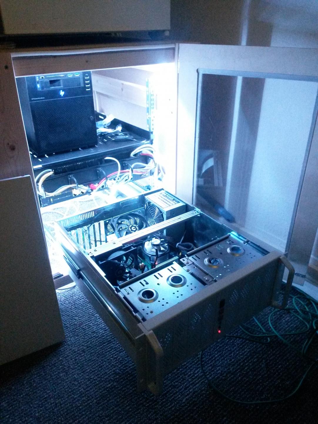

joa - ne danke, werd versuchen nen quiet server zu basteln, im inter-tech gehäuse mit 120er lüftern, ähnlich wie der kleine der unten im rack schon hängt :)

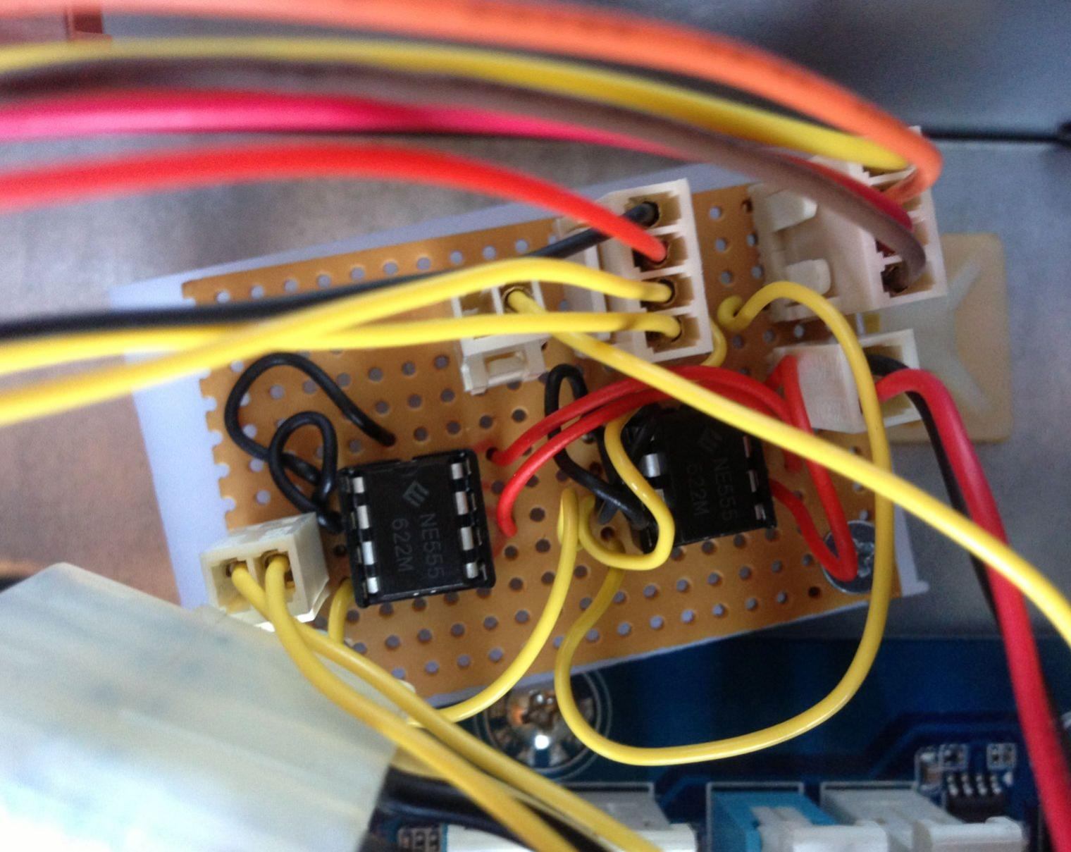

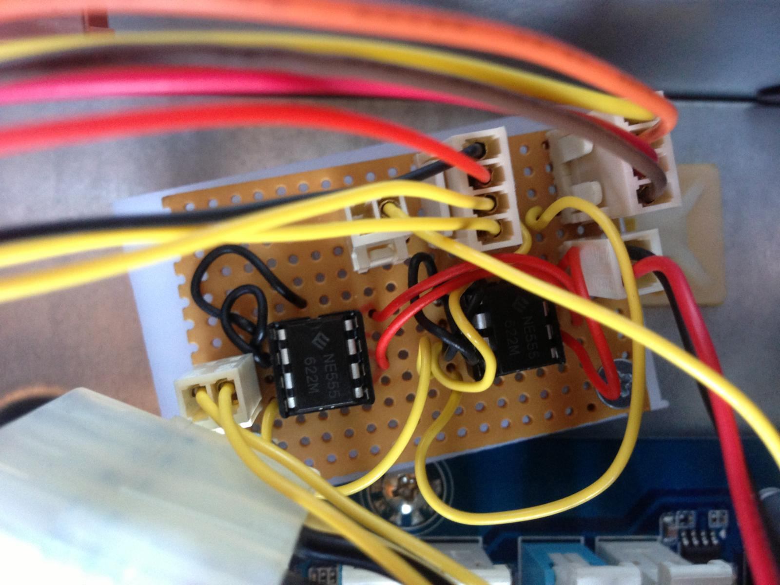

Nachdem alle bestellten PWM Lüfter und NE555 eingetroffen waren habe ich mich direkt ans Werk gemacht. Nach diesem Plan hier habe ich eine kleine Platine gebaut. Um das PWM Signal zu verstärken um alle Lüfter damit versorgen zu können.
Ein kleines Video habe ich auch noch gemacht.
