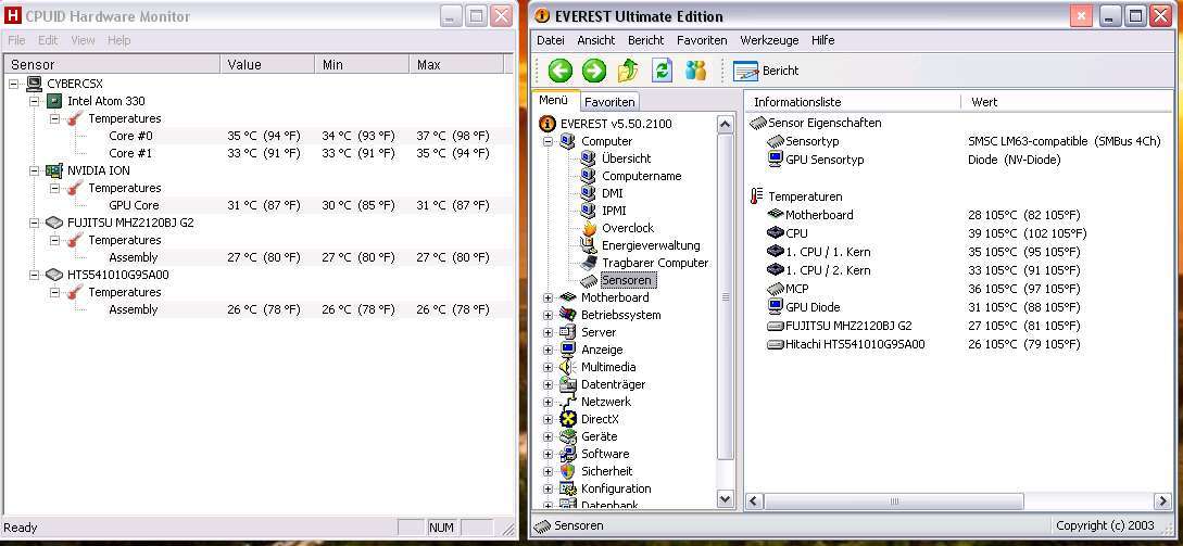

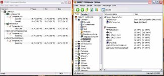

Im anhang noch zu sehen ein Print mit den Betriebstemperaturen des rechners bei eine 70% CPU Last, ausgelesen mit HW Monitor u. Everest Ultimate zugleich.[/B]

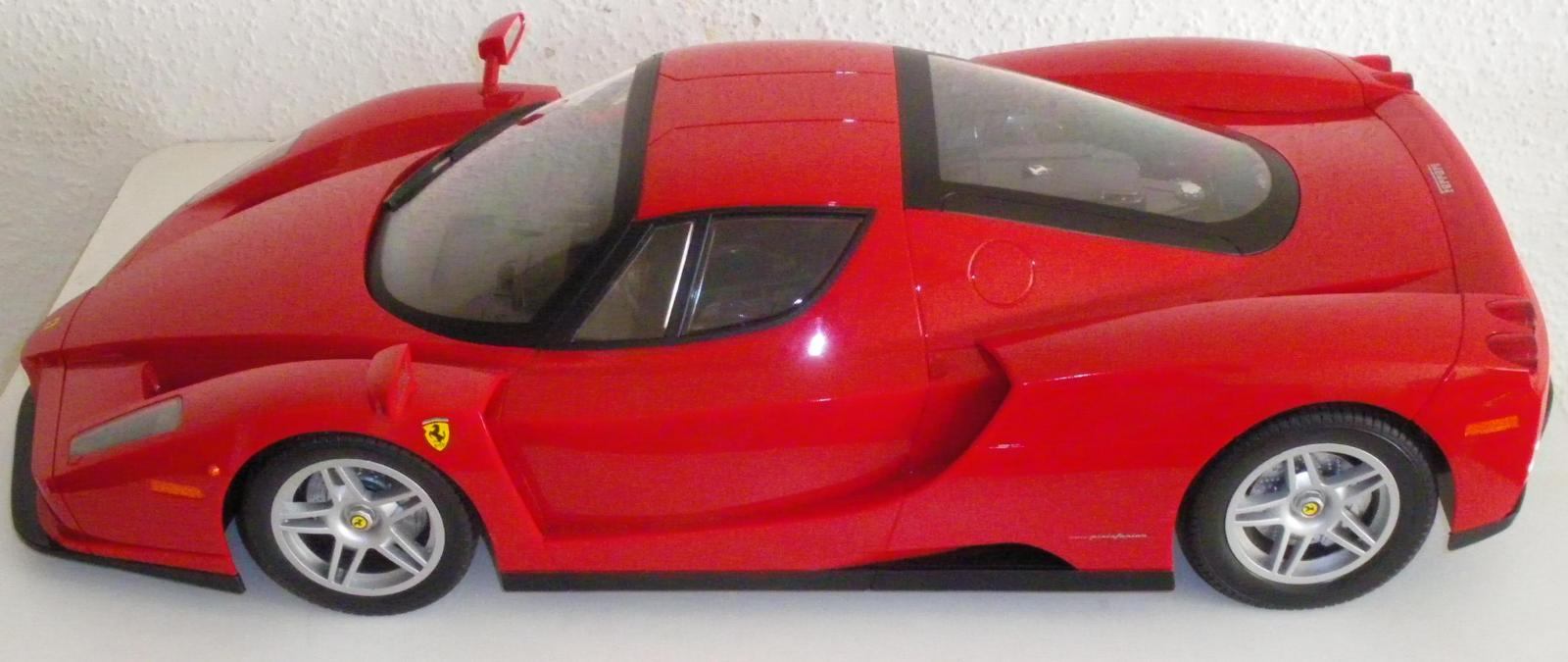

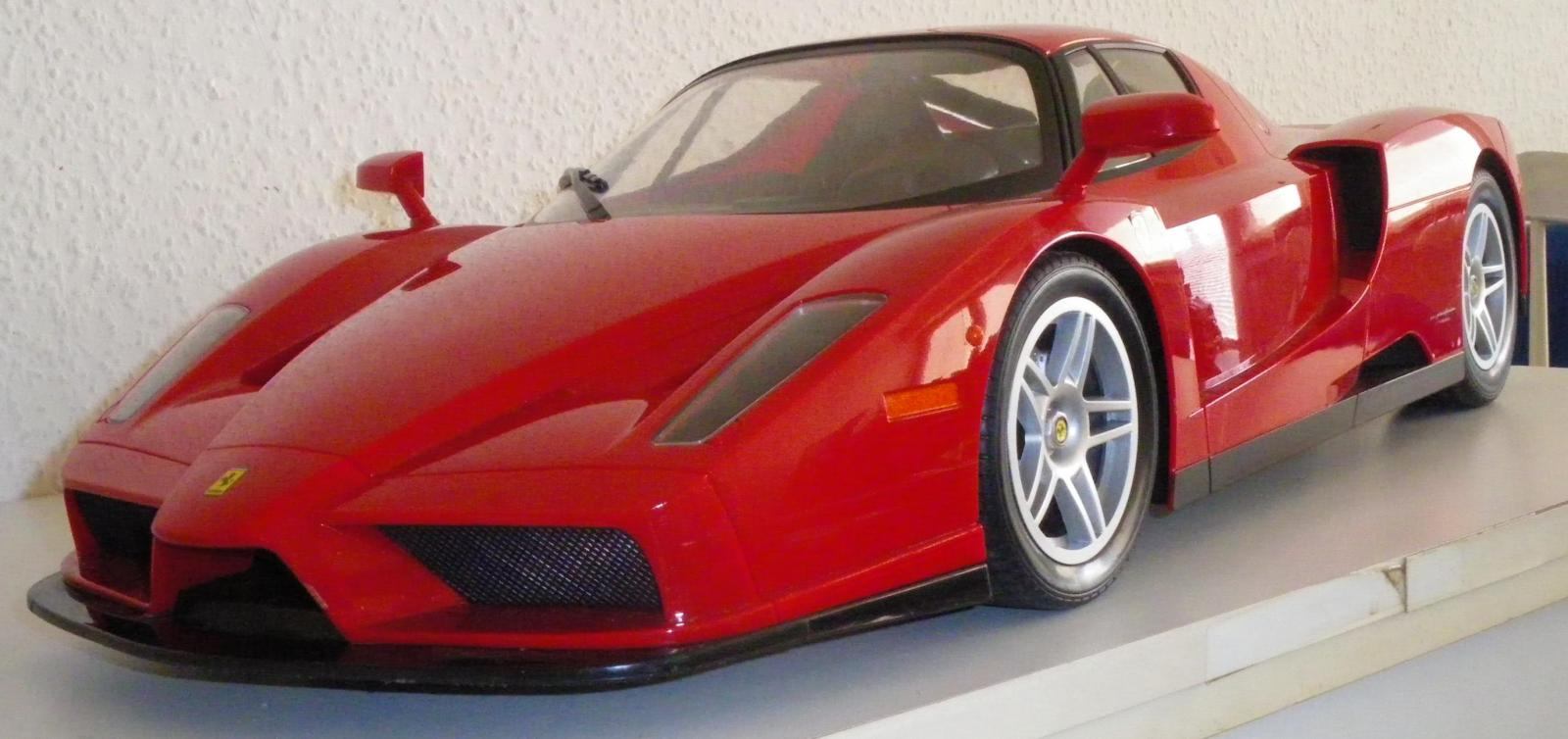

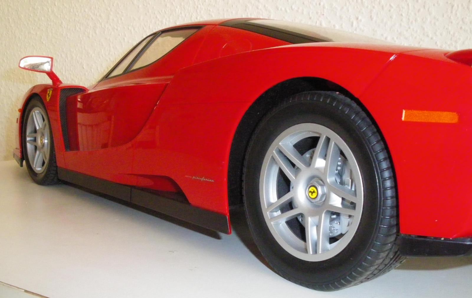

Ziemlich cool aber auch ziemlich groß! o0
Gerade die Sache mit dem DVD-Laufwerk und der Frontschürze ist erste Sahne!
Mal schaun was aus dem anderem wird.
Bei den Hummer ist nicht so fiel zutun da dort kein neuer chassis hergestellt werden muss sondern nur anpassung und verstärkung arbeiten weil die plaste ist ein desaster im vergleich zum Enzo. Beim Hummer sprechen wir über eine 1,5 mm dünne plaste während hier beim Enzo gut 4 mm dicke vorhanden ist.
Das sind gewaltige unterschide und ein DVD-LW in der front, ist beim Hummer ausgeschlossen.
Die Sache mit dem DVD Laufwerk ist wirklich erste Sahne.
Und auch sonst sehr schön gemacht.
Mein Kompliment!

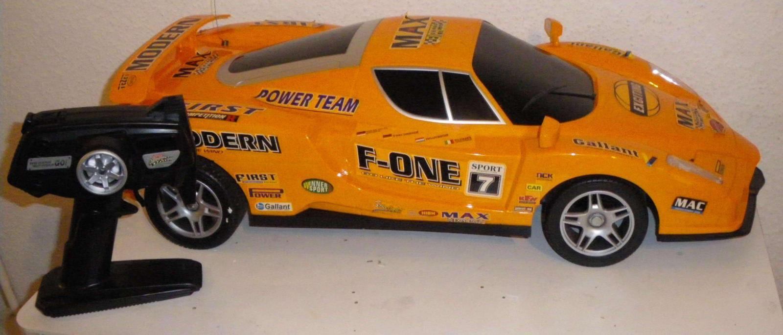

Jetzt kommts aber noch "dicke" !
Der ENZO Hat ein Bruder in Gelb Bekommen.
Dieser ist BRAN NEU und wird nun ein FAHRENDER HTPC :bigok:
Mehr dazu jedoch in ein anderen Topic zu ein Späteren zeitpunkt ;)

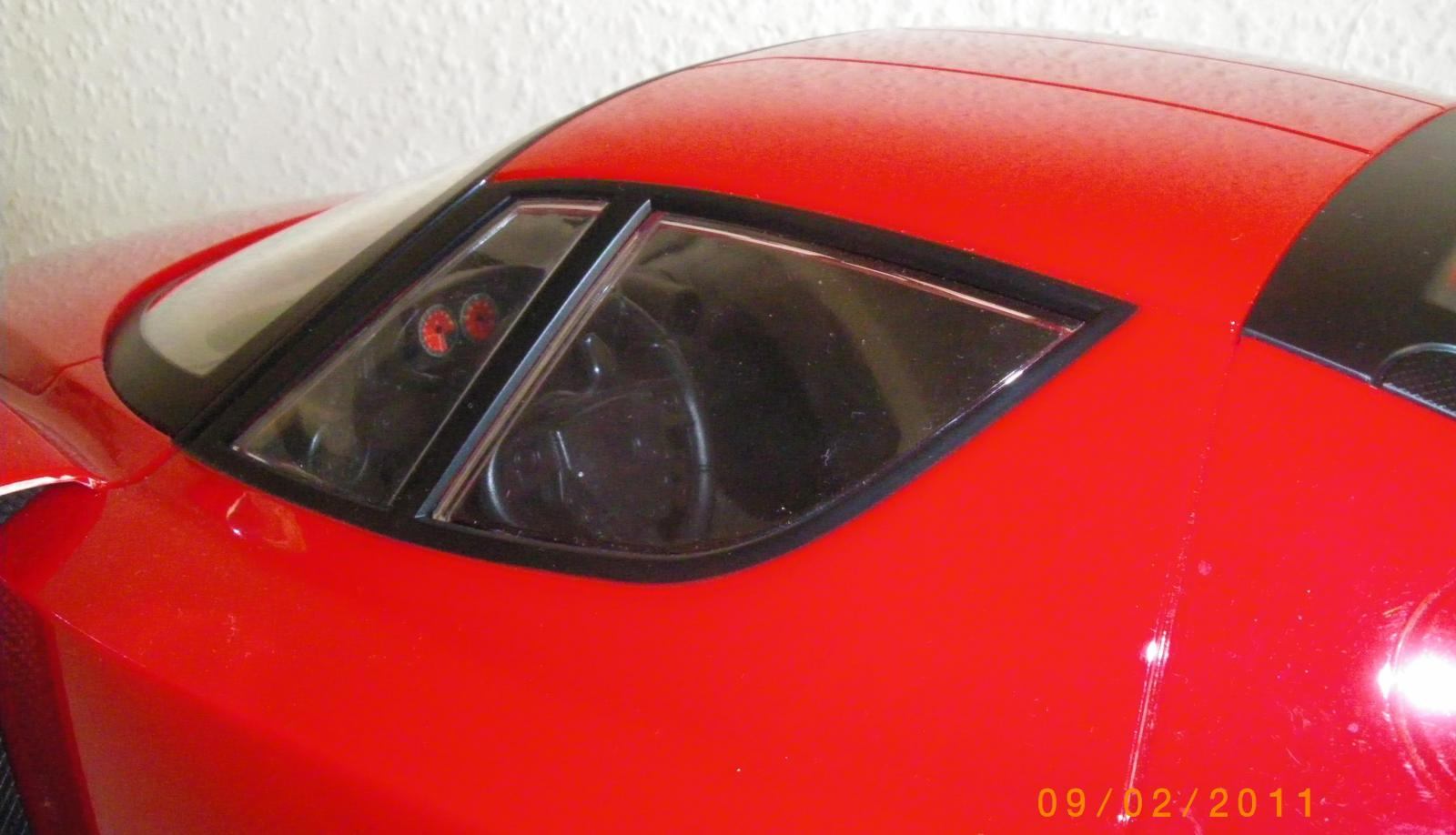

Nun, weis ich nicht ob ich da weiter Schreiben soll oder ein neuen Topic aufmachen weil die tage des Enzo Ferrari HTPC in diese Karosserie sind Gezählt.
Das komplette projekt wird neu Aufgeholt und sämtlich Anfängerwehler Beseitigt.

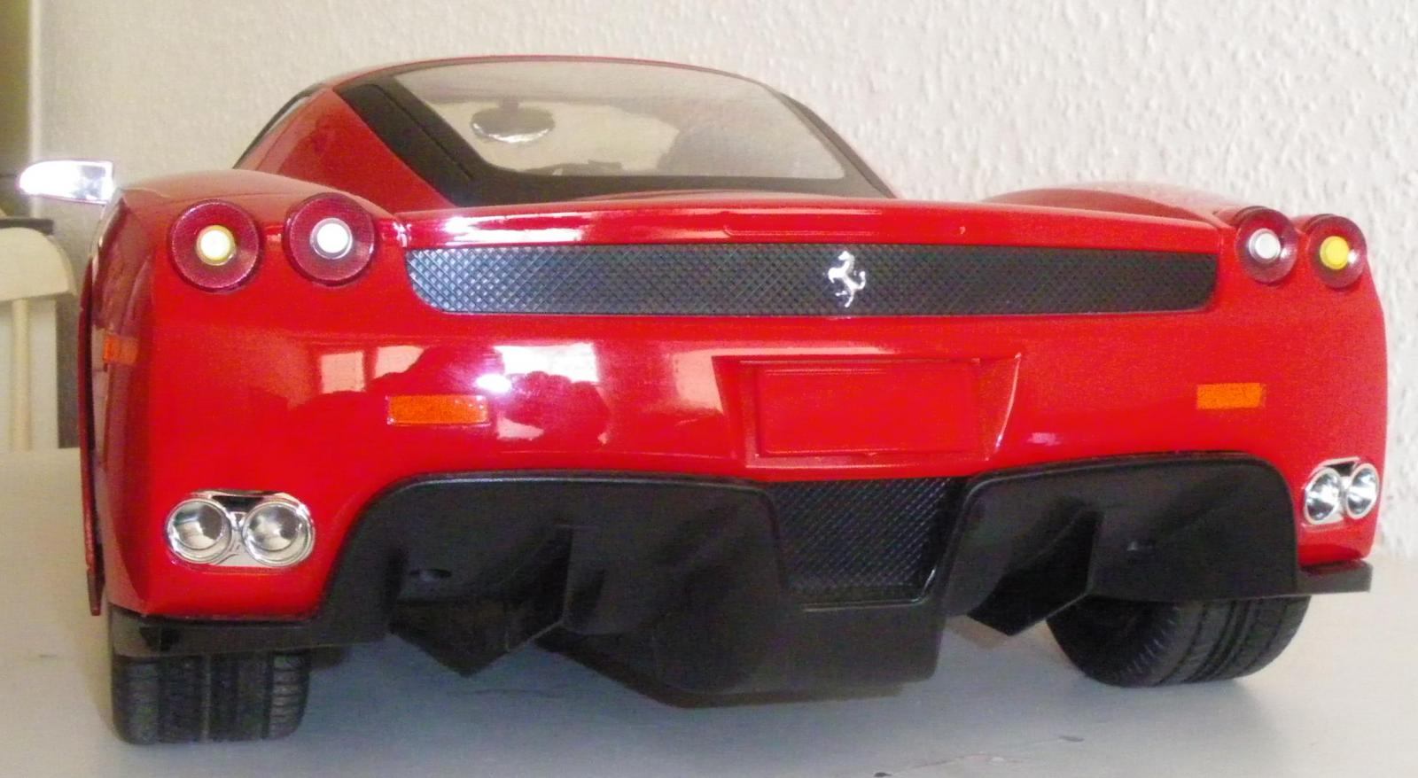

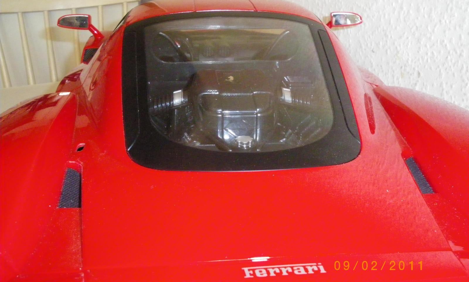

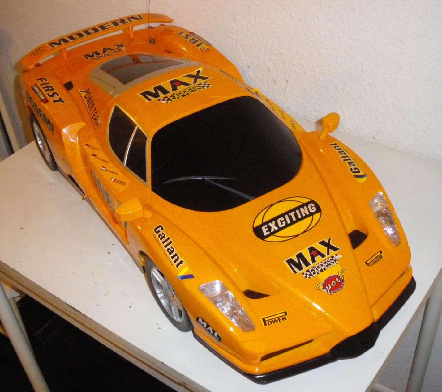

Dazu kommt es auch noch, das Eine Neue Enzo Ferrari Karosserie Bereit Steht, diesmal in größe 1:7 (etwas Kleiner), und dabei handelt es sich nicht mehr um ein Chinesischen Spielzeug Abklatsch sondern um ein Waschechten von Ferrari Lizenziertes RC Modellfahrzeug, mit alle Logos, mit innenleben (Cockpit u. Armaturen) so wie auch der Originale Motor ist Nachgebaut.
im anhang einige Bilder !
Mein ziel bei diese projekt revision ist, die Hardware so Unafällig wie nur Möglich zu Verbauen ohne in das Originale erscheinungbild ein zu Greifen.

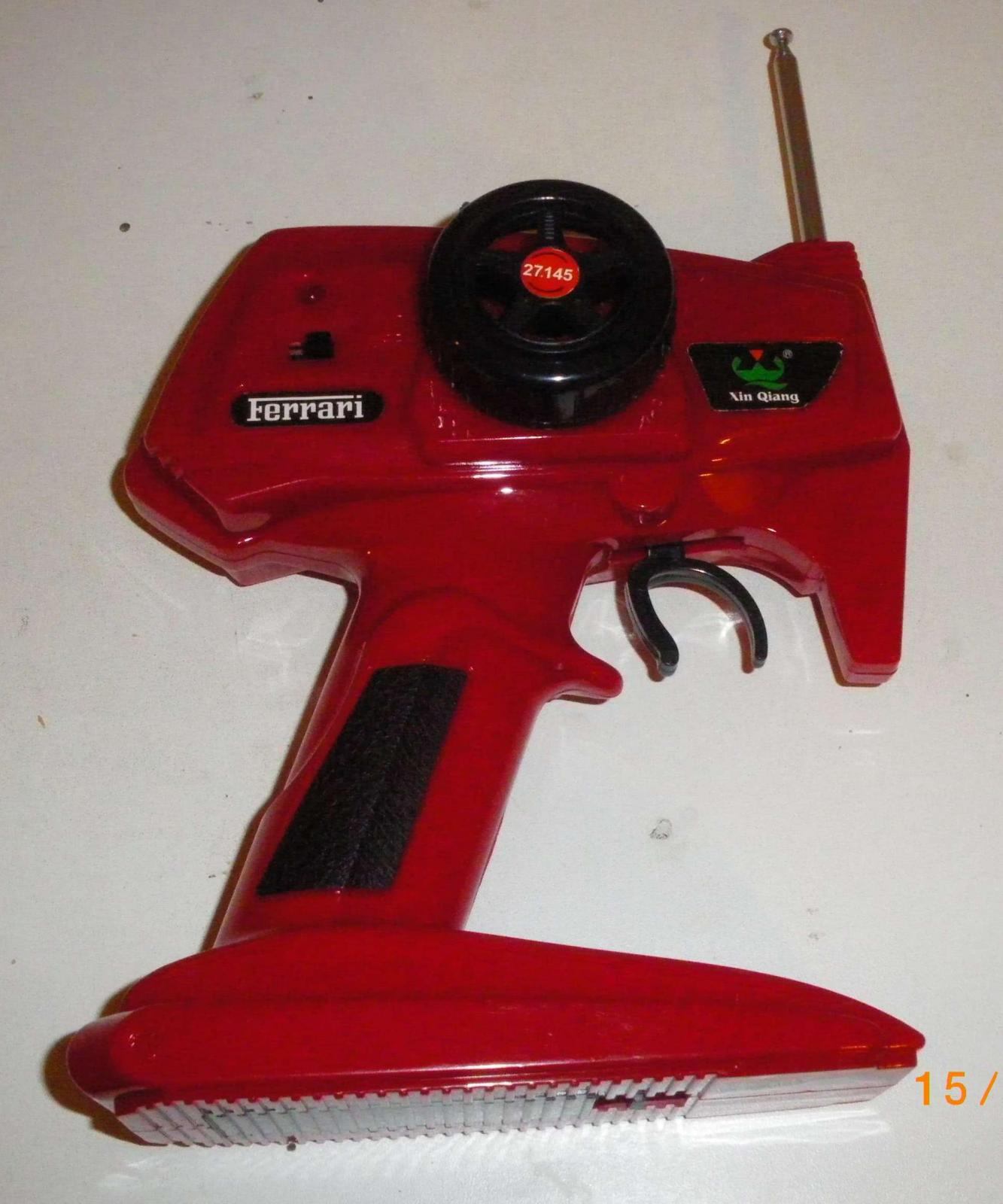

die Verbaute RC 27 Mhz Steuerung wird Umfunktioniert alls Fernbedinung für den Rechner.
Das Bedeutet:
Anstatt Forwärts Fahren (Erster Gang) wird der Rechner Eingeschaltet (POWER) - zweiter Gang ist Ambilight ON !
Anstatt Rückwärtsfahren wird der rechner neu gestartet (RESET) !
Anstat Rechts Lenken (1 mal drehen) = DVD LW Öffnet. Beim Nochmals rechts lenken, DVD - LW Schliest.
Links lenken = Schaltet Lüfter nach bedarf ein (pufferlösung für eine ewentuelle Hitzewelle).
(Abweichungen der fernsteuerung planung momentan Vorbehalten)

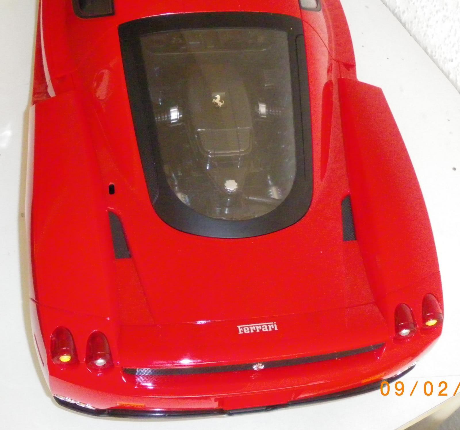

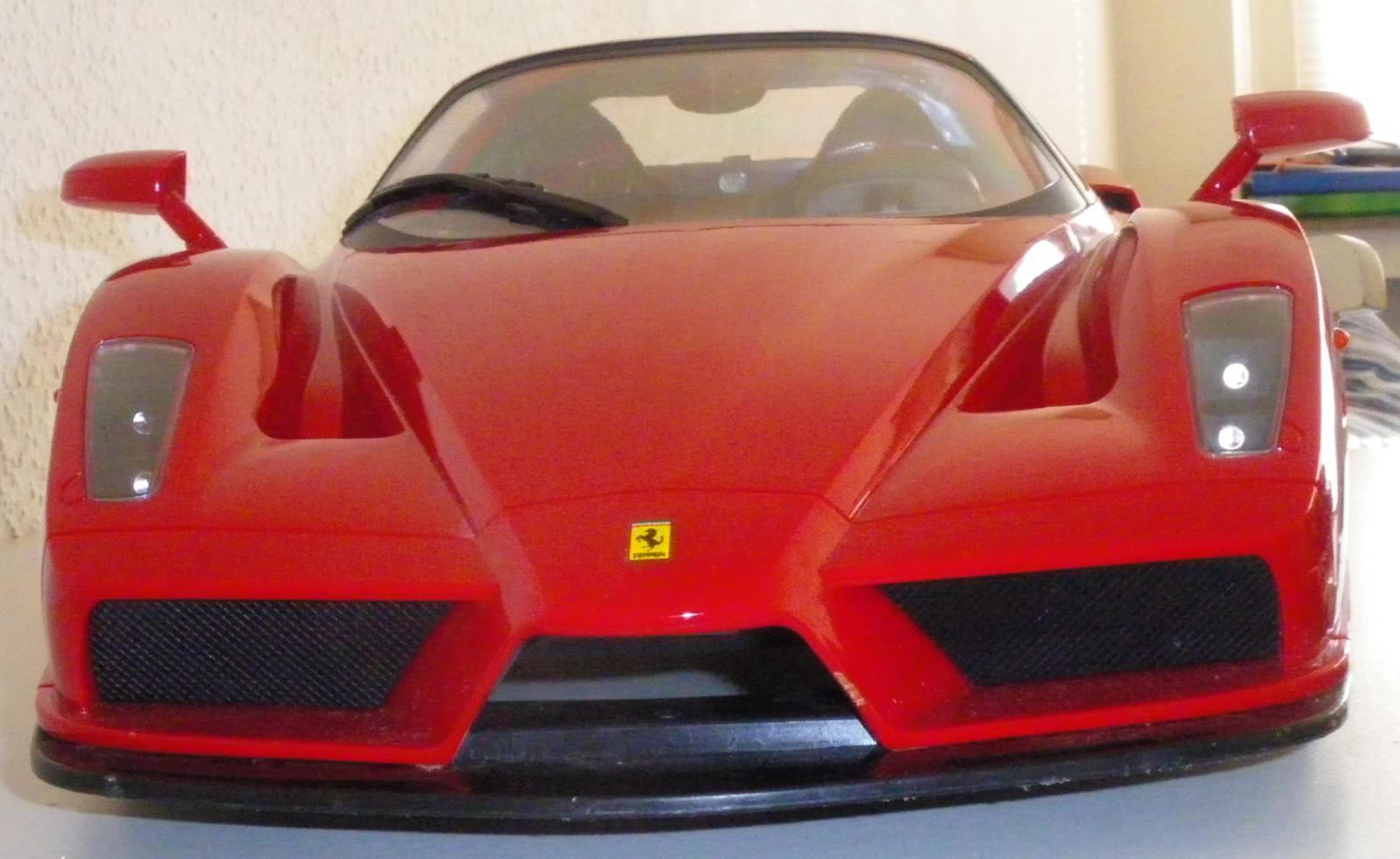

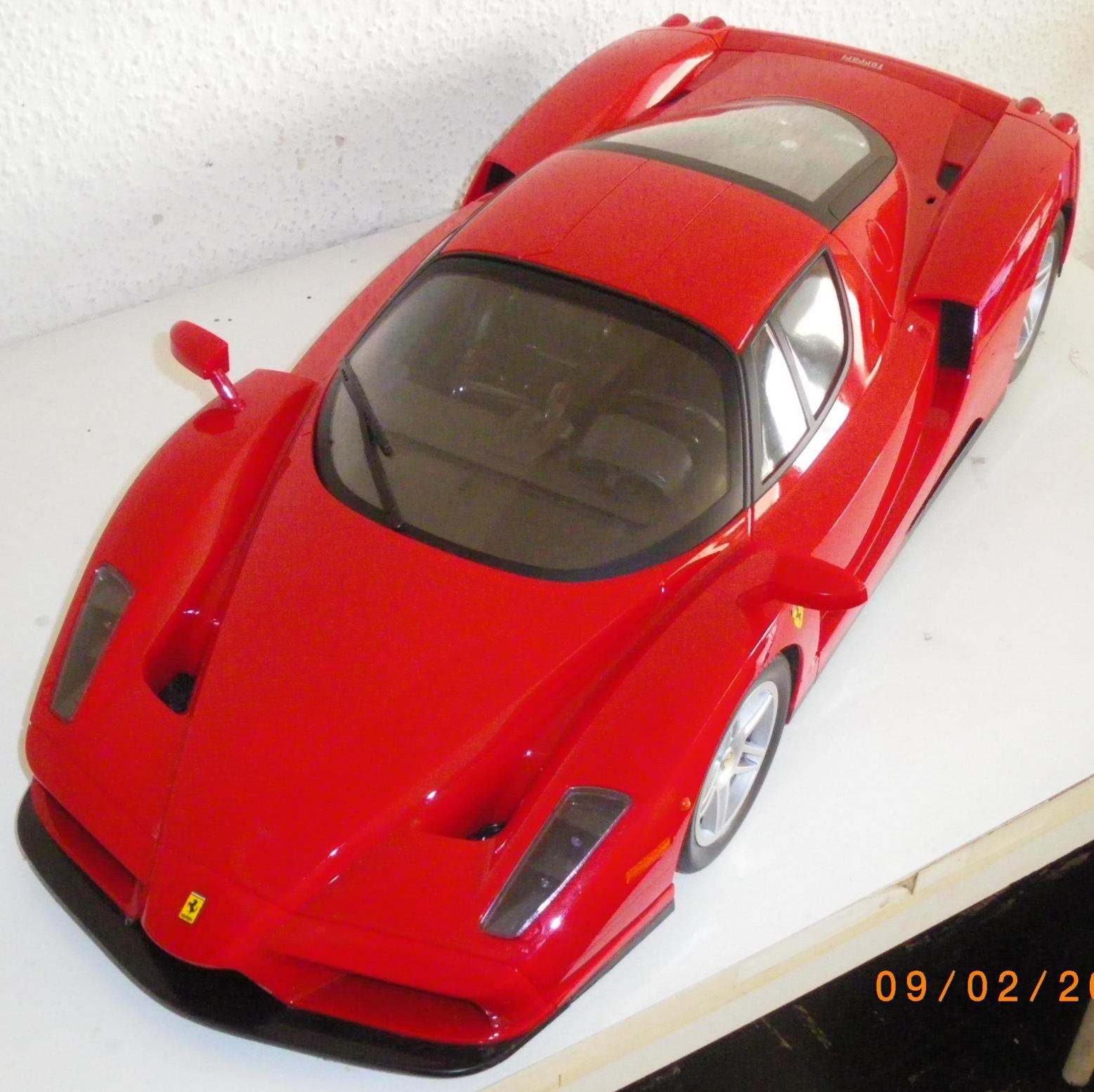

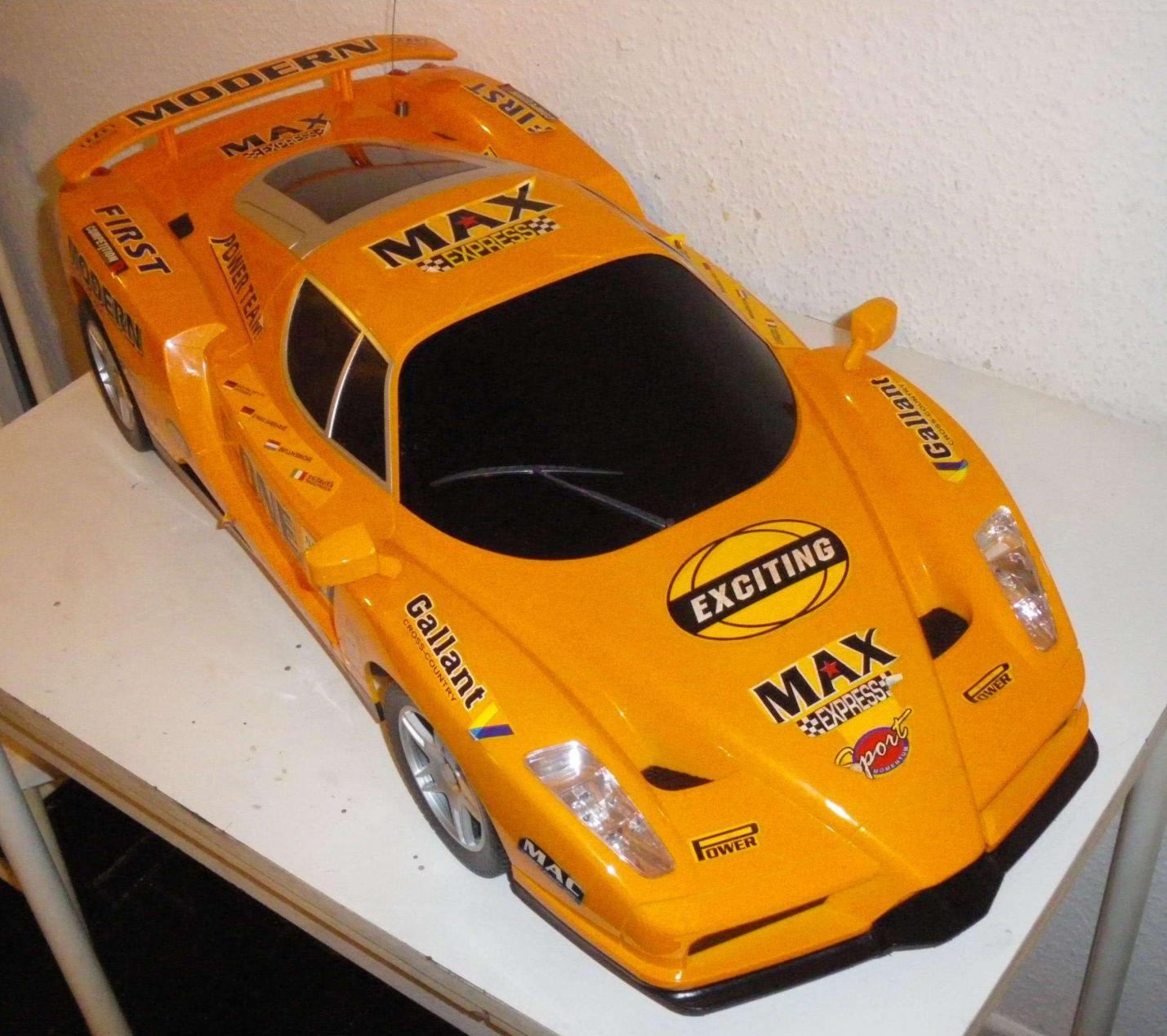

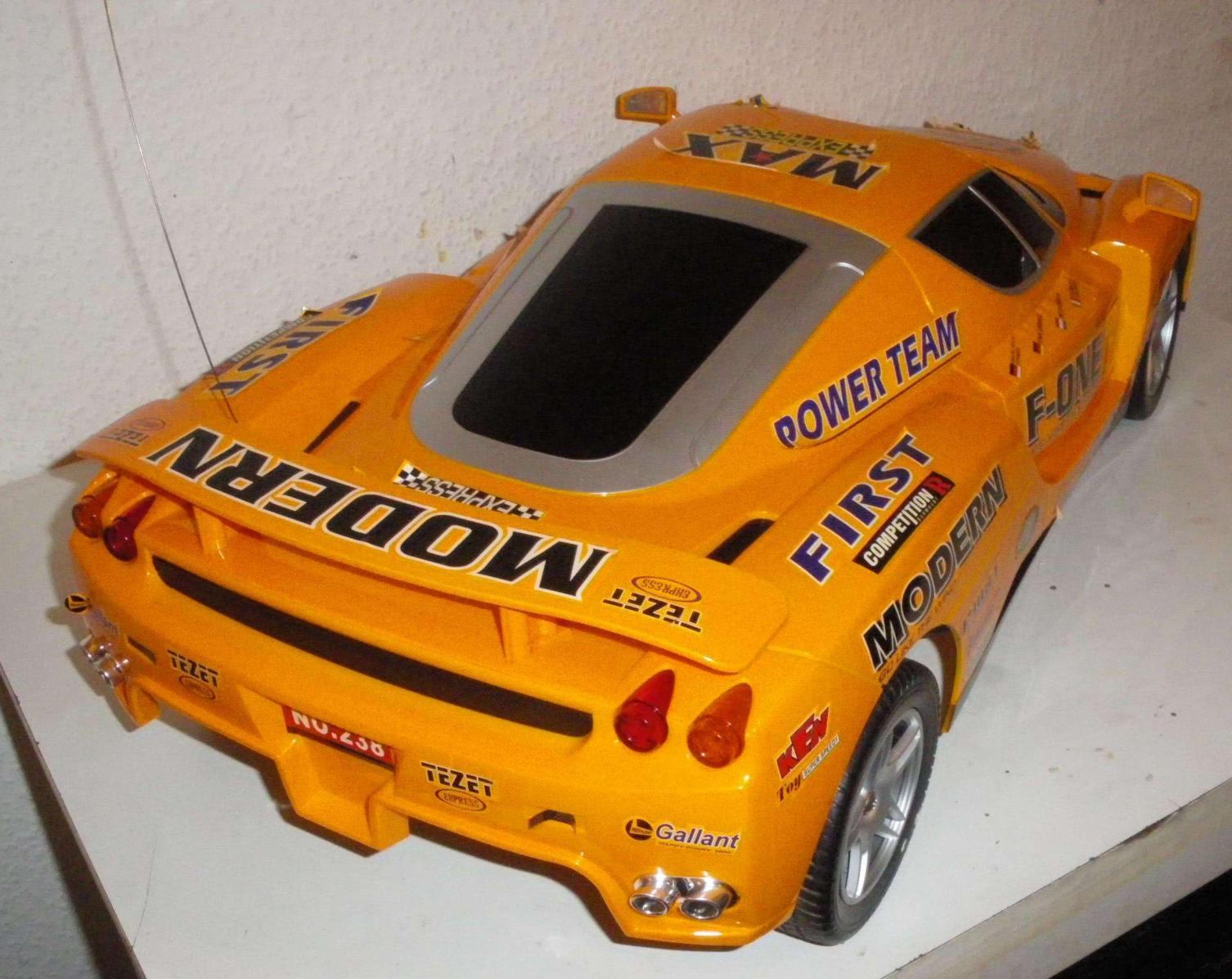

Noch ein Set Bilder.
Wen ein Besucher sich das Ansehen wird, wird er Nie im leben darauf Kommen das Dieses Ein Ferngesteuerter HTPC ist und kein Ferngesteuerter RC Auto :d :d :d :d

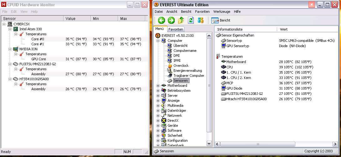

Der HTPC wird auch keine Zusatzlüftern mehr Bekommen. Nach gut 6 Monate Dauerbetrieb unter sämtliche Umstände bis zu 14 Stunden Täglich Non-Stop, mit Sämtliche extrem Belastbare Anwendungen, ist eindeutig Klar das Diese Hardware KEINE Zusatzlüfter Benütigt. Der CPU/GPU 60 mm ZOTAC Lüfter ist hier Volkommen Ausreichend. Die hardware überscreitet nicht 45°C egal wie man diese im alltag Strapaziert (Ausser Prime u. Furmark).
Im letzten Bild, die RC Fernsteuerung was in zukunft was mittels Empfängerteil den rechner steuern wird..
Die Enzo Ferrari HTPC Neuauflage (Revision) werde ich ende / anfang April 2011 starten anschliesend darüber berichten (falls daran noch interesse besteht)
