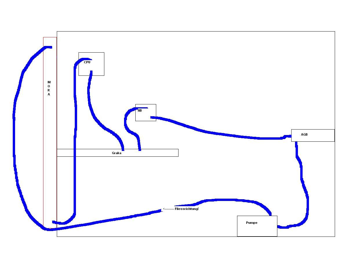

Doch nun zu meinem eigentlichen Problem. Ich habe eine 12V Aquastream Pumpe, die ja ein spzielles Entlüftungprogramm hat, so weit, so gut. Ich habe dieses eine Weile laufen lassen und beim Entlüften ein wenig nachgeholfen, so dass die Blasen schneller entweichen konnten. Wenn ich nun aber die Pumpe ab stelle, geht das Wasser im Schlauch, der zu dem AGB hinführt wieder zurück in Richtung Radiator...
Mein Kreislauf: Pumpe -> GPU -> CPU - > Radiator -> DFM -> AGB
Das ist doch nicht normal oder? hab auch schon den Radiator ein wenig geschüttelt, soweit das bauartbedingt bei mir möglich ist, ich höre kein "Schwappsen oder Glucksen", wie es im Sticki "Wasserkühlungs-Optimierung" steht.

Die Pumpe Sitzt kannst Unten im Rechner, an der Tiefsten Stelle, vorab! Dann Pumpt sie Ganz hoch ( höchste Stelle im Rechner, meist Radi) Und von oben Runter Cpu, NB, Graka. Und dann geht es in denn AGB und dann in die Pumpe.
Der AGB muss Höher Sitzen wie die Pumpe! Das ist kla, dass sie immer was zum Pumpen hat.
ich habe ein lian li pc7 und habe die pumpe am boden montiert, dier AGB sitzt in von den 3 3,5" Schächten! Ich habe ein Mora 2 Radiator, der an der Außenwand montiert ist!

dann machst du es so:
Du gehst mit dem Pumpenauslass ganz hoch zum Mora. Danach geht das Kalte Wasser untem aus dem Mora wieder Raus, von Dort an geht es gleich in die Cpu dann in die Graka und zum Schluss die NB. Wenn die Stationen Durchfahren sind, geht das Warme Wasser in denn AGB wo es dann langsam wieder Runter zur Pumpe Fließt und dort wieder mit Richtig Power nach ganz oben Befördert wird in denn Mora speich es Beginnt von neu:d
Schau dir mal die Zeichnung hier an :d

Ich habe das nun mal ausporbiert und befüllt und entlüftet, genau das gleich prob, ich habe mal ein Bild gemacht, um das Problem mal etwas zu verduetlichen, ich hoffe man erkennt es ^^
das Wasser geht immer weider zurück, sobald ich die Pumpe abstelle und im AGB steigt das Wasser dann halt wieder ein stückchen an!
