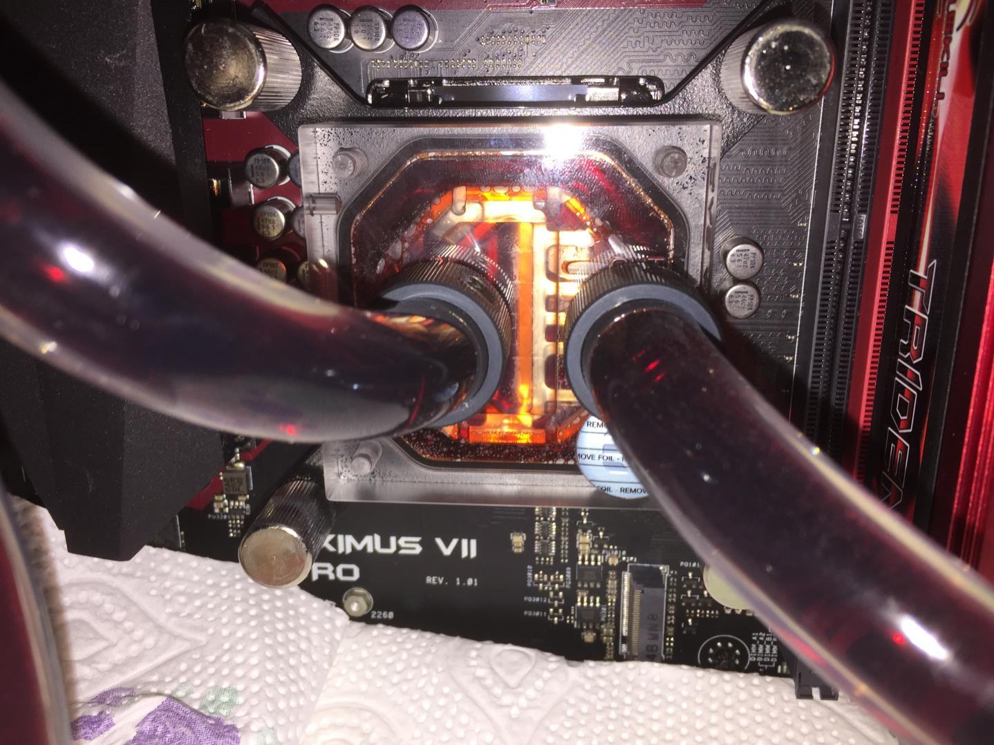

Deutliche Bläschen sind im CPU Kühler zu erkennen (Siehe Bild), auch im GPU Kühler. Ab und an hört man ein plätschern im vorderen 240er Radiator (Ein 360er befindet sich oben im Gehäuse).

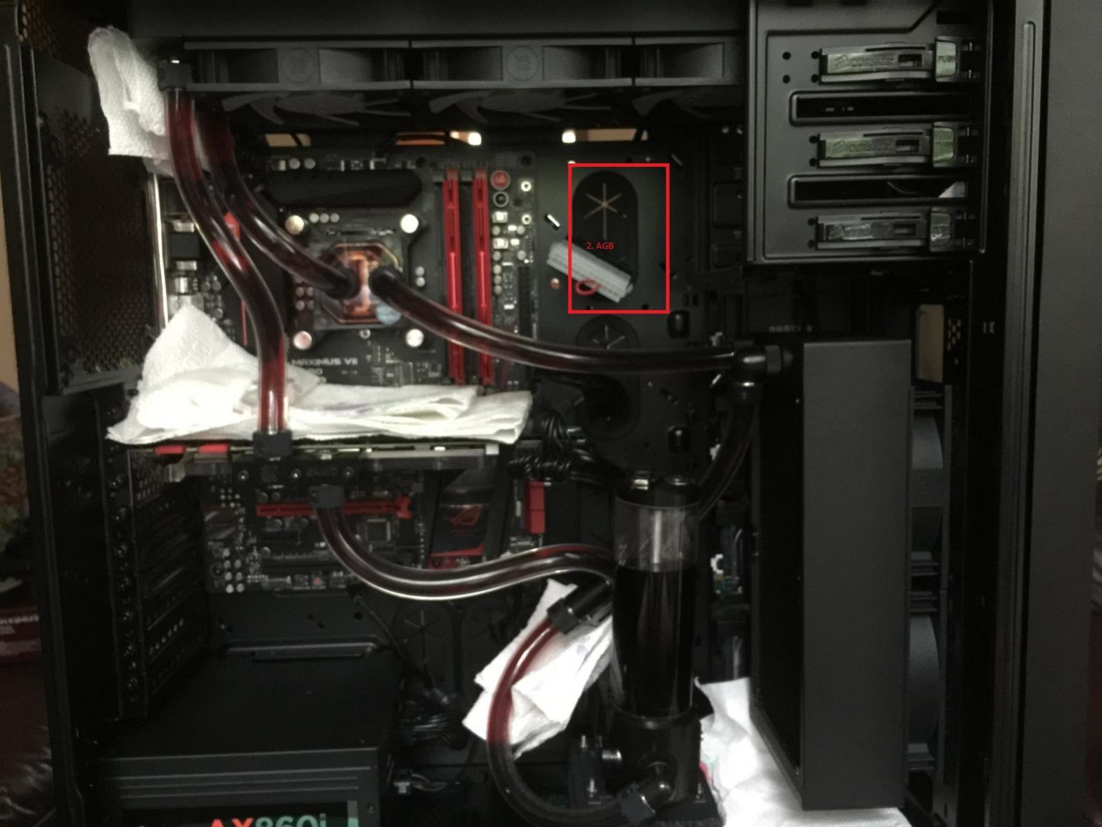

Irgendwelche Empfehlungen bezüglich meines vorhandenen Platzes, einen den ich an der Wand des Gehäuses schrauben könnte?:
Ein 5 1/4" Einschub-Ausgleichsbehälter für den Laufwerksschacht sollte das Problem lösen wird nicht groß auffallen.
Weitere Vorteile dieser Lösung:
- Füllstandsanzeige in der Front
- sitzt relativ weit oben im System, sodass die Luftblasen von der Pumpe bei ausgeschaltetem System in den Ausgleichsbehälter aufsteigen
- diese AGB haben meist mehrere G1/4" Gewinde, sodass ein Anschluss von 2 langen Befüllschläuchen relativ einfach möglich ist
beispielsweise sowas: https://www.heise.de/preisvergleich...25-schwarz-34020-a513794.html?hloc=at&hloc=de
Boah, das wäre ja super, wenn das so klappt. Das würde mir den kauf eines anderen AGB ersparen und zudem viel besser aussehen als vorher!
