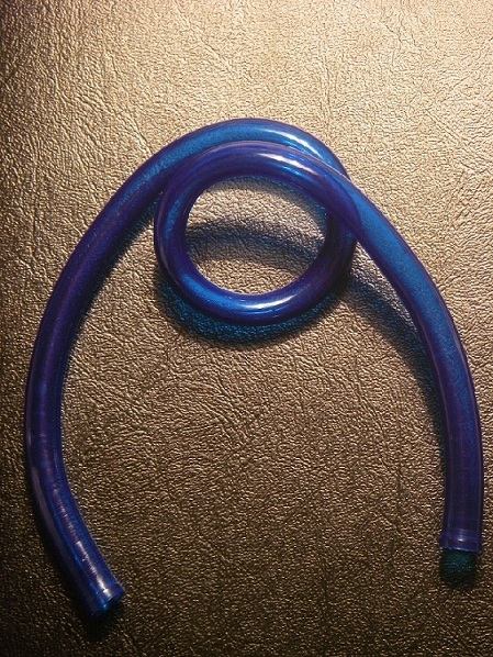

Kann mir jemand sagen, ob Schlauchbiegungen einen Widerstand erzeugen? Also, wenn ich z.B. den Schlauch zu einer Spirale biege(Koche)? Wo ich drauf hinaus möchte, ist ob ein 90 Grad Winkelstück mehr Widerstand erzeugt, oder ein 90 Grad gebogener Schlauch. Sprich ist die Querschnittsverängung für den Widerstand alleine verantwortlich, oder ist es auch die Form/Schlauchform? Hier mein erster Kochversuch. Stück Kabel rein in den Schlauch, in ein altes Würstchenglas gestopft, heiß Wasser drauf, ziehen lassen, abschrecken und fertig. Der Schlauch ist PVC von Masterclear. (Sorry wegen der Formatierung, hier läuft gerade etwas nicht ganz richtig!)

Perfekt gekocht nach Moo Rhy-Methode :bigok:

Hmmm ich bekomme es mit 13/19er Feser nicht hin :( Erst konventionell mit in Kochtopf halten und dann abschrecken und dann die Tassenversion geht schief. In der Tasse bekomme ich mit dem dicken Schlauch auch Probleme an den Enden. Bei beiden Arten biegt sich der Schlauch wieder zurück... Dabei brauch ich nur 2 Stückchen von GraKa an NB und dann an CPU die ich mit dem Biegeradius des Schlauchs nicht hinbekomme. Hilfe! :(
:confused: Wie, biegt sich zurück? Richtig ausgestopft hast Du? 15 Sek. kochendes Wasser? Danach abschrecken und notfalls kurz in die Gefriertruhe ...

mit neuem Board und neuem Primochill-13/10er stand ich gestern wieder vor einer neuen Herausforderung. Nachdem der Primochill sich entgegen dem ersten Eindruck doch nicht als so prima verlegbar herausgestellt hat, habe ich erstmal Moo Rhys Heiße Tasse angerührt:
Mußte aber feststellen, dass für die ganz kleinen Bögen die Tasse einen zu großen Durchmesser hat. Da mußte dann doch meine alte Methode herhalten und der Schlauch quasi überkreuz gekocht werden:
und dann funzt das auch :d
