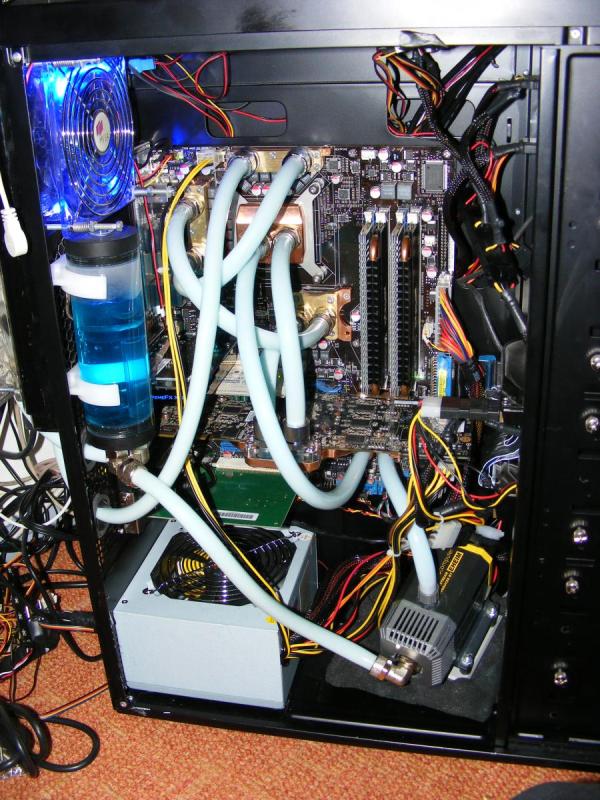

mal sehen denke es wird sich was finden, weiß bloß noch nicht wie ich mein system verschlauchen soll am besten kannste mir irgendwie helfen?
mache mal nen bild rein
mfg
attachment.php
auf jeden Fall anders ^^ - aber poste das bitte im Quatsch-Fred, damit biste hier im falschen Thema ;)
