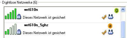

So der Linksys WRT610N ist gestern gekommen und geht morgen wieder zurück. Der Empfang bei 2.4GHz ist voll Okay, nur bei 5GHz schwächelt das Teil. Die 5GHz scheinen generell nur für kürzere Distanzen möglich zu sein. Konnte das jetzt an 3 verschiedenen Herstellern prüfen (AVM Fritzbox, Netgear und Linksys).
Hier der Empfangsunterschied:
