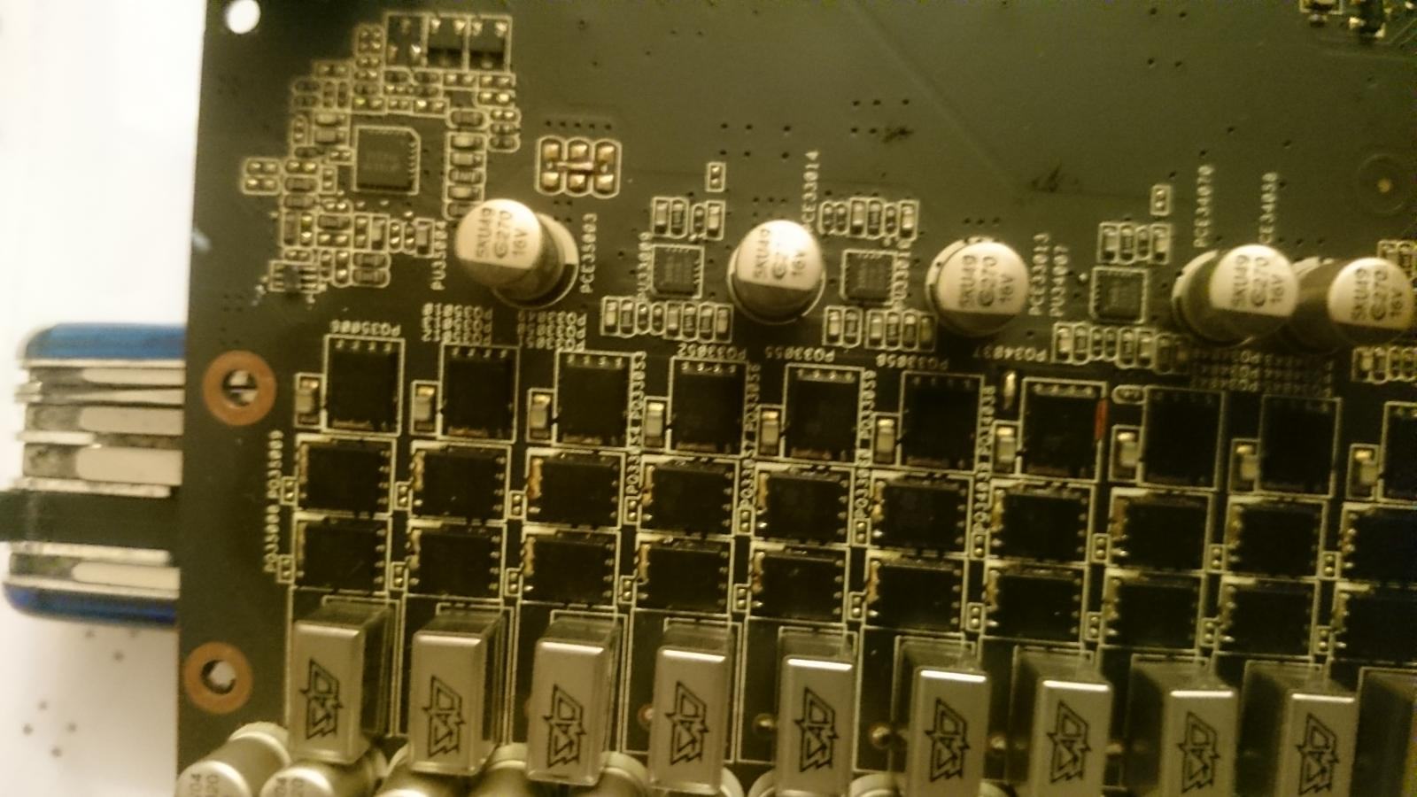

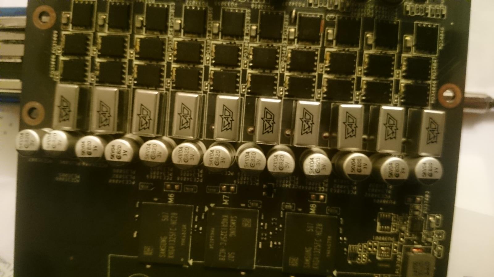

Hallo leute, ich muss auf meiner Grafikkarte neue elkos auflöten aber anhand der Bezeichnung finde ich nichts. Es sind zwei Arten.
Sind alle aufgebläht.
5KV04
820
3V
Und
5KU49
270
16V
Ist ne asus gtx 980 strix.
Kann jemand diese Bezeichnung deuten?
Dank im Voraus

Mach bitte mal ein Foto von den Dingern :)

Also entweder bin ich blind oder ich sehe da wirklich keine aufgeblähten Elkos...
Sehen die nicht ganz normal aus?
Doch, der deckel ist gewölbt.
Die nächste stufe wäre dass das Ding ohne Alu-deckel da steht :d
Die sind sogar deutlich sichtbar aufgebläht.
Berichte anschließend, ob die Karte wieder läuft. Wenn ja, Respekt!
