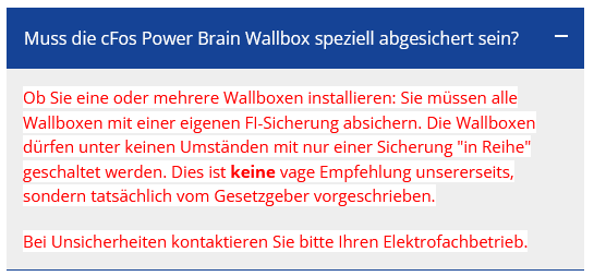

Weißt du, oder allgemein jemand, was man für den Anschluss noch benötigt?
In der Doku steht, dass die Wallbox durch einen FI Typ A abzusichern sei. Dass die nicht einfach so nackig am Übergabepunkt hängt ist klar, reicht es aber die an den normalen, eh schon installierten FI zu hängen?
Ein normaler FI erfasst keine Gleichströme. Der normale sollte aber soweit ich weiß der Typ A sein, d. h. ich würde das so deuten, dass die Wallbox den anderen FI, der auch Gleichströme erfasst, bereits integriert hat. Wichtig ist aber, dass es auch FIs gibt, die Gleichströme erfassen, die aber dennoch auf keinen Fall vor einen bereits vorhandenen Typ A geschaltet werden dürfen, weil letzterer dadurch „blind“ wird und auch keine Wechselstromfehler mehr erkennt - aber ich würde vermuten dass sowas in der WB nicht verbaut ist. Dennoch nochmal nachlesen ;)
Das weiß wohl die Elektro-Fachkraft, die dir das Ding installiert, am besten. ;)
Generell braucht die Wallbox definitiv eine eigene Zuleitung plus einen eigenen FI im Sicherungskasten. Was wie genau kp.

Es gibt auch FI vom "Typ A-EV" Schutzschalter mit DC Erkennung, die lösen auch bei 6mA DC aus. Ich bin auch nicht 100%tig im Thema, am besten jemand vom Fach prüfen lassen wenn man sich unsicher ist, generell sollte die Vor-Verkabelung von einem Elektriker geprüft werden man eine Wallbox in betrieb nimmt. Bis auf die Sicherung müsste die Tesla GEN3 WallBox aber alles inkludiert haben wenn ich das richtig sehe. Gibt sicherlich auch andere WallBox Hersteller die ähnlich aufgestellt sind.
Tesla GEN3 WallBox Handbuch schrieb:
Im Wall Connector ist ein Fehlerstrom-Schutzschalter (RCD) Typ A + DC 6 mA verbaut. Der Vorteil dieser Schutzmaßnahme ist, dass FI-Schutzschalter vom Typ B bei der Installation von Wall Connector-Einheiten Gen3 nicht erforderlich sind. Prüfen Sie die lokalen Vorschriften bezüglich des erforderlichen Leitungsschutzschalter
Die AC Massefehlerunterbrechung erkennt automatisch ein Ungleichgewicht im AC-Strom zwischen den Leitern zur Stromversorgung, das darauf hindeutet, dass ein Strom durch das Erdungskabel fließt.
Der AC-Fehlerschutz löst bei 20 mA aus. Die DC-Erdungsfehlerunterbrechung erkennt automatisch DC-Kriechströme über Erde. Der DC-Fehlerschutz löst bei 6 mA aus.
FI-Schutzschalter Typ A EV schrieb:
Der FI Typ A EV wiederum, wurde speziell für das Laden von Elektroautos und Plug-in-Hybridfahrzeugen entwickelt und verfügt über eine noch geringere Auslöseschwelle im Vergleich zum FI Typ B. Während ein FI Typ B den Stromkreis bei einem Fehlerstrom von ≥ 30 mA unterbricht, löst ein FI Typ A EV bereits bei ≥ 6 mA aus. Die spezielle Konstruktion des FI Typ A EV verhindert außerdem, dass ein eventuell vorgeschalteter FI Typ A „erblindet“ (sprich, durch glatte Gleichstrom-Fehlerströme seine Schutzfunktion verliert). Deshalb ist ein FI Typ A-EV die bevorzugte Wahl, wenn Ladestationen zuverlässig abgesichert werden sollen.
Da wären wir auch wieder an dem Punkt, dass die Wallbox ohnehin von einem örtlich zugelassenen Elektriker angemeldet werden muss. Und wer würde das machen und quasi dafür geradestehen, wenn er die nicht auch angeschlossen hat?
