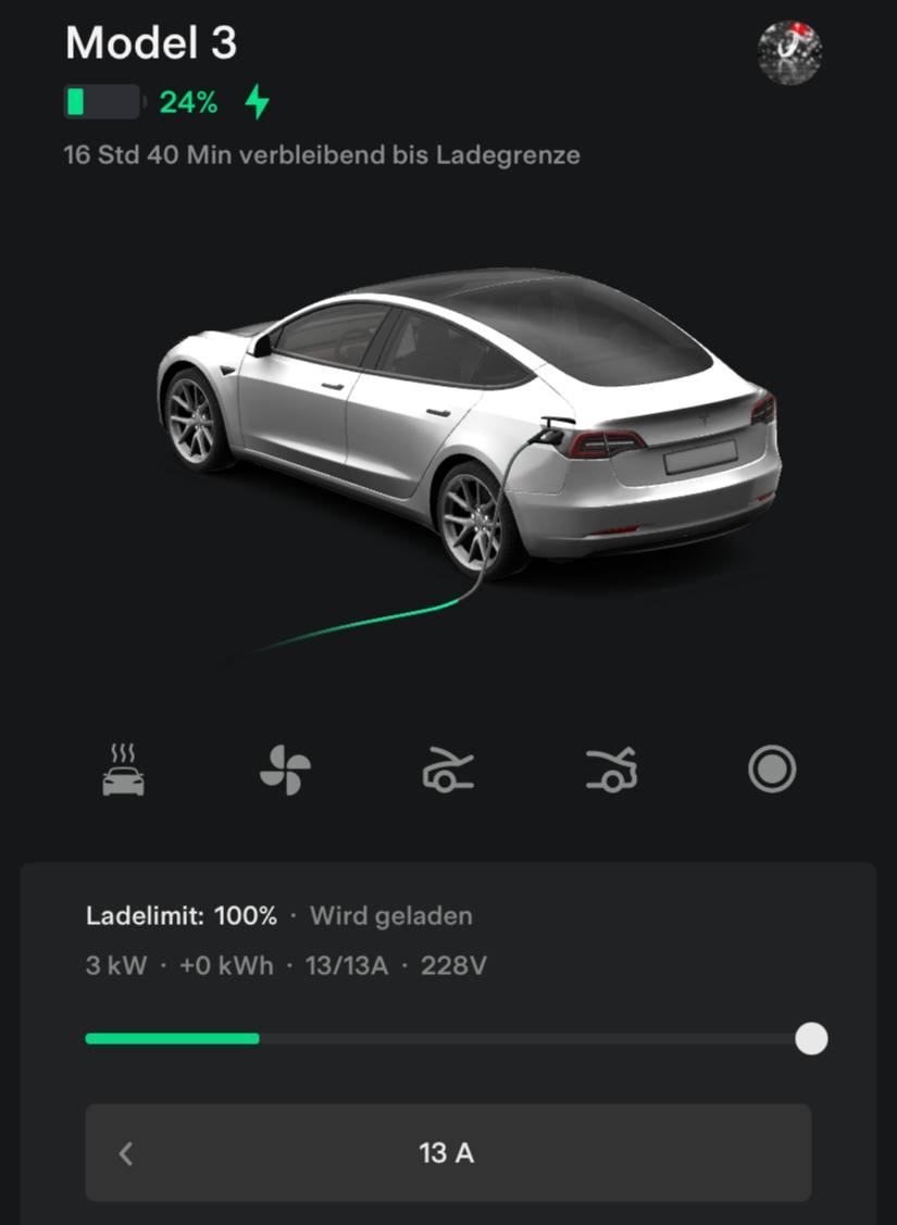

Ich werde mich wohl doch auf die Suche nach einer Wallbox machen müssen. Bisher hab ich entweder außerhaus oder zuhause mit 13A/3kW geladen. Letzteres ist mir aber doch zu lahm, stelle ich fest
Jetzt überlege ich, was ich will.
Smart muss sie nicht unbedingt sein, ich würde da entweder für 90-100€ nen eigenen Shelly 3PM Oder 3 einzelne Shelly’s dran hängen.
Ich fand die eeasy immer toll, die ist mir aber zu teuer.
Ne Alternative wäre das Tesla Originalteil, welches man gebraucht ab 400€ bekommt.
Was habt ihr denn so im Einsatz?
Du lädst daheim über Schuco? Puuuuhh … wobei 100% SoC ja besonders lange dauert. Braucht man ja eher selten im Alltag.
Ich hab ne stink normale 0815 WB. Gestern noch von 19% auf 60% (33 kwh) über Nacht geladen. Geht vergleichsweise flott.
Das einfachste und günstigste wäre einfach Schuko durch CEE Blau zu ersetzen (im Prinzip kannst du das auch selber machen), mit 16A lädt man dann ~25% schneller (und sicherer, 13A bei Schuko ist schon grenzwertig auf Dauer). Dazu dann noch das Reise-Adapter Set (CCE Rot + Blau Adapter) und man ist für weinig Geld für alle Eventualitäten in Europa gerüstet (also man kann überall in der EU laden, auch wenn es etwas länger dauert).
Wenn es (deutlich) schneller sein soll, kommst du um 3-Phasiges laden nicht drumherum und du musst eine Fest Installierte oder Mobile WallBox anschaffen. Da gibt es was "günstiges" von Volvo oder wenn du dich traust auch für ~200€ aus China (Aliexpress).
Alternativ gibt/gab es kürzlich auch im Lidl 11kW WallBox (Festinstallation) für ~330€.
Jau, aktuell schon. Bisher ging es für den Alltag. Inzwischen habe ich die Ladeleistung auch auf 10A reduziert, eben um die Steckdose zu schonen.
Bei 2,3kW macht es übrigens von der Zeit her keinen Unterschied ob ich von 0-50 oder 50-100% lade, von daher ist "100% SoC besonders lange" in dem Fall irrelevant.
