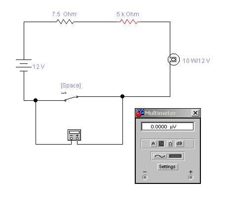

Auf den ersten Blick dachte ich mir, dass 12V angezeigt werden, da durch den offenen Schalter kein Strom in den Schaltung fließt.
Wegen der unterschiedlichen Meinungen hab ich dass ganze mal mit Workbench simuliert (siehe Anhang), was mein Meinung bestätigt.
welche version hasten du?

also nach Theorie ist 100% 12V richtig, alles andere würde auch alles was ich bisher studiert habe in Frage stellen :hmm:
ABER, man kann sowas ned simluieren, denn wie schon gesagt wurde, wenden Simulationsprogramme einfach nur Knotenpotentialverfahren zur Berechnung an, das ist ein numerisches Verfahren und ich kann aus eigener Erfahrung sagen, dass es nicht immer richtig ist, so ist ja R=U/I und U=R*I und wenn der Strom I 0A ist, dann ist die Spannung U ganz einfach 0V, verstehen tue ich es aber ned, muss ich mal mit PSpice morgen in Uni schauen, geht mir jetzt auch ned mehr ausm kopf :hmm:

Nach der Hilfe ist es:
Electronik Workbench EDA Version 5.0
is schon ein bissel älter, aber sollte es noch tun.

schau mal auf die erste seite, mir glaubt ja keiner :fresse: .

und nun weiss auch jeder, dass man nicht IMMER ner Simulation trauen kann, das kann ich aus dem CAE-Technik Labor zu Genüge behaupten und da testen wir derzeit OPs als Einzeltransistorschaltungen

Die Richtige Lösung ist 12V (bei offenem Schalter) und 0V bei geschlossenem Schalter
Natürlich sind alle Widerstände Ideal betrachtet.
Es ist einfach so...die Erklärung wurde hier schon mehrmals geschrieben. Zivi hat es schon ganz gut erklärt
Hier wurde mal gesagt dass für die Aufgabe 1min vorgesehen wird, wenn man es gleich logisch überlegt, braucht man nicht mal eine minute :haha:
Man braucht nur etwas technisches Verständiss dafür...mit dem Maschensatz kann man es auch belegen.

ich habe das ganze physikalisch und mathematische korrekt bewiesen, auf der ersten seite mit einem maschen-umlauf!
von meinem elektro lehrer:
Hallo Tobias!
Der Spannungswert, der bei geöffnetemn Schalter angezeigt wird ist
12 V.
Ein Spannungsfall an den Widerständen / der Lampe tritt nur auf, wenn ein Strom durch Sie hindurch fließt.
Da der Spannungsmesser jedoch einen unendlich großen (Innen-)Widerstandswert hat, fließt kein Strom, bzw. ein unendlich kleiner Strom.
Bei geschlossenem Schalter beträgt die angezeigt Spannung logischerweise 0 V.
