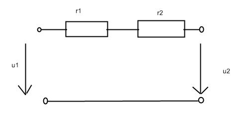

OK, hab was...
U= Spg
U1= Spannungsabfall der Wiederstände
U2= Spannungsabfall der Glühlampe
U3= Spannung am schalter
PS: ich weiß, dass ein wiederstand zu wenig gezeichnet ist, den hab ich vergessen ;) deshalb sind der Wiederstand und der Poti als U1 zusammengefasst.
Das Kirchoffsche Gesetz sagt dass U=U1+U2+U3 wir wollen ja aber nur U3 wissen, und die KANN ja nicht =U sein, oder!?! ;)
Widerstand heißt das *klugscheiß*
doch kann es. denn wenn bei einem Widerstand der Strom gleich 0A ist dann ist die abfallende Spannung auch gleich 0V (laut dem ohmschen gesetz das besagt das U=I*R ist)
mfg
Vorher
rate mal wir groß u2 ist ;)
mfg
Vorher
Nur ist bei der gezeigten Schaltung der Strom nicht 0. Um mal von den gezeigten werten auszugehen. Gesamtwiderstand der ganzen Reihenschaltung zirka 10.000.020 Ohm an 12 V ergibt einen Strom von 1.2uA (mikroAmpere). Geht man dann wieder vom Ohmschen Gesetzt aus daher 1.2uA * 10MOhm kommen wir dann wieder auf 11.99999 V
