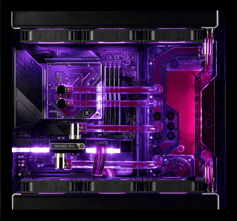

Genutzt wird ein o11 XL mit nem 360er Radi oben sowie unten - zum Verteilen wird die EK Mana G2 (DDC) Distro eingesetzt.
Angebunden wird alles wie unten im Bild zu sehen - CPU + GPU, zusätzlich würde ich aber gerne meinen Mora420 mit einer extra D5 (Hängt direkt am Mora) ins System hängen.
Im Kopf bin ich jetzt einige Lösungen durchgegangen, aber alle sehen nach Fertigstellung irgendwie komplett beschissen aus.
Hat eventuell jemand ne "schöne" Lösung, wie ich den Mora in das System integrieren kann?

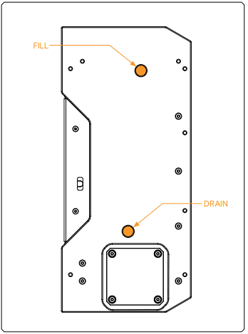

Kann ich einfach die hinten liegenden Fill und Drain Ports dafür nehmen?

Danke erstmal für deine Antwort, mein System läuft aktuell noch mit Softtubs - soll aber demnächst genau wie die EK Vorlage aussehen. (Gleicher cpu/gpu block - gleiches case, gleiche fittinge, gleiche distro.. also so ziemlich alles gleich)

Alternativ muss ich einfach den oberen 360er Radi weglassen und die Tubes gehen hinten raus:
