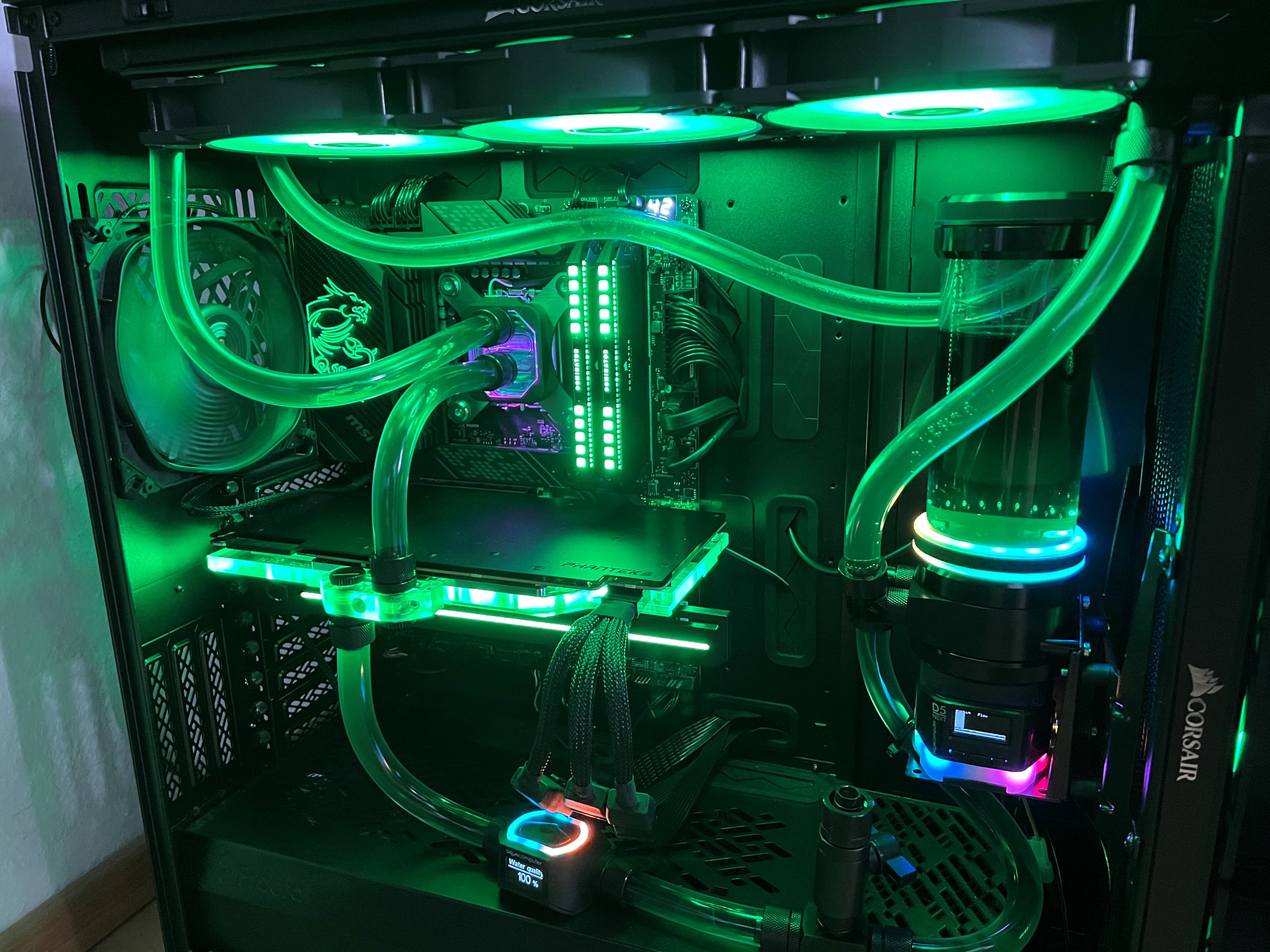

So Leute, habe meinen Custom Loop nun Fertig, soweit alles dicht und funktionieren tut auch alles.
Jetzt habe ich ein Problem, bei den Temps ist die CPU Temp, PCH Temp und auch die GPU und GPU Hotspot Temp wesentlich besser geworden, teilweise um 10-12°C.
Wassertemp ist nach 10min Furmark oder Cinebench R23 so bei 37°C, Flow 80l/h, Raumtemperatur habe ich aktuell 29°C.
Doch was sich leider verschlechtert hat ist die VRAM Temp der GPU, da komme ich nach 10min Furmark nun auf 104°C, vorher waren es 78°C, das sind gute 26°C schlechter.
Die Frage ist jetzt, woran liegt es, an den Wärmeleitpads oder können auch viele Luftblasen bzw. Lufteinschlüsse im GPU Block zu solchen Temps führen?
Im Idle hingegen ist die VRAM Temp um ca. 8°C besser wie vorher, liegt nun bei 38°C, vorher 46°C, auch die anderen GPU Temps sind im Idle ca. 10°C besser.

Die erhöhten VRAM-Temperaturen könnten an teilweise zu dünnen Pads liegen oder miese Qualität.
Bei den allen Pads die Folie auf beiden Seiten abgezogen?
Kamera ist ok, RGB ist auf Razer Green eingestellt :d
Schutzfolie habe ich bei allen Pads entfernt, da habe ich extra darauf geachtet.
Ich habe jetzt auch mal an den Phanteks Support geschrieben, da dieser Waterblock erst kürzlich offiziell verfügbar war und es bisher noch keine Tests/Reviews dazu gibt, kann ich mir nur vorstellen das Phanteks die dicke der VRam Pads zu dünn bemessen hat und diese deswegen keinen richtigen Kontakt zum Waterblock haben. Ich bin mal gespannt was von Phanteks als Antwort kommt.
So, konnte das Problem beheben und die VRam Temp auf 54°C herunterbekommen, sogar nochmal 24°C besser als mit der Stock Luftkühlung.
Es lag an den Phanteks Wärmeleitpads, habe den kompletten GPU Waterblock nochmal runtergeschraubt und da hat man gesehen das die VRam Wärmepads unberührt waren, also keine Druckstellen vom Waterblock hatten.
Habe dann einfach die doppelt so dicken vom Stock MSI Kühler genommen, und die passen nun perfekt, die GPU und GPU Hotspot Temps haben sich dadurch nicht verschlechtert.
