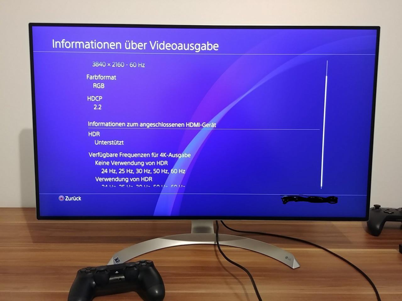

Falls du Eizo umgehen kannst, würde ich dir den Viewsonic VP3268-4K oder den LG 32UD89-W nahelegen, die auch hochwertig sind.

PS: ich bilde mir ein alle settings durchprobiert zu haben (inkl deep color) aber da ich den Monitor auch sonst nicht so überzeugend fand hab ich ihn danach direkt wieder verpackt.
Ich habe gerade nochmal die PS4 angeschlossen. Hier ein Bild:
