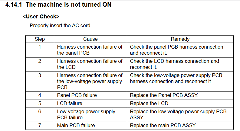

Erstmal vielen Dank für die kompetente Antwort. Allein das Service Manual ist schonmal gold wert.
Ich denke das mit der Low Voltage Power Supply hört sich sehr sehr wahrscheinlich an, dazu steht auch das im Manual:
