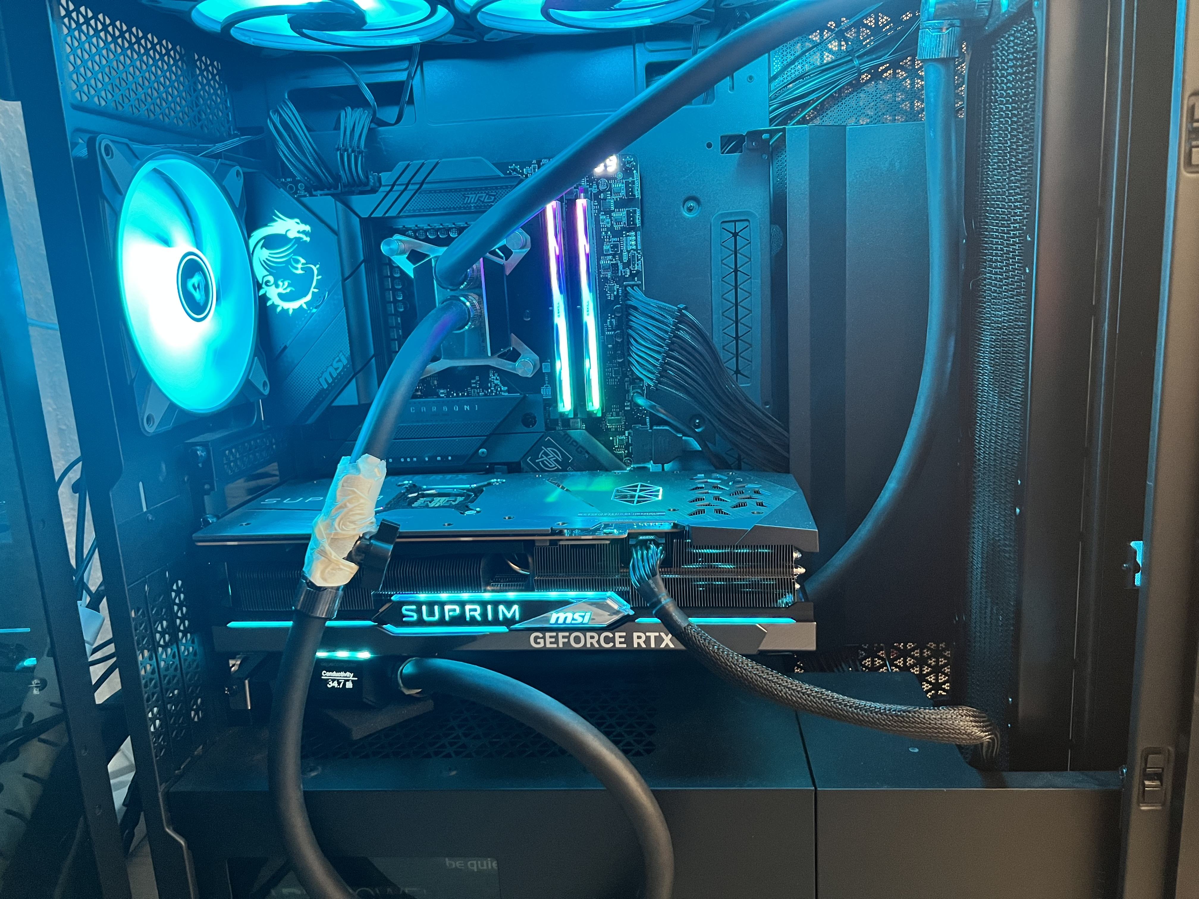

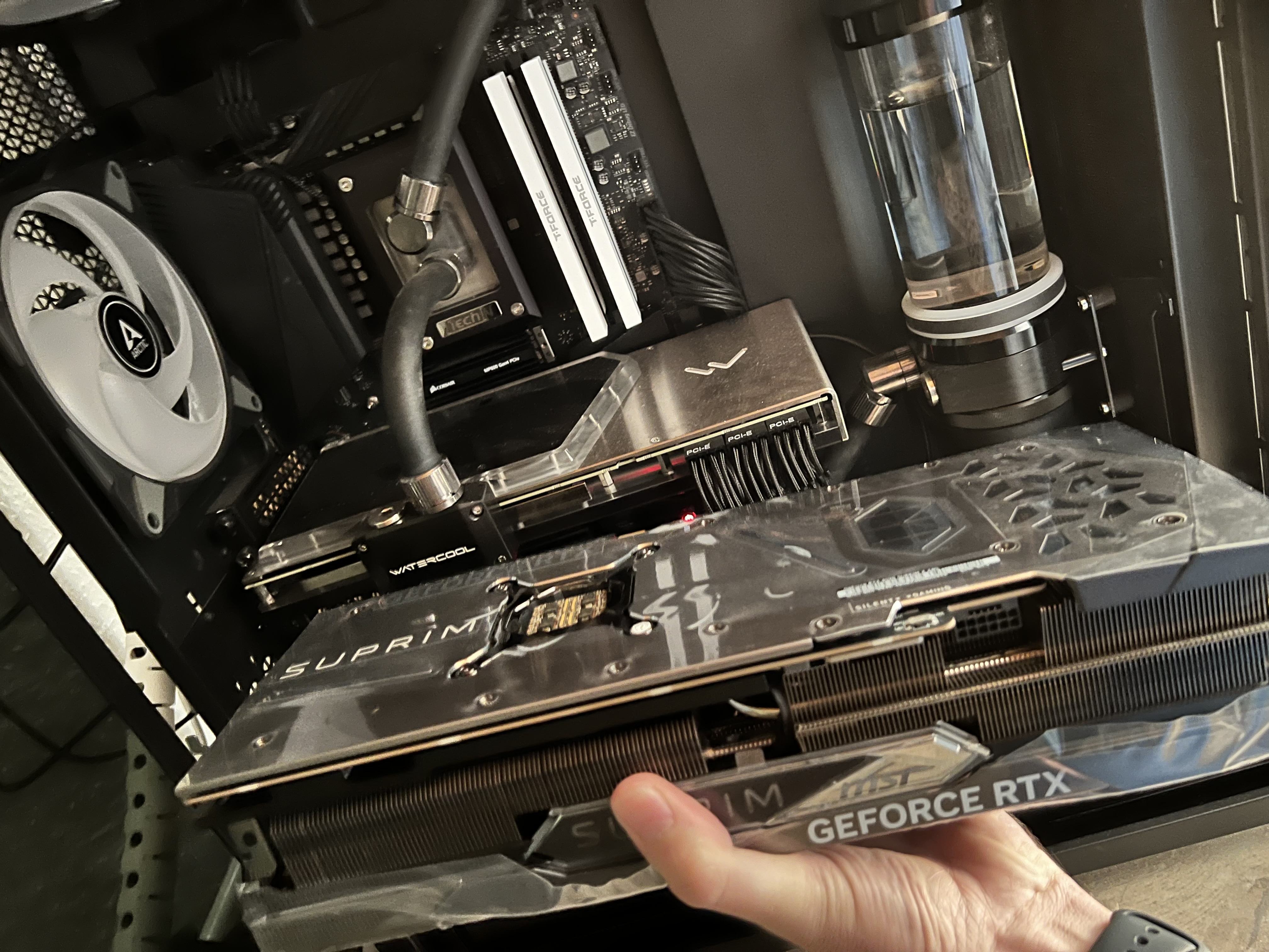

Ich hatte übrigens selber das 7000D und mit einer MSI 4090 SuprimX und da wäre es mit der luftgekühlten Karte und AGB schon eng geworden.
Auf Wasser umgebaut wäre genügend Platz gewesen, aber AGB und Pumpe sind eh extern.
Edit:
Hier das Bild aus der Umbauphase.

Anbei zwei Bilder mit und ohne AGB in der Front. Mit AGB war es noch eine 3080Ti und da war es schon eng.
Mit Wasserkühlung auf der Grafikkarte passt es, aber die 4090 von Asus ist ja auch sehr lang mit Luftkühlung.

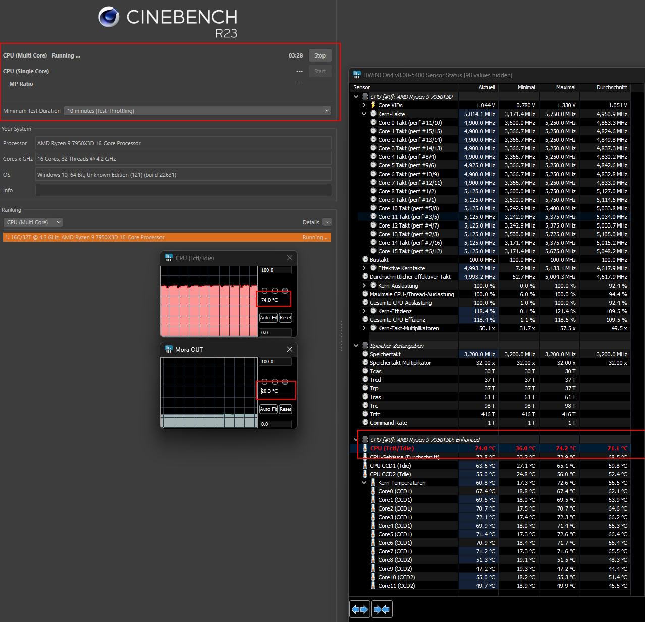

Dies zur Info für dich, dass deine Erwartungen nicht zu hoch sind.
Ich habe mit meinem 7950X3D mal eben schnell einen 10 Minuten Duration-Test gemacht und nach ca. 7 Minuten hat meine CPU 74°C unter Last ca. 20-21°C Wassertemperatur.
Das ganze System bei mir besteht aus einem Mora420 und einem Mora360 sowie zwei D5 Pumpen.
Die CPU wird auf jeden Fall schon recht warm - aber das ganze ist auch lautlos. Die 200mm Lüfter auf dem 420er Mora laufen mit 350rpm und die 120mm Lüfter auf dem 360er Mora mit 250rpm.
