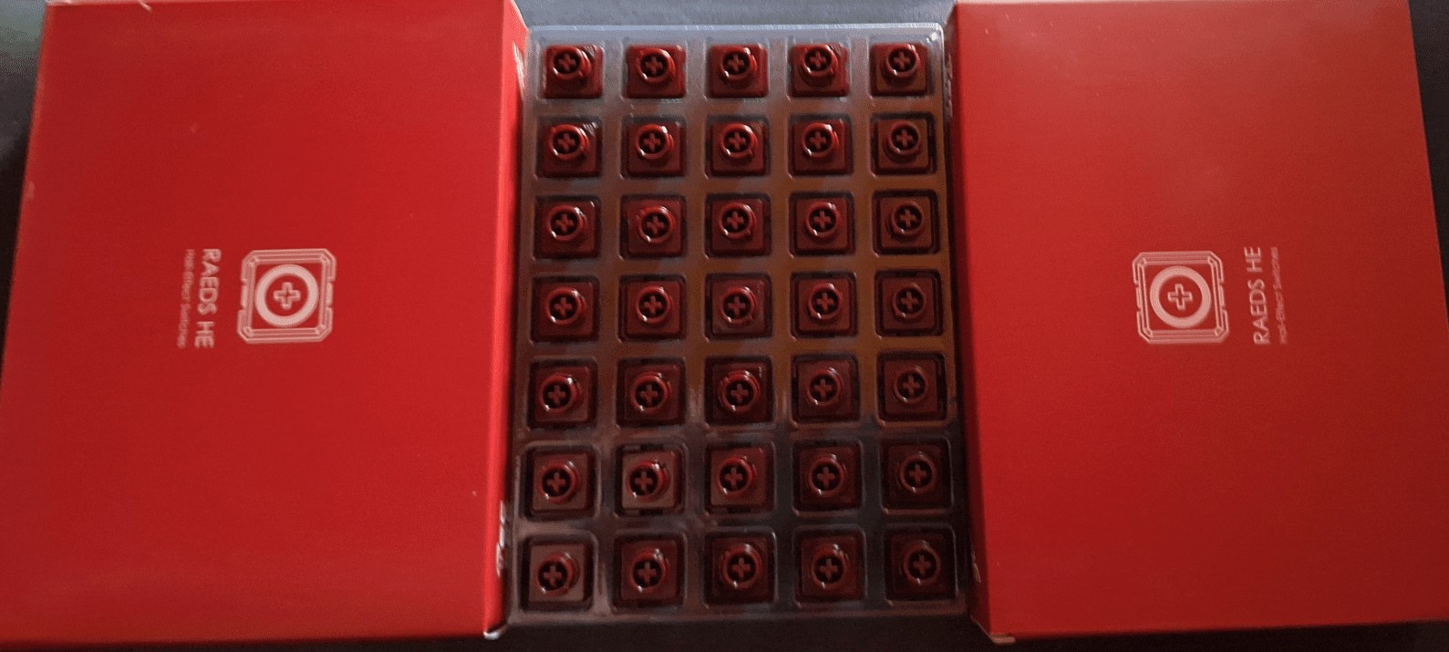

Moin,
eine traurige Erkenntnis, die BOOG 75 funktioniert nicht mit den Schaltern.
Den Auslösepunkt ganz nach oben verschoben, auf 0,1 mm kommt sporadisch einmal eine Eingabe durch, aber das war es.
Gott sei Dank habe ich erst einmal nur mit drei Schaltern getestet, so ein Mist.
Mit angepasster Firmware wäre es evtl. möglich, ich werde Meletrix die Tage einmal kontaktieren.
