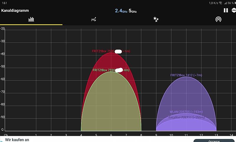

So kann eine Infrastruktur mit verschiedenen Access Points aussehen. 2.4GHz und 5GHz sind gewollt getrennt, auch band-steering oder AP-steering für einzelene Clients ist möglich, auch client-basiertes roaming funktioniert seitens der Infrastruktur optimal. Dass es mainstream wearables und schlechte Treibersoftware gibt ändert nichts an der Funktionalität.

Was bitte schön ist der Vorteil wenn alle verbundenen Geräte auf dem gleichen Kanal funken? Technisch wäre das eine rudimentäre universal Repeaterlösung und es ist doch ohne Zweifel erkennbar, dass die Nutzung des gleichen Kanals durch mehrere Geräte nur Nachteile hat. Wichtig ist, dass die Access Points unterschiedliche Kanäle verwenden, sonst überlagern sich die Funkverbindungen gegenseitig mit negativen Folgen für Bandbreite, Latenzen und roaming.
Vorteil? Habe ich ehrlich gesagt nicht verifiziert ;)
Ich habe vor vielen Jahren schon mein ganzes Haus verkabelt, über W-LAN greif ich nur mit Mobilgeräten zu. Diese ans Kabel zu hängen ist ja auch blöd ;)
Da ich aber auch ein großes Grundstück habe (ca. 38x80m) und im hinteren Teil noch ein Werkstattgebäude, habe ich halt noch eine ausgemusterte Fritzbox 7490 auf dem Dachboden an einen Switch gesteckt. Das reichte nun fast komplett, nach vorne aber nicht, also kam noch ein 1750E dazu.
Alle drei funken im gleichen Netz (gleiche SSID, PW und Kanäle) wobei ich die Kanalvergabe bei allen auf automatisch stehen habe. (die 7490 für die Werkstatt ist gerade ausgeschaltet, im Foto sind meine die beiden auf Kanal 6) Doch die Automatik hat halt alle auf den gleichen Kanal gestellt (und macht es bei gelegentlichem Kanalwechsel immer wieder).
Warum ich die alle mit gleichen Daten betreibe, kann ich nichtmal genau sagen, irgendwas hat mich dazu verleitet ;)
Und ja, es geht, ob nun wirklich mit maxmalen Leistungengen, weiß ich nicht, ist mir auch fast egal.
