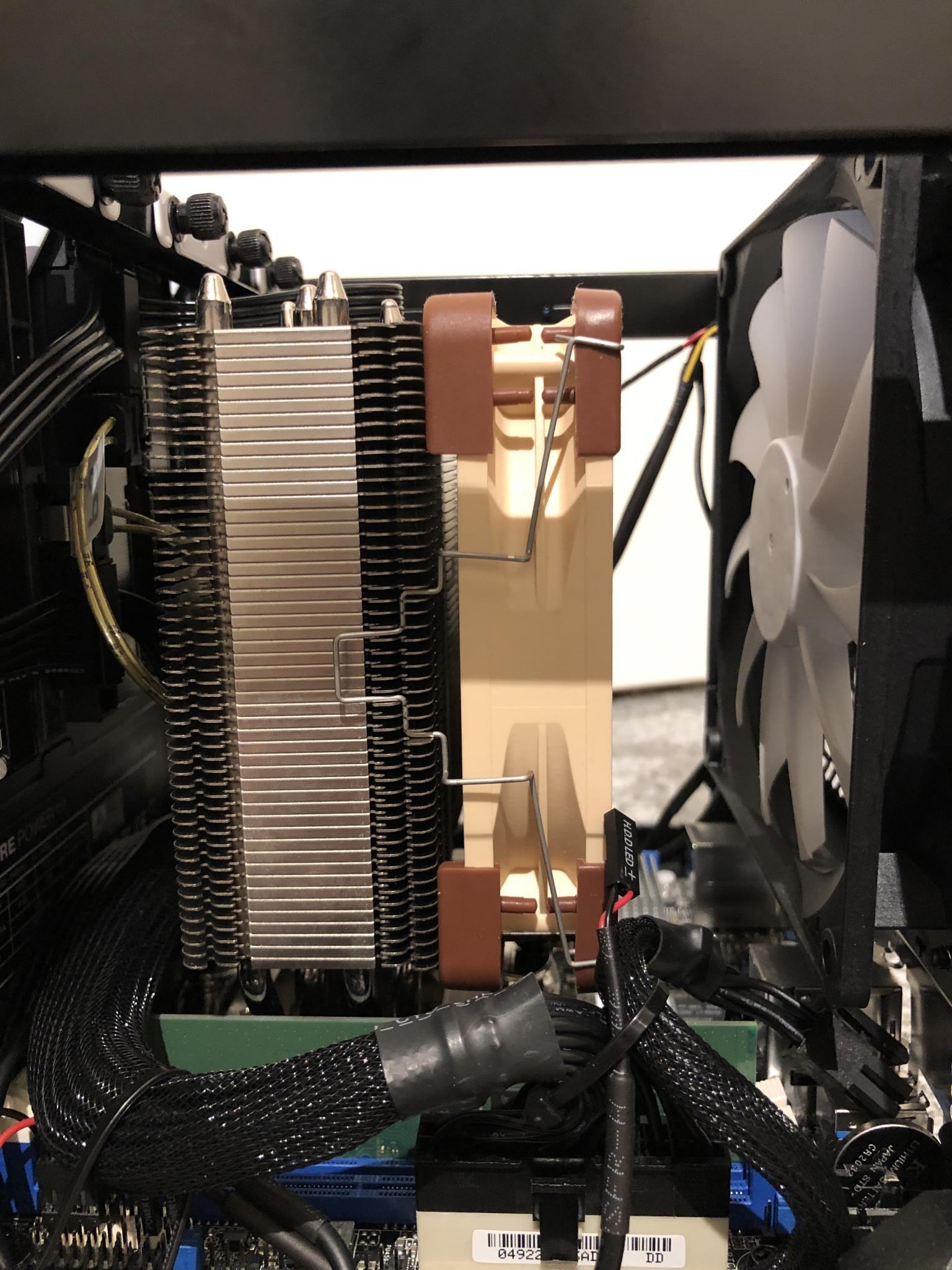

  3. Ich habe von Anfang an drauf verzichtet den boxed Kühler einzusetzen und habe direkt den Noctua NH-U12S dazu gekauft. Ich hab auf dieser Seite ein paar Bilder zu den Lüfter und dem Node 304 Gehäuse gefunden: Noctua NH-U12S Review - Page 3 of 4 - PC Tech Reviews Australia Außerdem wird im Review auf silentpcreview.com der Lüfter als kompatibel angegeben. Ich muss jedoch zugeben, dass der Einsatz des CPU-Kühlers leicht eingeschränkt ist wenn man viele HDDs verbauen will. Das hängt möglicherweise auch leicht von der Position des CPU Sockels auf dem Board ab. Ich konnte den Lüfter nicht in der "Push" Position (= sodass der Lüfter auf der HDD zugewandten Seite sitzt und Luft durch den Passivkühler nach hinten zu dem 140er Lüfter bläst) einbauen. Ich musste den CPU Lüfter in der "Pull" Position (= sodass der Lüfter auf der zum 140er Gehäuselüfter zugewandten Seite sitzt und Luft von den HDDs durch den Passivkühler zieht.) einbauen, da ansonsten kein Platz mehr für die Verkabelung der HDDs gewesen wäre. Damit zerstört man jedenfalls nicht das Kühlkonzept bei dem Luft von vorne nach hinten durch das Gehäuse geführt wird. Da die CPU meist eh unter wenig Last ist reicht die Lüfterposition für die Kühlung allemal aus. Es sei weiterhin angemerkt, dass der Lüfter von Noctua so konzipiert ist ihn auf beiden Seiten verbauen zu können.

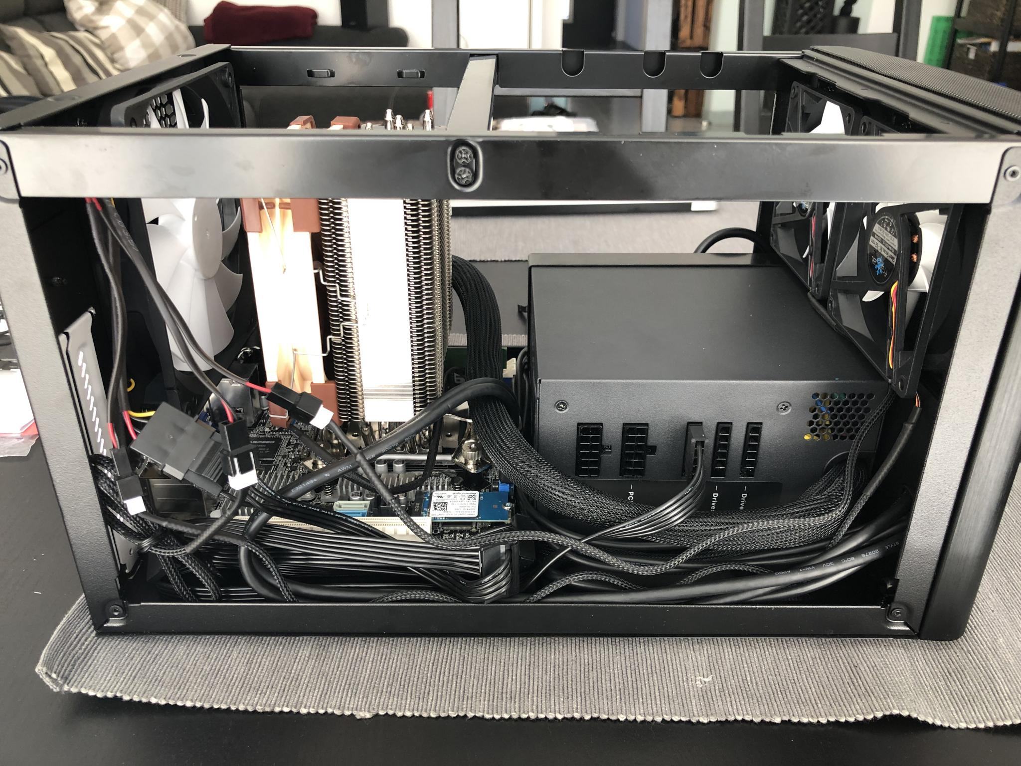

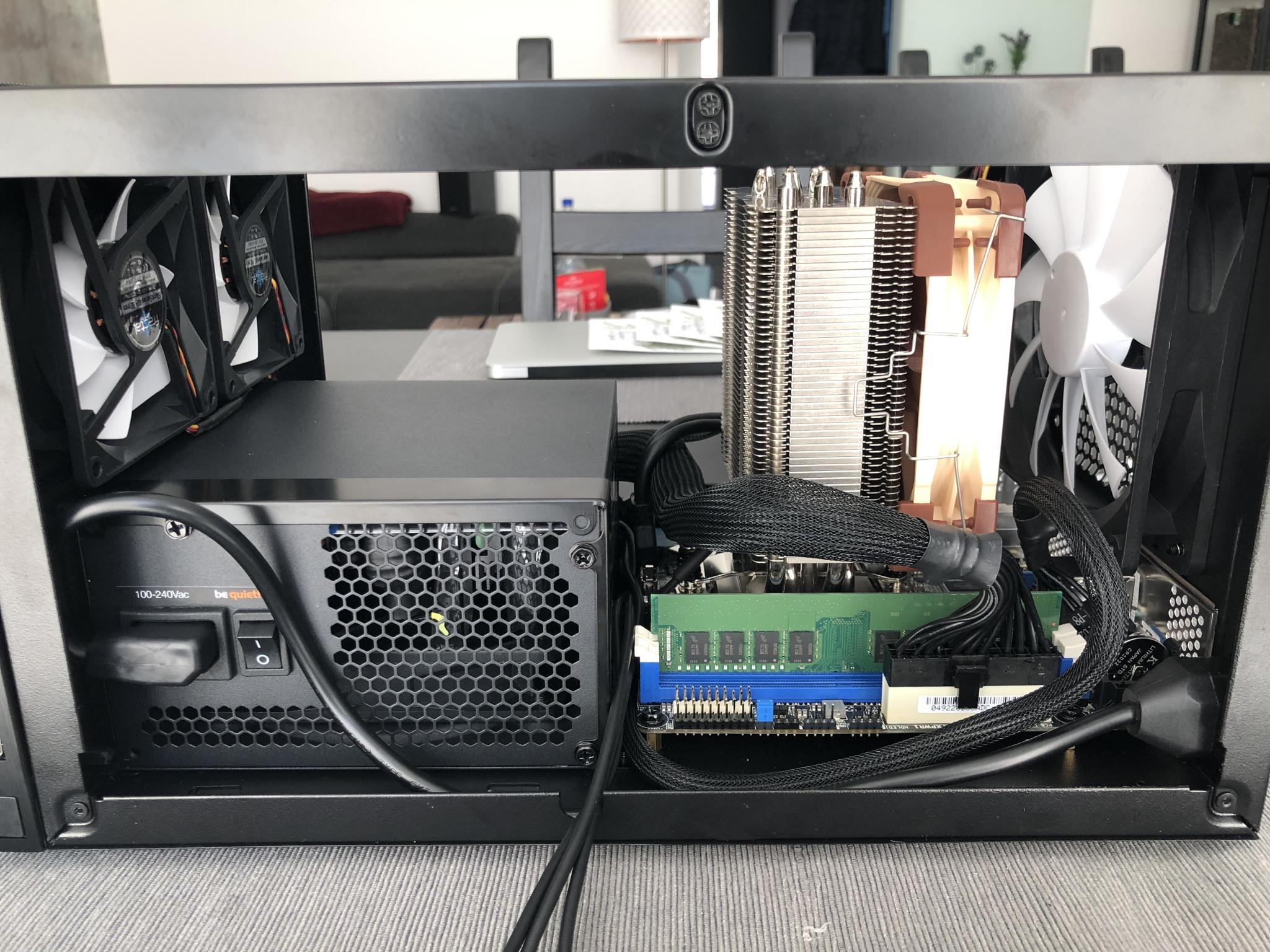

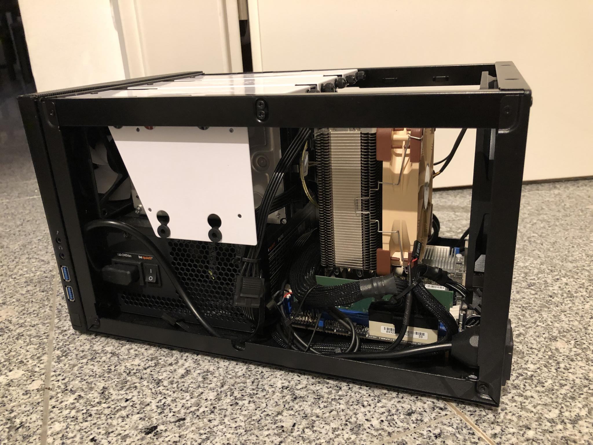

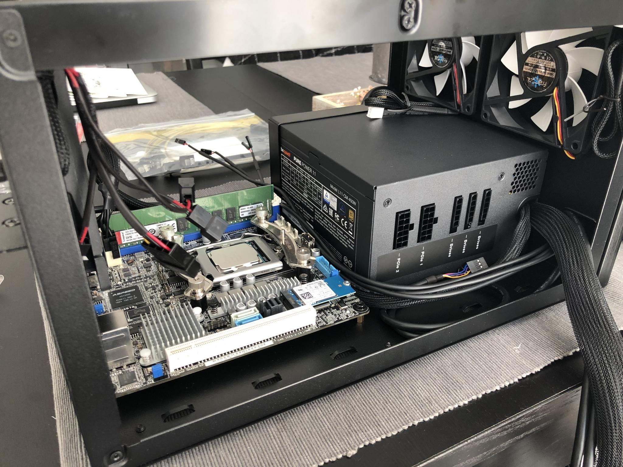

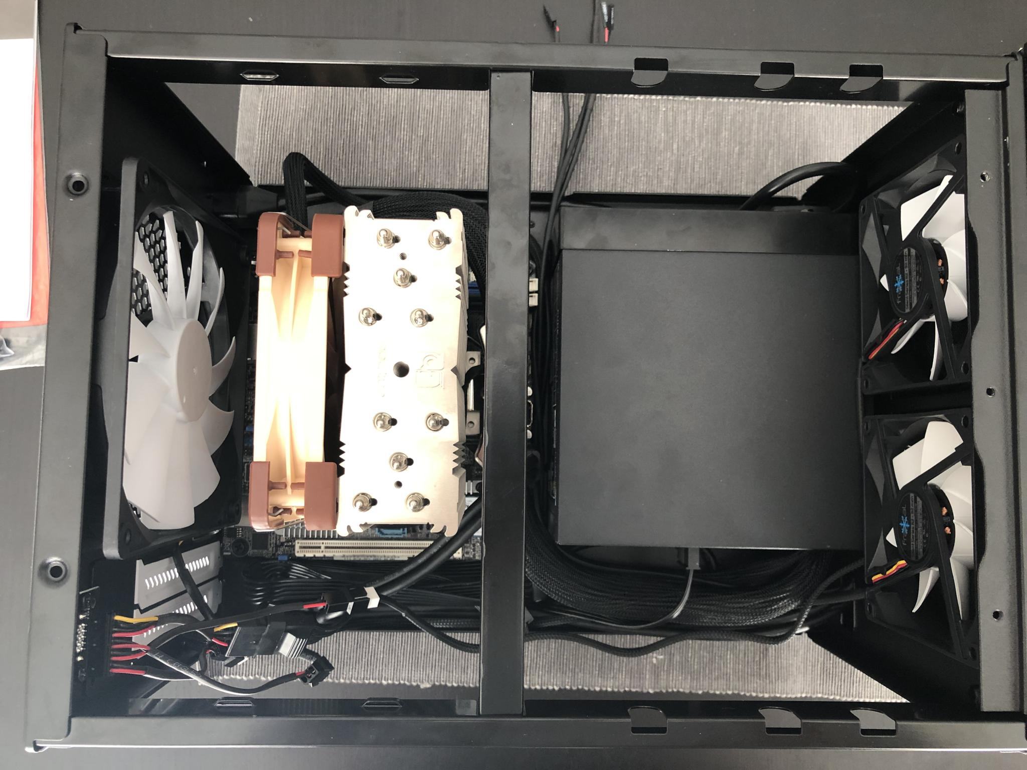

Ich habe aktuell nur Bilder vom Aufbau mit montiertem Board und Netzteil. Dazu dann noch welche nach dem Einbau des CPU-Kühlers. Man musste das Board und das Netzteil zuerst einbauen und dann erst den Kühlkörper draufsetzten. Ansonsten hätte man das Board nicht in das Gehäuse bekommen :) Dann hat es aber problemlos geklappt. Ich werd den NAS die nächsten Tage eh nochmal runterfahren und öffnen, dann kann ich nochmal paar Bilder mit eingebauten Festplatten machen.
Ich hoffe die Bilder geben erstmal einen guten Eindruck wie die Komponenten im Gehäuse angeordnet sind und wie viel "Platz" man hat. Die HDD Käfige gehen bis zu dem dünnen Querträger zwischen Netzteil und CPU Kühlkörper. Der Platz ist ausreichend um die HDDs zu verkabeln. Es ist jedoch zu empfehlen abgewinkelte SATA Stecker einzusetzen, sowohl 15 pin als auch 7 pin.

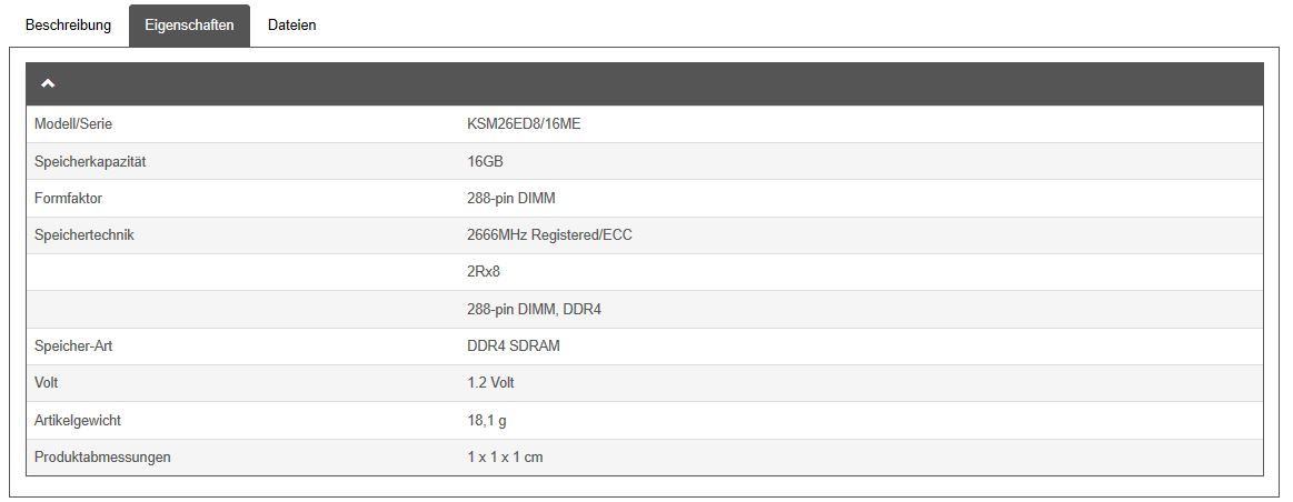

Zwar schon etwas älter - hätte da aber eine Frage!

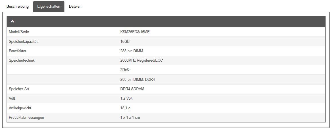

Das Asus P11C-I braucht ja eigentlich UDIMM - der verwendete Speicher ist aber ein reg. DIMM - ist das egal!?
LG
Ob RDIMM oder UDIMM ist auf dem S.1151(v2) nicht egal, denn der unterstützt nur UDIMM! Wer RDIMM nutzen will, bei den aktuellen Preisen ist dies ja durchaus attraktiv, der muss eine andere Plattform nutzen und da fallen mir in Mini-ITX nur die Intel Xeon-D und Atom C3000 als mögliche Kandidaten ein.
Das dachte ich mir ja - oben wurde ja die gekaufte Hardware angegeben und da wurde RDIMM beim Asus P11C-I verwendet!?
Bist Du sicher das es RDIMM ist? Wenn ja, dann liegt da irgendwo ein Fehler vor, da RDIMM nicht in dem angegebenen Board funktioniert!
Bei Geizhals steht zumindest "registered" - vielleicht wurde es aber auch nur falsch eingetragen!?
Bei Geizhals gibt es viele Fehler in den Daten der Produkte. Wenn es Registered wäre, würde es nicht in dem Board laufen, deshalb muss irgendwo ein Fehler sein, entweder ist es nicht das RAM oder das RAM ist nicht registered.
Ich habe leider erst spät gesehen, dass es hier nochmal eine Diskussion gab.
Der RAM ist definitiv unregistered und läuft auf dem Board problemlos.
Wenn ich auf den Geizhals Link klicke steht dort meiner Ansicht nach auch nichts von registered. Auch wenn der Screenshot etwas anderes gezeigt hat.
Wenn man auf das Bild klickt um es in voller Größe zu sehen, dann steht unten der Hinweis: "(Die Abbildungen müssen nicht den tatsächlichen Produkten entsprechen)"
