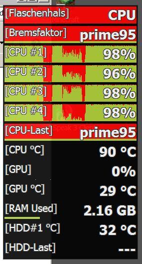

mir hat jemand den Tipp gegeben unter Windows einen Belastungstest mit Prime95 durchzuführen und nebenbei ein Hardware-Monitoring (bei mir Moo0 System Monitor) laufen zulassen.
Diesen Test hat der Rechner mit nur 8GB RAM bestanden (20 minuten)
Allerdings soll meine CPU-Temperatur währenddessen auf 94°C gestiegen sein.
Gegoogelt habe ich eine Max. Temp von 70°C.
Kann es sein das ich mir die CPU einfach nur vergrillt habe?
Benutze noch einen sehr einfachen Kühler ohne Heatsinks.
MFG Noah's Raven

Ist Dein PC nicht ausgegangen, war die CPU nicht warm, und Du hättest genauer lesen sollen welche Temperatur Du misst, bzw. von welcher Temperatur Du gelesen hast. Das werden nämlich verschiedene gewesen sein.
Glaubs mir ich habs genau gelesen
da waren nur 3 Temperaturanzeigen CPU, GPU und HDD
des Weiteren war die Zieltemperatur für die Lüftung im BIOS abgeschalten und die Lüftersteuerung auf Full-On.
Was aber nicht bedeutet das dieser Lüfter eine CPU mit 140 bzw. 125 TDP (verschiedne Quellen, habe ich auch erst noch einmal nachlesen müssen, dachte immer 95)schafft

hab den test soeben noch einmal ausgeführt, nur kürzer
siehe Bild:
Probiere mal HWmonitor zum Auslesen das schlüsselt mehr auf wie zB. anliegende Spannungen und Lüfterdrehzahl ausserdem logt es Extremwerte .
