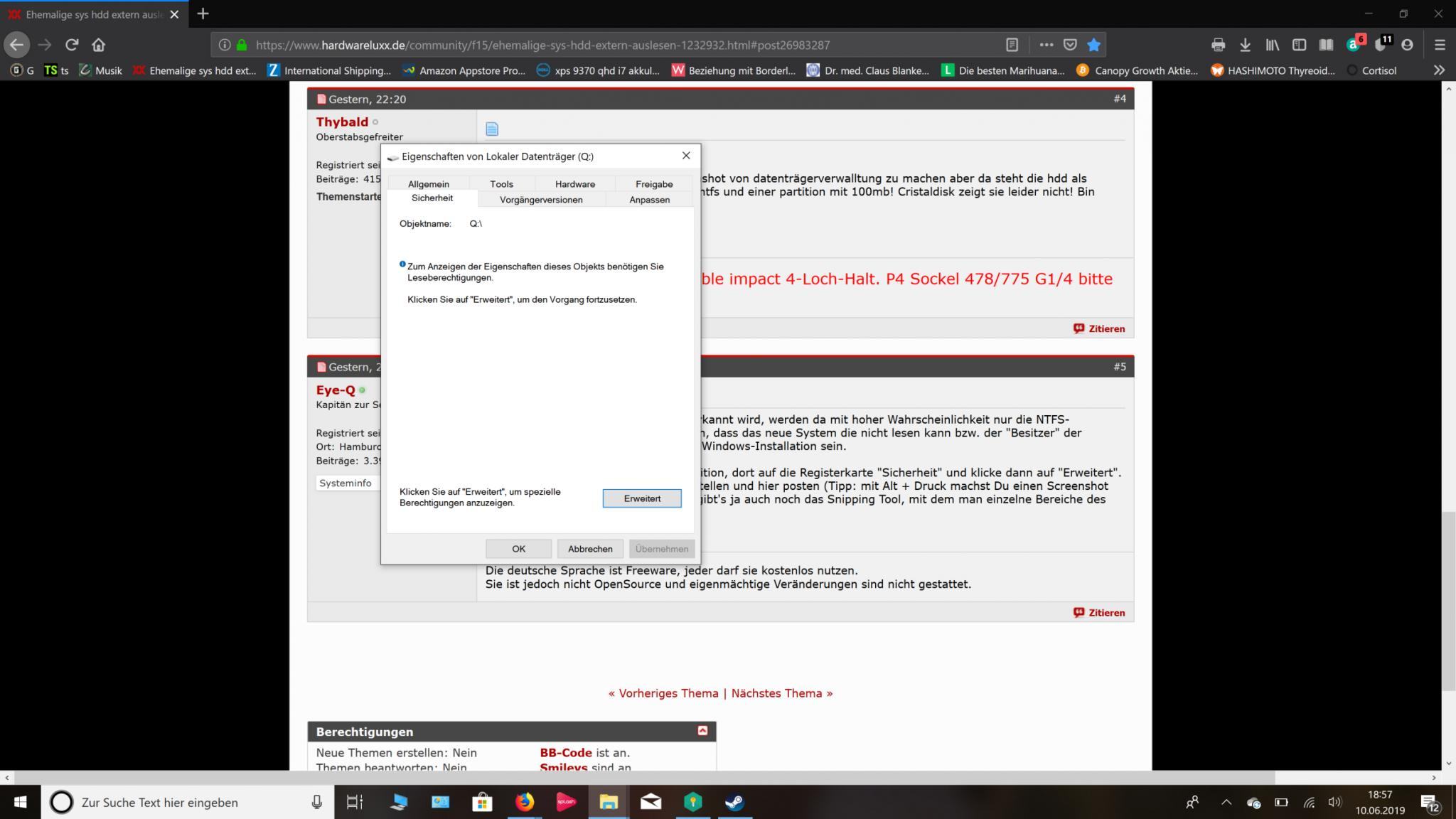

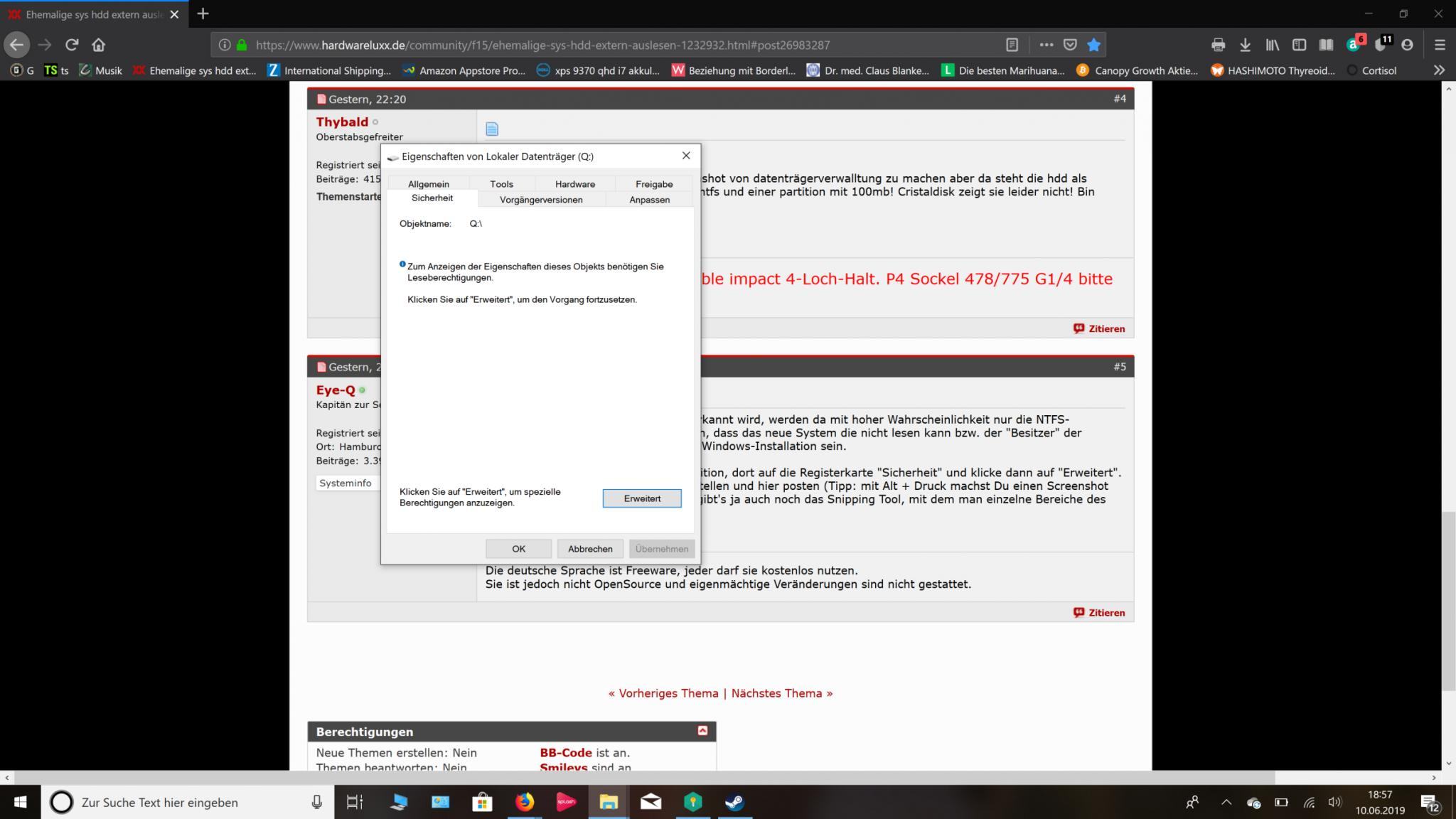

Da die Partition ja als NTFS-Partition erkannt wird, werden da mit hoher Wahrscheinlichkeit nur die NTFS-Sicherheitseinstellungen so gesetzt sein, dass das neue System die nicht lesen kann bzw. der "Besitzer" der Administrator-Account der ehemaligen Windows-Installation sein.
Gehe mal in die Eigenschaften der Partition, dort auf die Registerkarte "Sicherheit" und klicke dann auf "Erweitert". Davon bitte auch einen Screenshot erstellen und hier posten (Tipp: mit Alt + Druck machst Du einen Screenshot nur vom aktuellen Fenster, ansonsten gibt's ja auch noch das Snipping Tool, mit dem man einzelne Bereiche des Bildschirms "ausschneiden" kann).
oojjjjeeeee, das kann natürlich auch sein! Passwort hatte mein dad keines und wenn ich ihn jetzt nach seinem benutzerkonto frage bekomm ich nur ??? in seiner Antwort. eigensch.jpg
Kein Problem, mit einem administrativen Benutzer auf dem jetzigen PC kannst Du den Besitz übernehmen (auf "Erweitert" klicken, dann auf "Ändern" bei "Besitzer", den Benutzer angeben, mit dem Du gerade angemeldet bist und anschließend den Haken bei "Besitzer der Objekte und untergeordneten Container ersetzen" setzen). Anschließend hast Du die Möglichkeit, die Berechtigungen zu setzen und auch hier den Haken für die Berechtigungen der untergeordneten Objekte zu setzen, dann kannst Du auf alle Daten zugreifen.
Dafür brauchst Du keine Kenntnis irgendeines alten Kontos oder Passworts.
ok, vielen lieben dank, hab das versucht, leider keinen erfolg gehabt! dir rechte wurden vergeben und mit ein mehreren fehlermeldungen durchlaufen! hat sich leider nichts geändert an meinem Problem!
