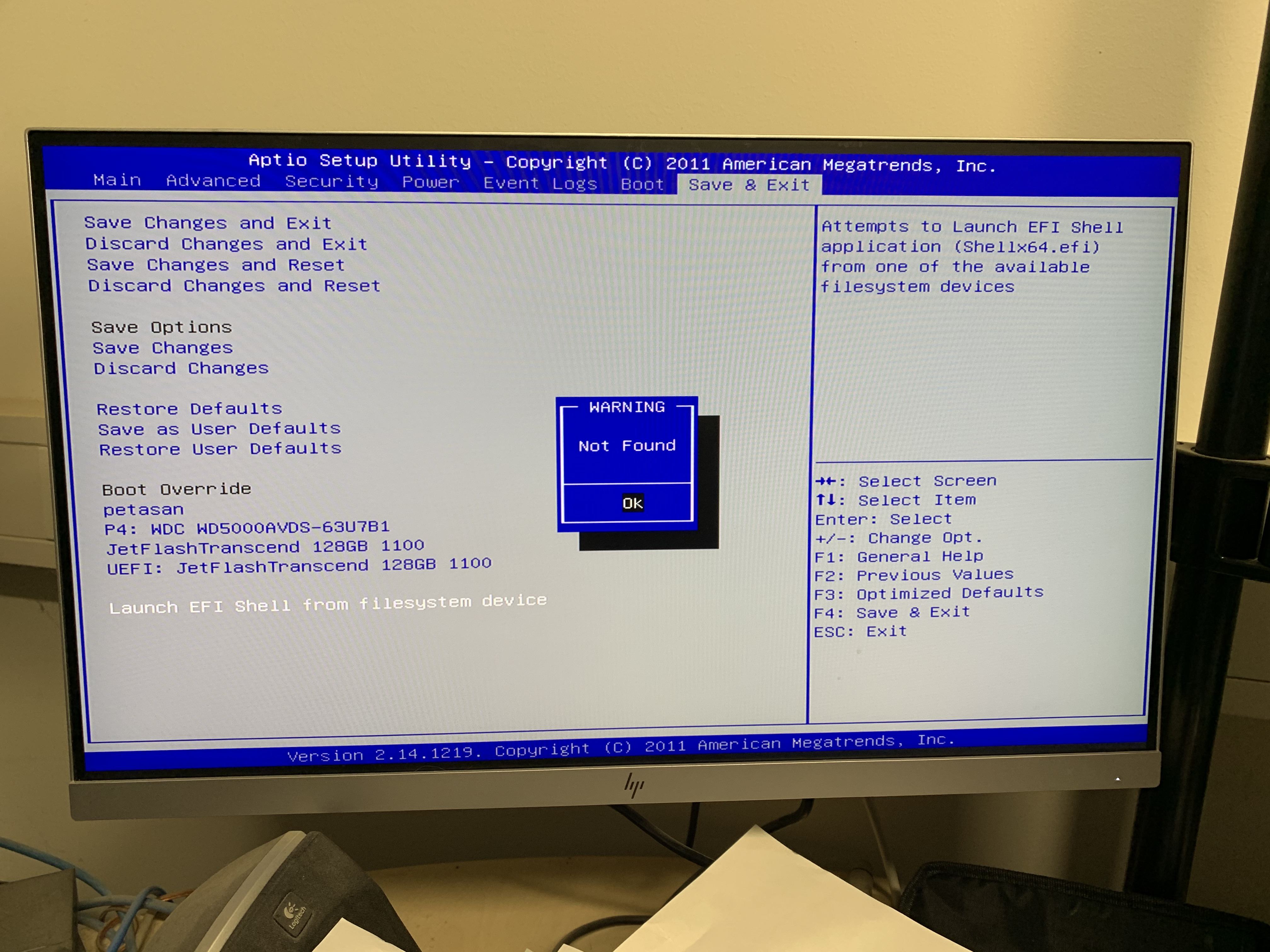

Hallo Leute,
ich versuche momentan meinen M1215 Controller in den IT-Mode zu flashen. Und zwar nach dieser Anleitung hier. In der Anleitung wird die EFI-Shell verwendet, um die Firmware zu flashen. Doch wie komme ich in die EFI-Shell?
Ich habe hier zwei Testrechner und den Server. Aber auf keinem habe ich es geschafft, in die EFI-Shell zu kommen, im Boot-Menü erscheint kein solcher Eintrag. Nur in meinem Fujitsu Rechner habe ich die Option "Launch EFI shell from filesystem device". Wähle ich den Punkt aus, kommt "Not Found". Auf der Platte ist Windows 10 installiert, der USB-Stick ist ein DOS. (Und nein, unter DOS lässt sich der Controller leider nicht flashen, PAL Fehler)
Wie kommt man jetzt in die EFI-Shell?

Der erste Teil sollte dir helfen.
Ohne USB Stick mit EFI-Schell drauf, kann er auch keine booten.
Ok, danke für eure Hilfe. Habe bisher nichts mit der EFI-Shell gemacht, deshalb wusste ich überhaupt nicht, was es genau ist. Bin irgendwie davon ausgegangen, dass die EFI-Shell im BIOS sich befindet.
Bei MSI Mainboards kann man einfach in die UEFI shell booten ohne Quark. Da findet man die EFI shell in der Bootreihenfolge, ohne extra datei. Funktioniert auch ohne Datenträger jeglicher Art, da ist die UEFI shell in der Firmware.

Bei meinem Asus B550-E gibt es nur den Eintrag "Launch EFI Shell from USB drives"
Ich habe schon öfters SAS Karten (LSI/Broadcom) vom IR in den IT Mode geflasht (und umgekehrt), auch über ein älteres Z77 Board, die efi.shell ist immer bei den sas2flsh Paketen mit dabei.
Alles auf einen kleinen USB Stick drauf und gut ist. ;)
ps: Wäre mir neu, dass ein Mainboard eine eigene Shell anbietet. Zumindest Asus, ASRock und Gigabyte haben das nicht. :hmm:

Also die EFI-Shell ist wohl wie DOS ein eigenes kleines Betriebssystem. Es hat nichts mit dem MB selbst zutun. Und ja, am Anfang dachte ich auch, dass es im BIOS / UEFI drin ist. Nein. Du musst einen Bootbaren USB-Stick erstellen, auf dem die EFI-Shell drauf gespeichert ist und den eben aus dem UEFI-BIOS booten:
