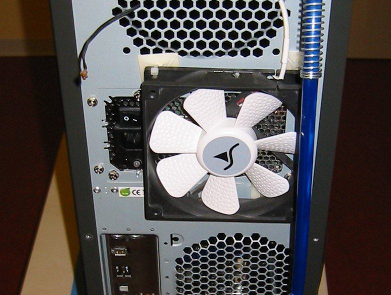

seitdem ich SLI hab, pustet zur Sicherheit noch ein 120er Lüfter (300 rpm) durchs EDVExtreme-Netzteil.
Der ist ok, da nicht zu hören.
Ciao Tom
bringt so aber den Luftstrom eher durcheinander. Oder hast du nur den einen Lüfter im System?
Normal müsste der doch ziehen, da der Lüfter im Netzteil ja auch nach außen bläst :confused:

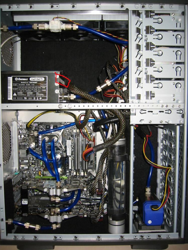

bei Last laufen 3 Lüfter auf dem Trippleradi (im Deckel). Da die das Gehäuse entlüften, ist es imho sinnvoller durchs NT ins Gehäuse zu blasen.
Außerdem bekommt das NT von außen kältere Luft als von Innen und der Lüfter ist ja nur fürs NT da.
Weiterhin hat sich der 120er außen besser als innen anbringen lassen. Beim ursprünglichen Ansaugloch auf der NT-Unterseite würde der Lüfter nur gegen den Waküblock blasen.
Die Luft gelangt dann auch zum Teil durch die rot markierte Öffnung aus dem NT ins Gehäuse.
Wieviel Wärme das NT ins Wasser einträgt kann ich nicht sagen. Ich hab es damals mit dem Wechsel auf Wakü eingebaut.
Idle: nur der Lüfter beim NT läuft (die mittlere Wassertemperartur liegt bei 38-40 °C)
Load: NT-Lüfter und Trippleradi (Lüfter auf 4 V: ebenfalls 38-40 °C)
Ich hab mir die Wakü hauptsächlich zugelegt um einen möglichst leisen PC zu haben.
ciao Tom
