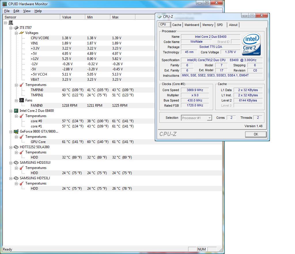

Aktuell bekomme ich nach ca. 3 Stunden Prime keine Fehler.
Beide Cores liegen unter Vollast bei ca. 57-58 C
Mein Ziel wären die 4 GHz.
Vcore: 1,4 V
Hier habe ich bedenken das dies zu viel ist?
9 X 430 MHz FSB
Bei 450 MHz FSB habe ich unter Prime Fehler bekommen, Vcore wollte ich nicht über 1,4 V setzen. Evtl muss ich beim Ram mehr Volt geben ? Oder bei bei den FSB over voltage Einstellungen.
Hier bin ich mir unsicher.
SPD habe ich auf 2.40
PCI Express auf 100
Ram Timings: 5/5/5/15 fest
Advanced Timing Controll alles auf Autto
DDR2 OverVoltage Control auf Normal <--- muss ich hier mehr geben ?
Mein Ram läuft so bei 1032 und 1066 kann er
FSB OverVoltage Control auf +0,05 V <--- hier weis ich nicht ob mehr oder weniger
(G)MCH auf Normal keine Ahnung was das ist
CPU Voltage Control auf 1,39375V <----- ist das nicht zu viel ? *hab Angst*
Vielleicht habt ihr mir noch ein paar gute Hinweise zu den Einstellungen.
Vielen Vieln Dank !!!
ist 1,4Vcore nicht etwas viel meiner läuft 4,3 Ghz bei 1,32 unter wasser entweder 477 x 9
oder 533 x 8
Also besorg dir mal realtemp 2.7 um die temps richtig auszulesen dann wie hast mit prime getestet zuerst small dann large brauch da genauere angaben dann die NBV anheben etwas um nen Stabilen FSB hinzubekommen mit Prime Small test wird (nur) der Prozessor belastet ist optimal um Vcore auszutesten mit dem Largetest wird das Motherboard also die NB und der Speicher mehr getestet
dann solltest du die ganzen Biosspannungen und einstellungen mal posten das ich durchblick hab nen Asusboard und bei Gigabyte brauch ich genauere angaben das ich weiß was du für einstellungen brauchst, bin heut abend wieder da so gegen vier
mfg
schreib mir ne PN wenn wieder online bist
CPU max. 1,35 geben
MCH + 0,1
Ram + 0,1 oder 0,2
Damit sollten die 9x444 möglich sein ...
Wenn's denn läuft versuchen, die Erhöhungen -so weit wie möglich- rückgängig zu machen
