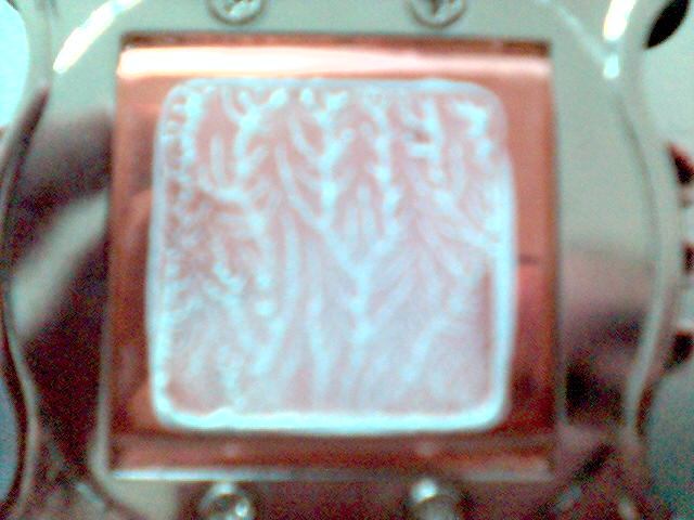

Hier nun ein paar Bilder von meinem abgenommenen Ninja. Dafür ist jetzt erstmal wieder der Boxed drauf und ich werde ein paar Temps erfassen:
Core0: 51
Core: 47
CPU: 36
Nun aber die Bilder. Sagt mal eure Meinung dazu!
Gruß Marc
ich finde es auch ein bissel zu warm.
Ich habe einen E6300@2,8GHz mit einem Mine (mit 120er Silverlightning) und die Temps liegen auf beiden kernen bei ~30-33° (lt. Everest u. Coretemp)
Was hast Du denn für ein gehäuse? Weil...
...ich hatte vorher ein Chieftec Mash mit 2x92er in der Front und 1x120 hinten. Da lagen meine Temps so bei ~46-48°.
Nun habe ich ein billiges Sharkoon Rebel9 mit 120er vorne und hinten (alle mit dem Mine auf gleicher höhe) und die Temps sind viel niedriger als mit dem Chieftec. (~14°)
Würde an Deiner stelle einen 120er an den ninja packen und mal schauen was sich ändert und viel viel weniger WLP

hmm naja du könntest noch ein Bild von deinem Gehäuse schießen wie es genau mit der Belüftung aussieht
Es könnte in der Tat an der CPU liegen. Vielleicht sitzt der IHS schlecht.
Mach mal Bilder vom kompletten System.
Das gleiche Problem hatte ich auch mit der Kombi DS4 / Ninja.
Bis ich dann irgendwann feststellte, dass der Halter des Ninja auf den oberen Kondensatoren des DS4 aufliegt. Das Problem ist bei Scythe bekannt.
Ich habe dann mit Hilfe des Dremel den Halter ein wenig ausgefräst. Die Temperaturen betrugen anschließend 10 -15 grad weniger.
