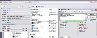

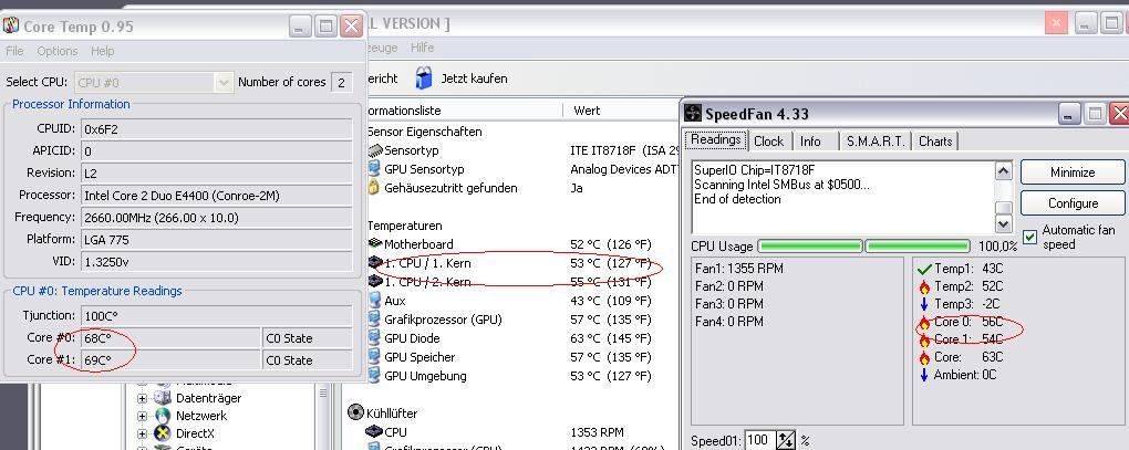

So ich habe jetzt mal einen Screenshot mit Everest, Speedfan 4.33 und CoreTemp 0.95 gemacht. Welche Angaben sind dann am genausten. Also ich frage mich ob die über 70 Grad bei CoreTemp stimmen können. Wer kann mir da bitte helfen?

Evtl liegt es an der WLP Schicht. Ich würde den speedfan Werten nicht vertrauen, core temp soll schon recht genau sein, aber besorg dir mal die Version 0.95.4. Welche everest Version ist das? Da gibts auch Differenzen zwischen den Versionen, die neueste liegt aber in etwa gleichauf mit coretemp 0.95.4 von den Kerntemperaturen.

Also coretemp habe ich erst vor ein paar Tagen auf deren Seite herunter geladen, müsste wohl schon die 0.95.4 sein und Everest ist jetzt die Beta 4.10.xxx nochwas. Die Temps sind in etwas gleich mit Core Temp.
