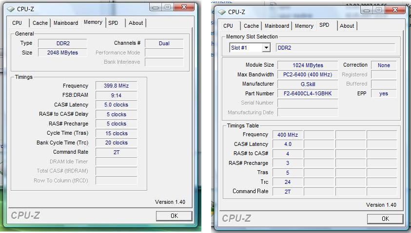

Der Arbeitsspeicher:
DDR PC2-6400/800 2048MB G.SKILLGBHK CL4Kit

Hier noch ein Bild was meinen Arbeitsspeicher betrifft:
