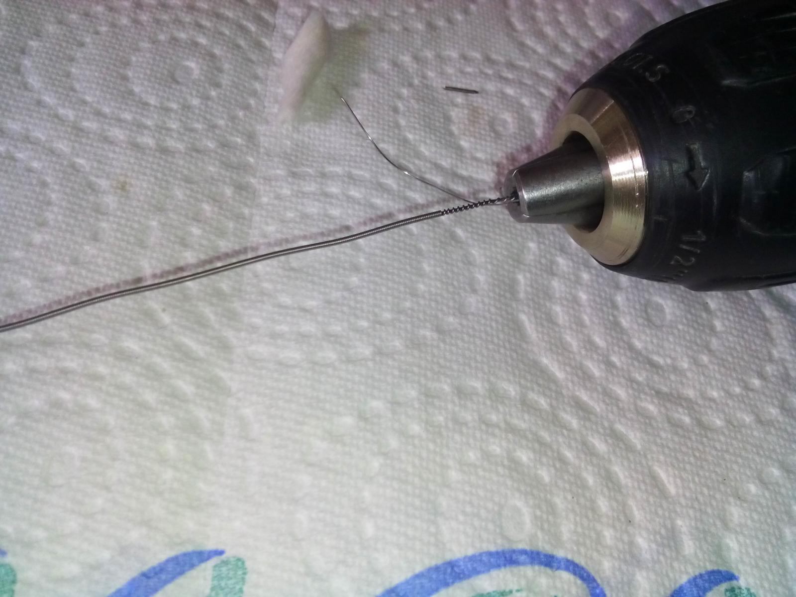

Jo, per Hand, bzw Akkuschrauber, usw.
Was man so im Haushalt so findet^^

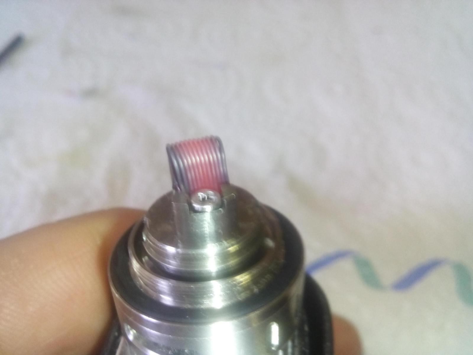

Der Imker VA funktioniert prima (als 0,4)
Genaue Werte müsste man googlen, bei meiner üblichen Wicklung 8-9 Windung um 2,5 bis 3 landet man um 0,5 Ohm +.
Hab mal was versucht:

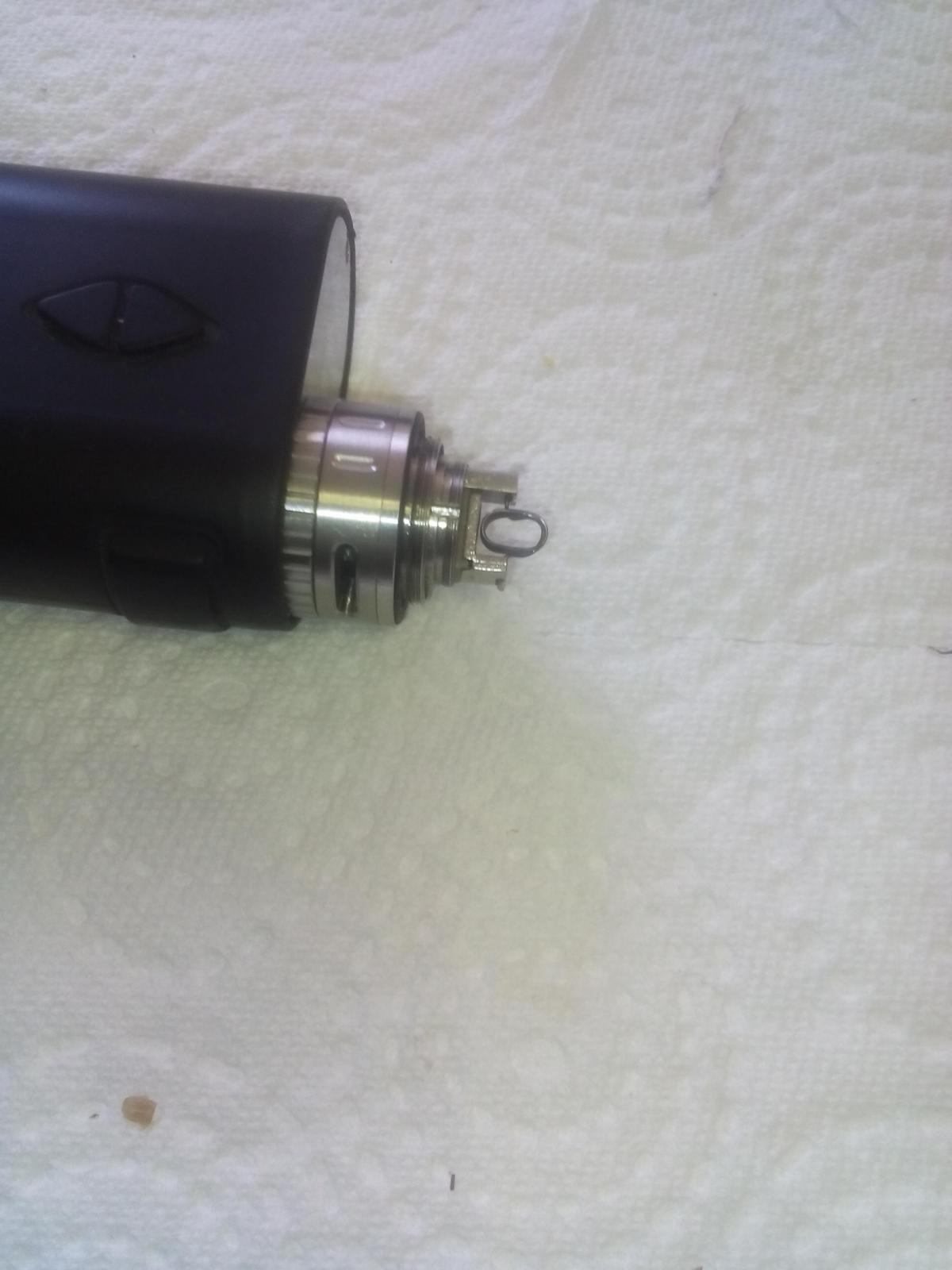

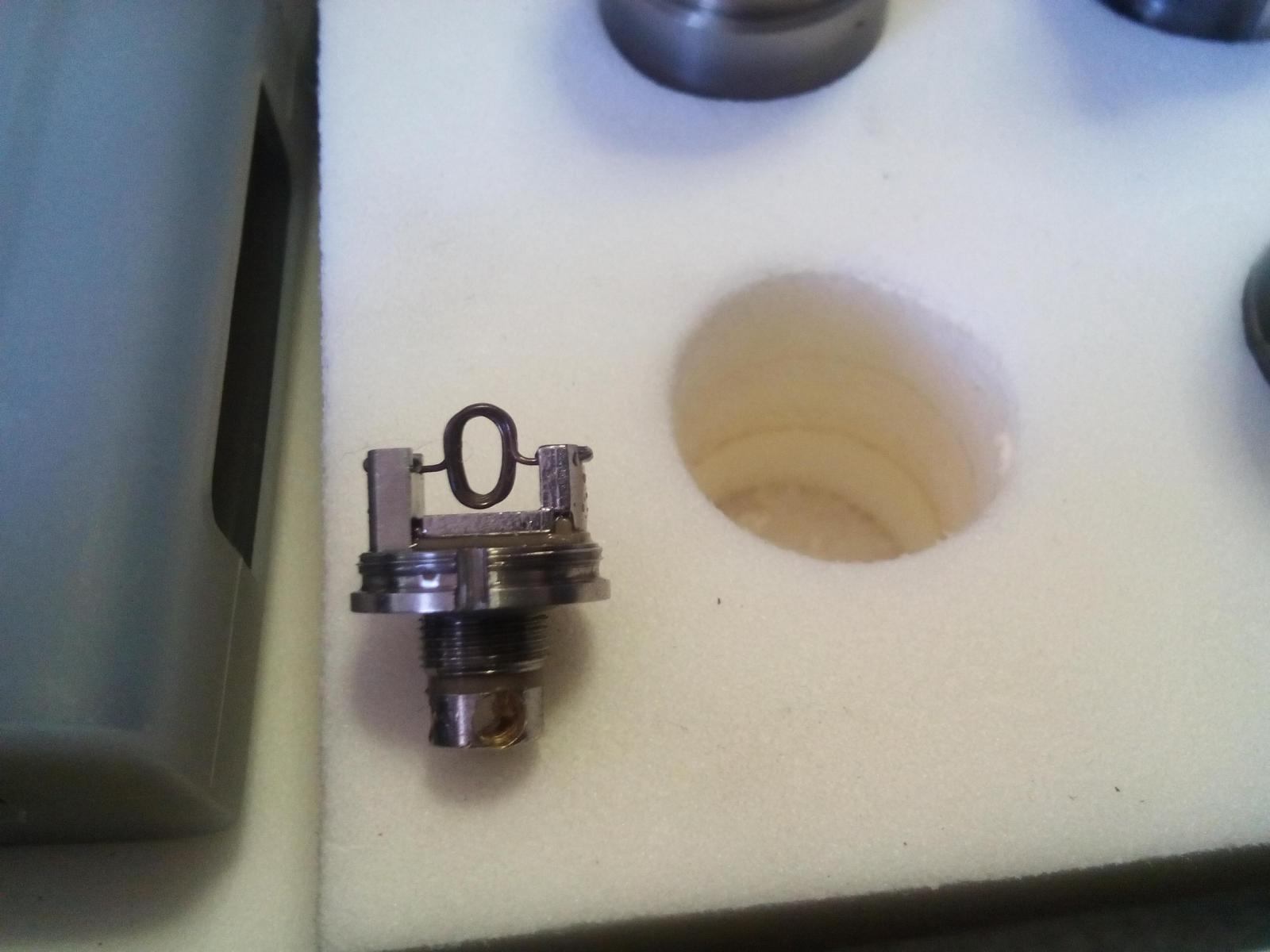

Die Oval-Wicklung:bigok:
Hab ich leider noch kein Pic von......
Wenn man 2 Bohrer mit unterschiedlichen Durchmesser nimmt, hat man kein Oval sondern Birnenform.....
und sinnvollerweise den kleinen Durchmesser nach unten. Mit der Flow nicht weniger wird.
Apropos Flow, hab den RBA noch aufgebohrt. Also die 4 Kanäle.
Zieht einen Hauch besser. Könnte auch an der konischen Coil liegen.
Mfg
PS: Wenn das einer versucht, dann nach dem Wickeln aus glühen, dann erst die Bohrer ziehen.
Nach greifen mit Pinzette, nochmal glühen.
Dann bleibt die Form.

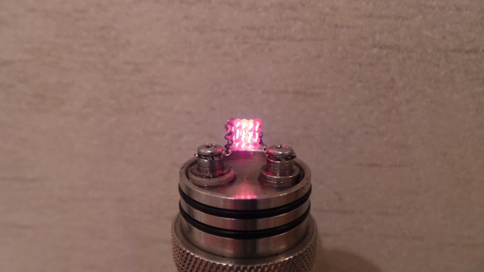

.....Urlaub und Basteldrang:
Kanthal Flach mit Kanthal 0.18......0,5Ohm und dämpft mit 15 Watt wie Hülle.

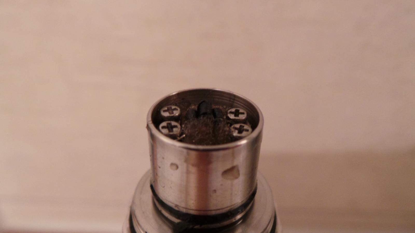

Dreifache Nano-Coil aus 0,28 V2A auf dem Kayfun V4 Clone. Die drei Coils wurden aus einem Drahtstück gewickelt und es war eine echte Quälerei die Dinger dann richtig in Position zu bringen.
0,28 V2A mit halb-verdrehtem 0,5x0,1 Flach-NiCr als Clapton. War mal einfach ein Versuch. Für den FeV3 als Tankverdampfer ist das aber nix, weil die Watte das Liquid nicht an die glühende Seele bekommt. Im Tröpfler hab ich das noch nicht probiert. Kommt die Tage vielleicht noch.

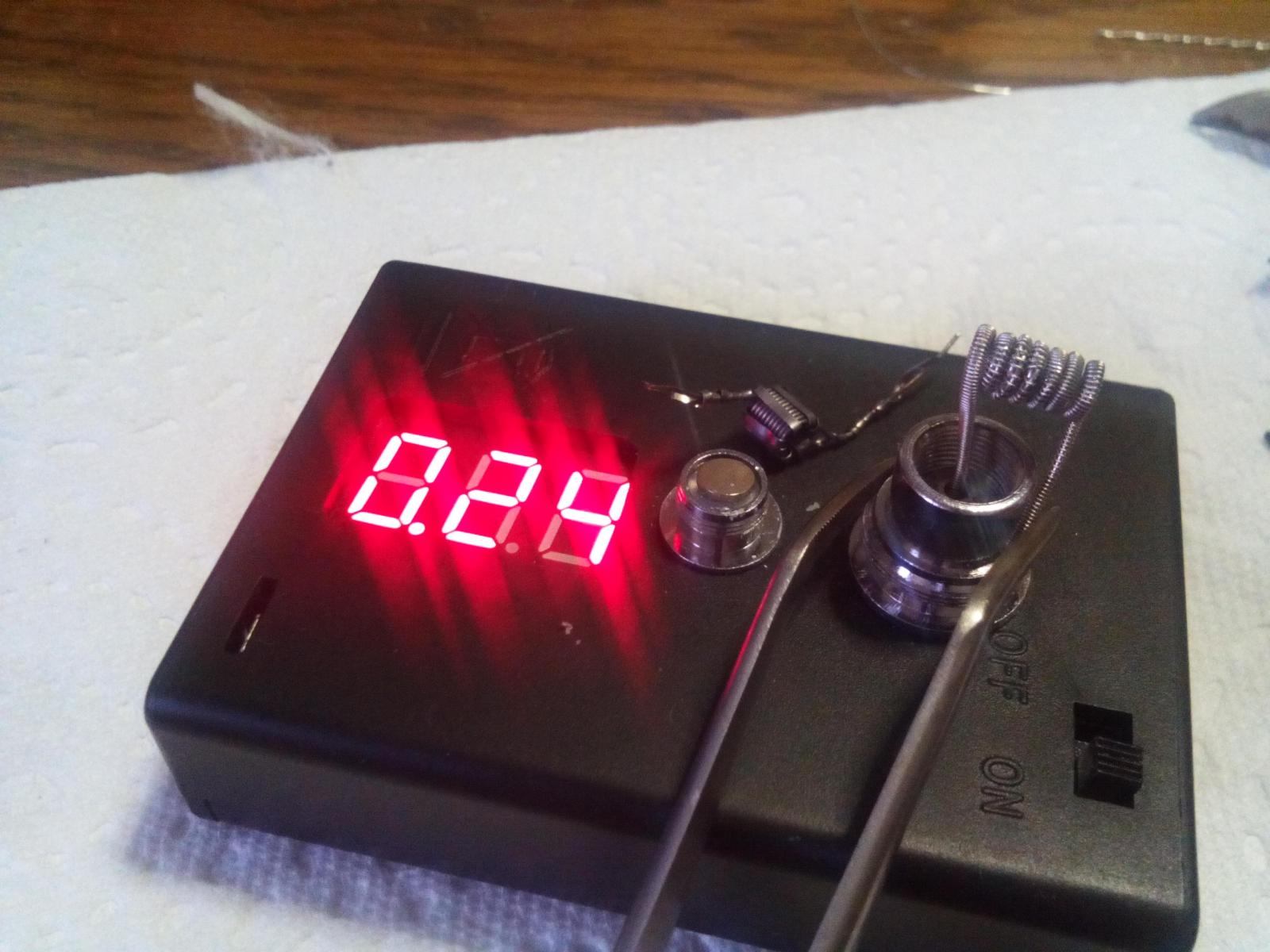

Titan Seele.....

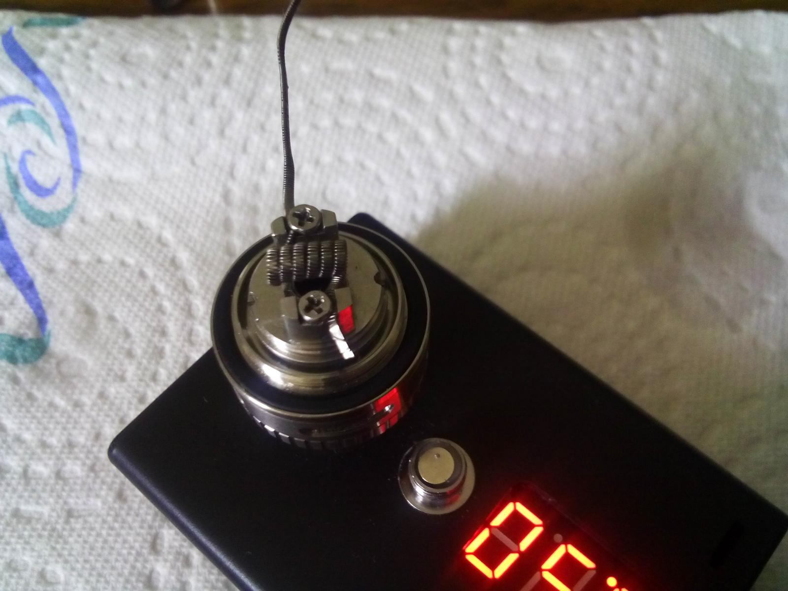

Hau den 0.20 Nickel drum, wird um knappe 0,5 bleiben bei 2,5 7-8 Wicklungen.
Mach erstmal 9-10.....
Halt den am Messgerät oder Nackten Kopf auf Akkuträger(Display Gerät)
....wenn die Wicklung hochohmig ist UND viel breiter als Luftkanal, dann kann man auch wieder welche wegziehen.
Ist keine Zauberei.....hau rein:-)
Extra für dich: 2X 0,4 VA mit 0,20 Nickel.....nicht schön gewickelt.
So lange die über 0,2 Ohm ist, springt die auch an.....darf für TC aber nicht über 1,0 kommen, glaub ich.
