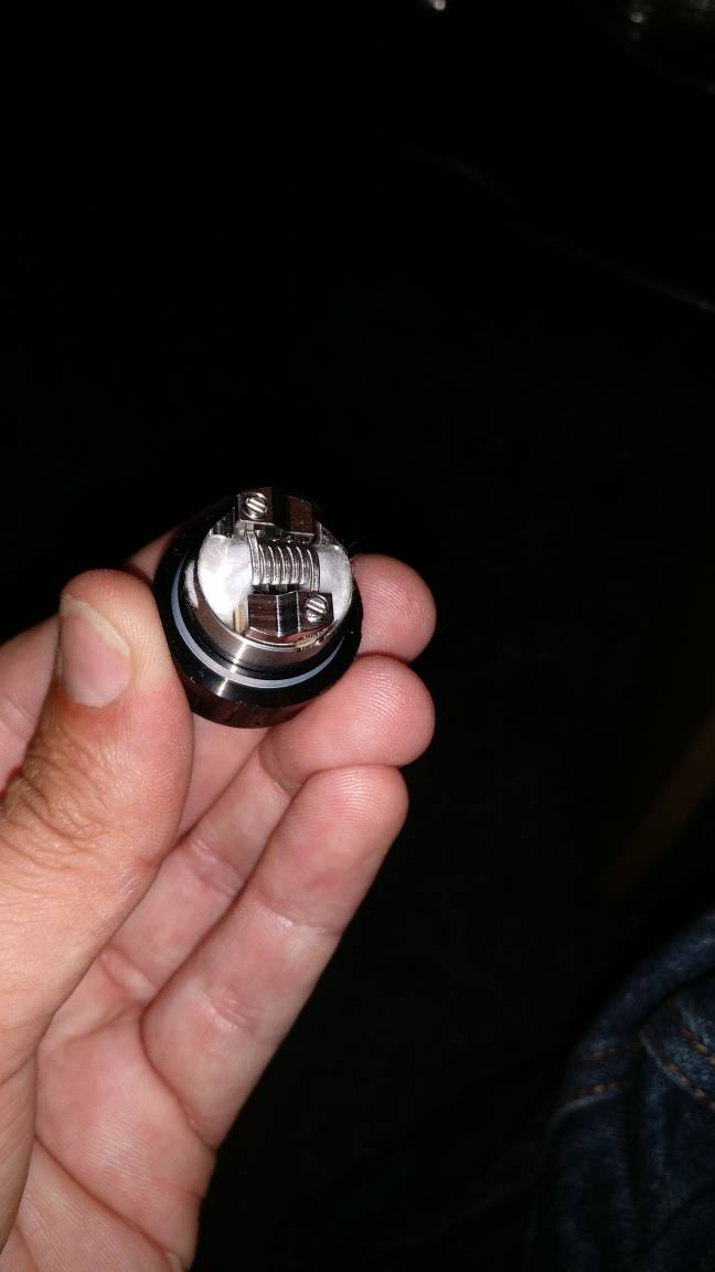

Mit‘m Wickeltool (Bohrer) so weit runterziehen, bis das Tool auf den Kanten am VD aufliegt.
Ich persönlich drücke dann vorsichtig noch mal von oben drauf, da sollte man aber wissen, was man tut.
Ansonsten Die Kanäle schön mit Watte ausfüllen, aber nicht zupressen und, wie schon gesagt wurde, aufpassen, dass keine Watte an den Airflow-Löchern ist.
Der Ammit is eigentlich idiotensicher sifffrei zu kriegen. [emoji4]
Edith meint: Auf dem Foto sieht deine Wicklung extrem weit runter gedrückt aus. Kann aber auch täuschen. Ansonsten schaut‘s eigentlich ganz gut aus. Vielleicht ein bisschen zu viel „Pufferwatte“. Könnte von da aus an die Airflow kommen.
Die coil ist auch nicht ausgeglüht wurden, komplexe Drähte muss man auf jeden Fall ausglühen.
Wenn man die coil anders herum einbaut, so das die Füße unten sind, kann eigentlich keine Watte an die airflow kommen.
Ansonsten braucht der Ammit nur viel Watte in der coil und Taschen, dann läuft der auch.
Ich fluffe meine Watte in den Taschen sogar oft aus, der Geschmack ist dadurch für mich besser und es gibt auch keine Nachflussprobleme. Ein wenig Kondenswasser bildet sich fast immer unten. Einmal hatte ich wohl die ideale Menge und er war trocken und schmeckte, aber da ist die linie extrem dünn, wann es zuwenig oder zuviel ist. Ich würde ihn immer noch als einfach zu wickeln bezeichnen. Einfach jeden Tag einmal den Verdampfer ab, Kondensat wegwischen und fertig.
Bei zuviel Watte in den Taschen kann man wirklich oft merken, das die Aromen etwas flacher schmecken, dazu scheint es beim ziehen "trockener" zu schmecken. Für mich ist es ideal, wenn ich beim zusammendrücken der Watte nichts mehr hartes spüre, sprich keine große dichte Watte mehr übrig ist, dann verlege ich sie in die Taschen. In der Wicklung darf es schon was mehr sein, darf aber nicht soviel sein, das es beim durchziehen sich staut.
Es kann auch helfen die Watte an beiden seite was länger zu lassen, damit sie sich in der Höhe besser verteilt, aber dann wird das ausdünnen der Enden umso wichtiger, sonst gibt es Nachflusssprobleme. Auch das kann verhindern das sich zuviel Kondensat bildet.

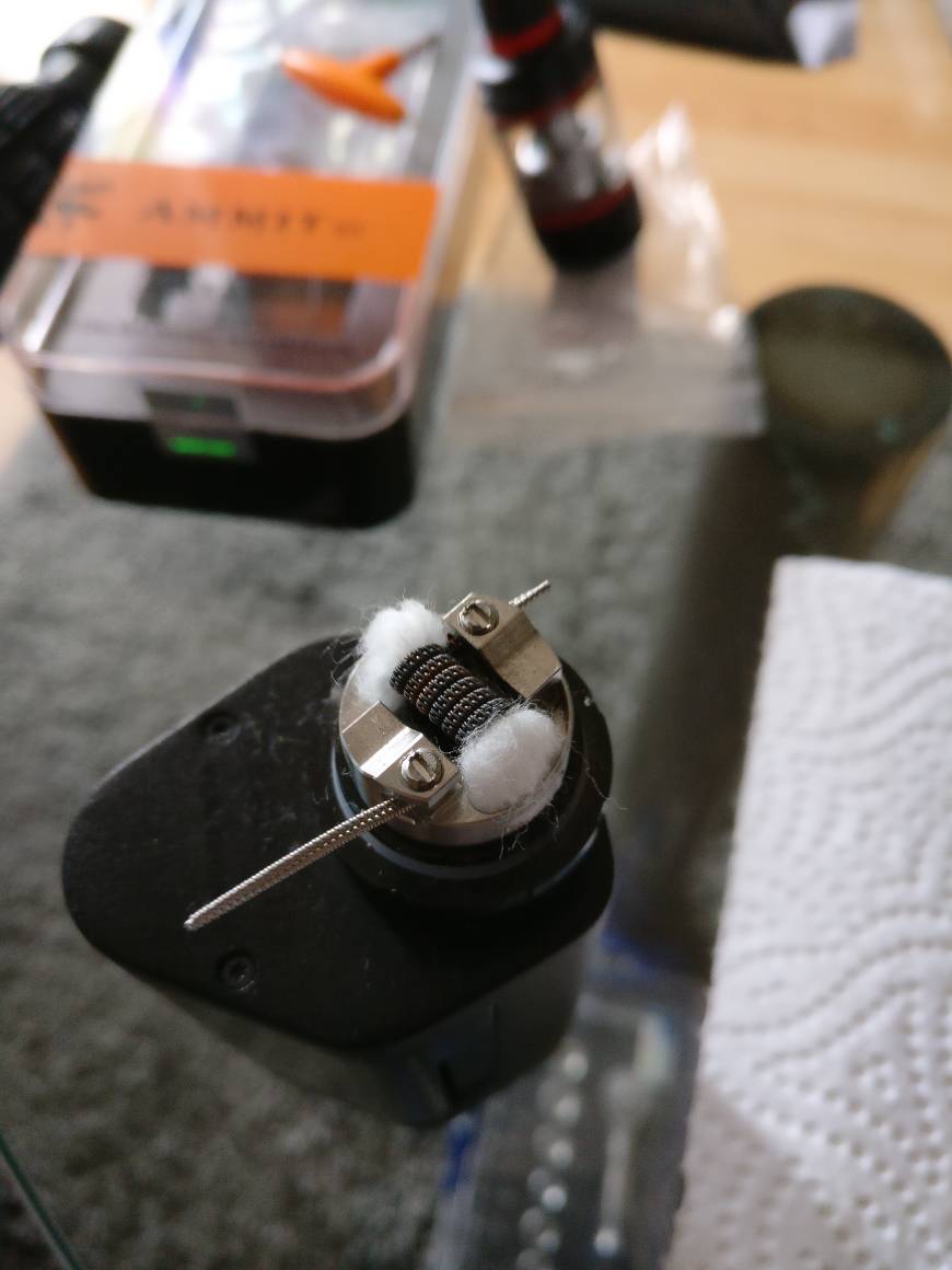

Jetzt hab ich es im Moment so. Mit dem Wickeltool bis zum Ring runter gedrückt. Passt das so? FB_IMG_1526046943411.jpg

Du weist schon das du die coil erst ausglühen musst, bevor du Watte rein packst?

Die ist ausgeglüht, sieht zumindest so aus.

Echt sah für mich nicht so aus.

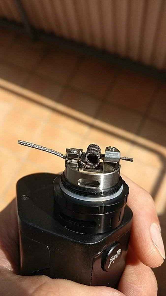

Passt das jetzt so?
Sieht eigentlich ganz gut aus.
