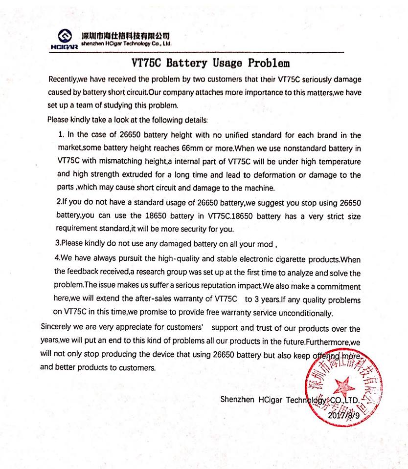

Stellungnahme von HCigar zu den entgasenden 26650 Akkus in der VT75C :coffee:
Im Dampfertreff gibts auch noch ne übersetzung in deutsch.

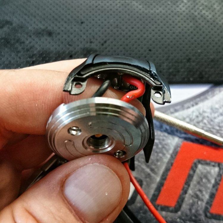

Ja, der "Knackpunkt" liegt am 510er/Pluspol. Die Jungs von HCigar hatten schon bei der VT75 und VT75 nano einen sehr interessanten 510er gemacht, der auf der anderen Seite eben der Pluspol-Kontakt für den Akku ist. Hat den Vorteil, dass sie wirklich eine geringe Bauhöhe erreicht haben, aber 510er-Pluspol und Akku-Pluspol lagen schon sehr nah zusammen.
Jetzt bei der VT75C haben sie es scheinbar übertrieben und zusätzlich kein Kunststoff mehr als Gehäuse gewählt, sondern Edelstahl. Dadurch wird das Akku-Plus-Kabel bei zu langen Akkus gegen den 510er-Teller gepresst und reißt irgendwann wegen der Belastung auf. Ergebnis ist dann ein kurzgeschlossener 26650er. Da heißt es dann nur noch Mod von sich weg schmeißen. Den Akkudeckel bekommt man nämlich nicht so schnell aufgedreht. Ergo: Ganze Box schrott :(
- - - Updated - - -
Hier noch ein Bild dazu:
20604320_1450710248298501_4563575288899365502_n.thumb.jpg.f966b878bb289b900d817a0c3f2920b1.jpg
