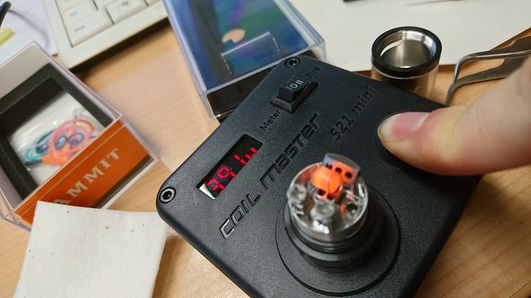

Erstes mal selbstgewickelt mit 3mm Durchmesser und dem SS316, sind ca 0,9 Ohm heraus gekommen.
Jetzt aber wirklich danke, schmeckt herrlich. :)
