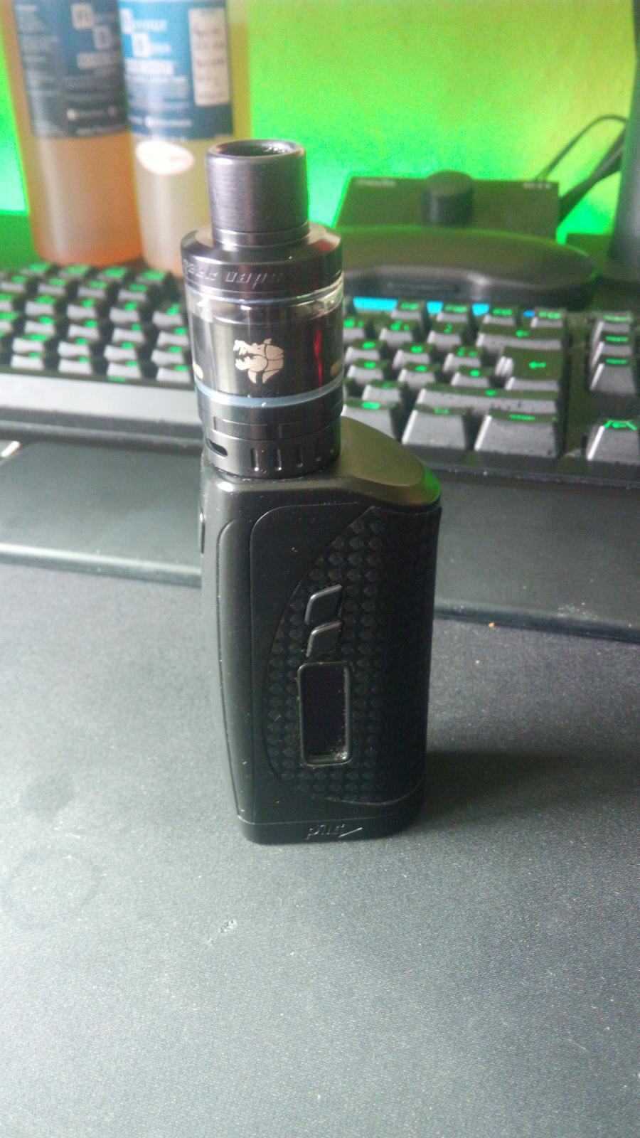

Ist heute angekommen, find die Combi ganz schick .. danke nochmal :fresse2:

@sebaza: schaut gut aus!
