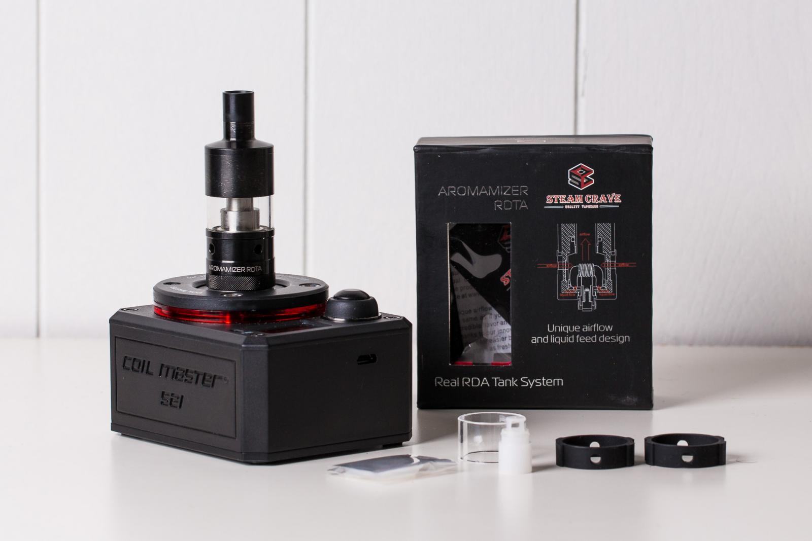

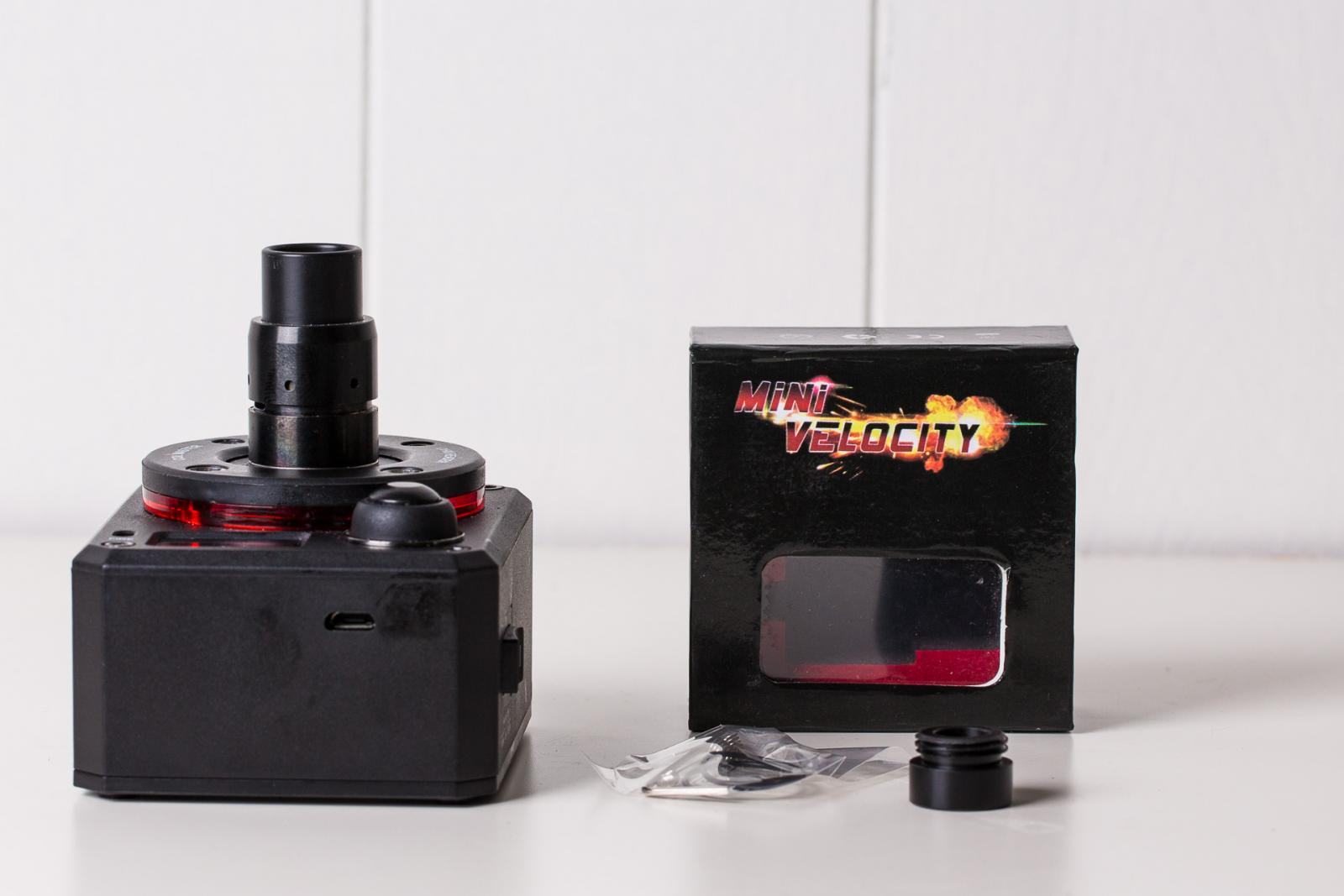

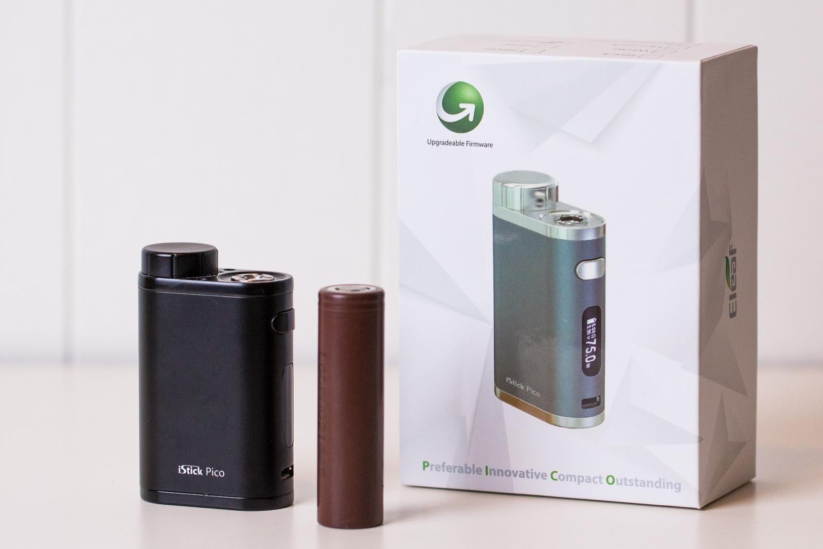

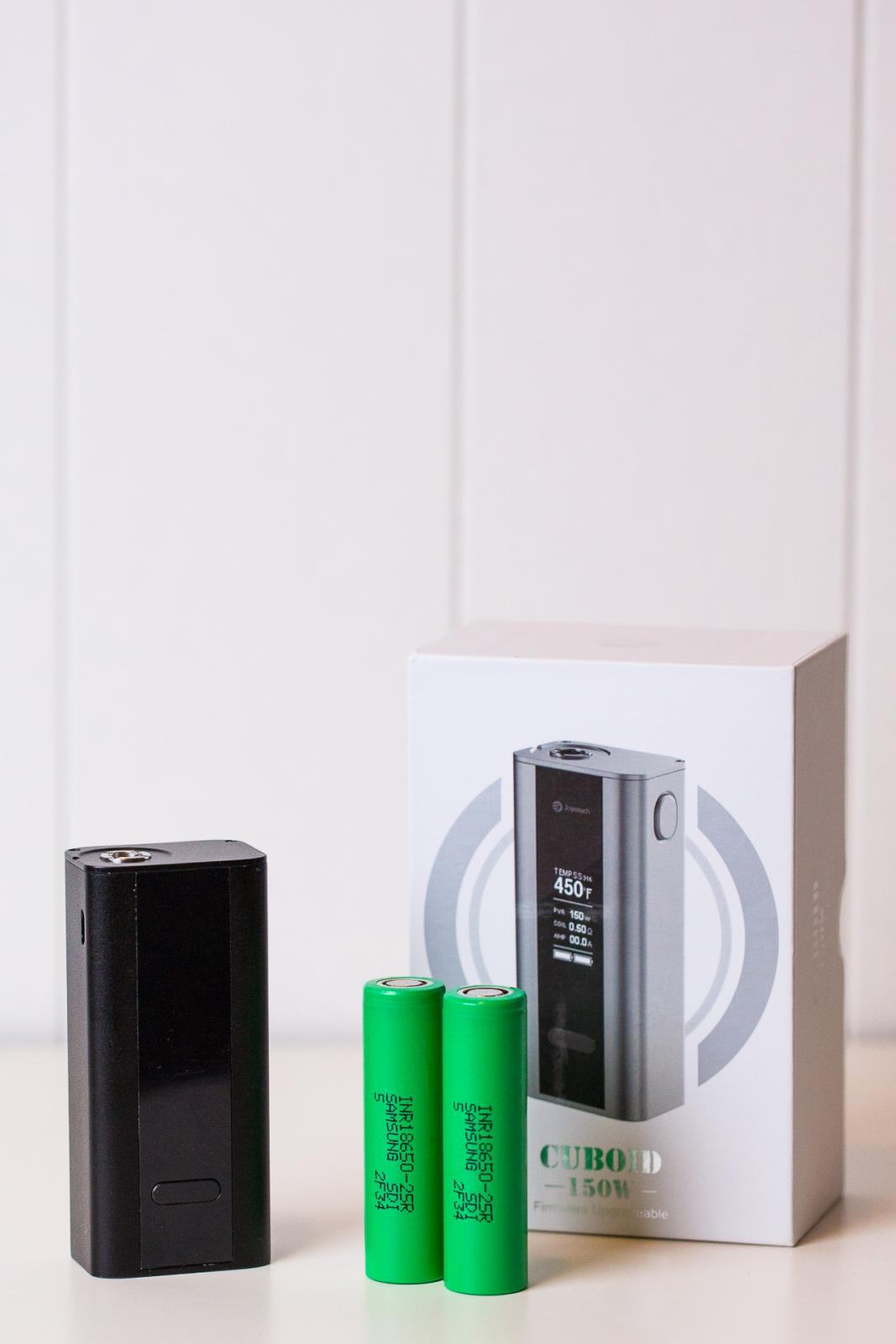

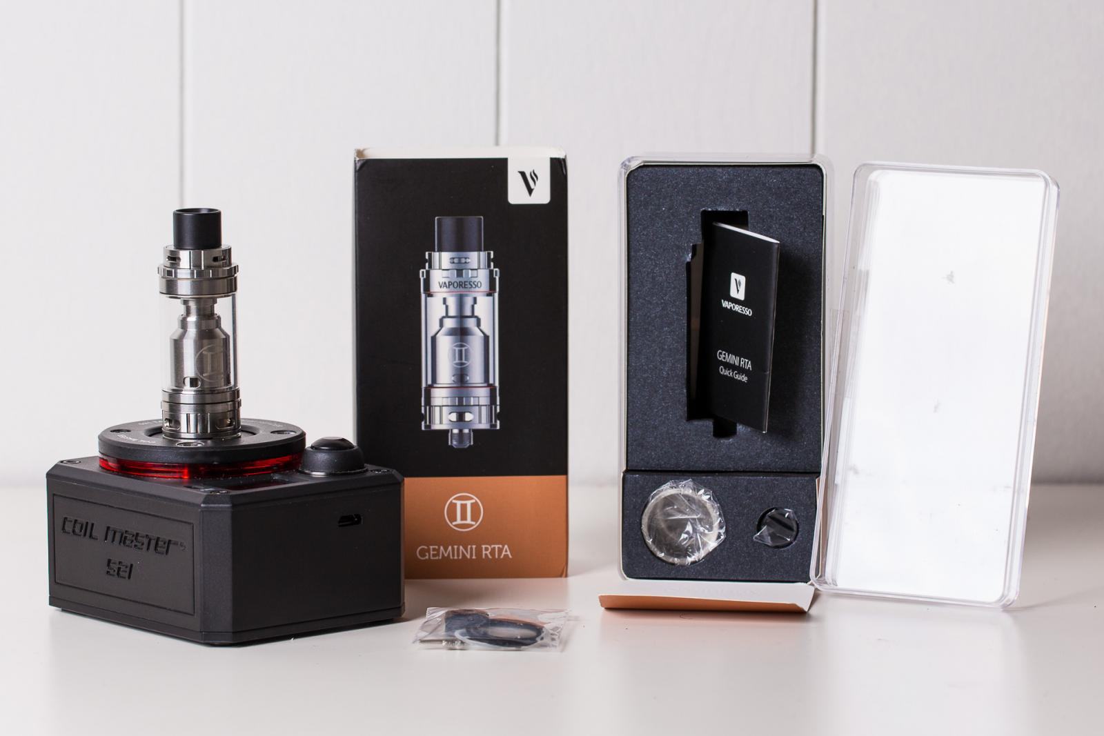

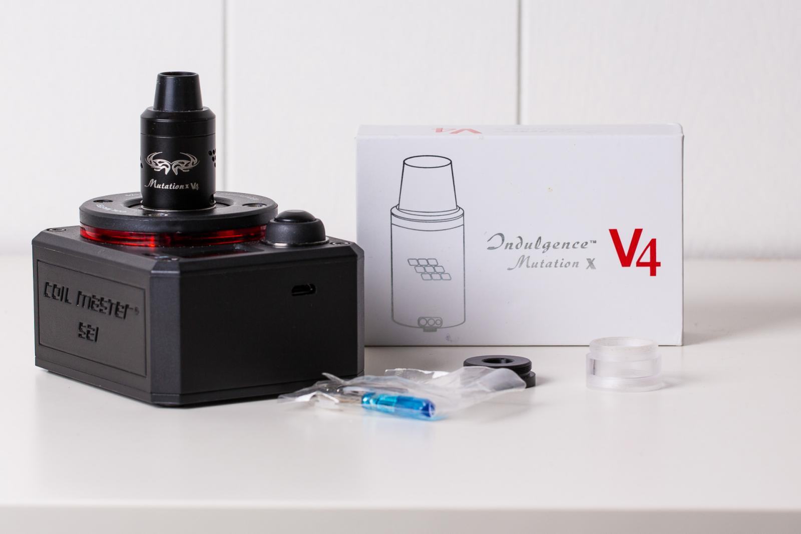

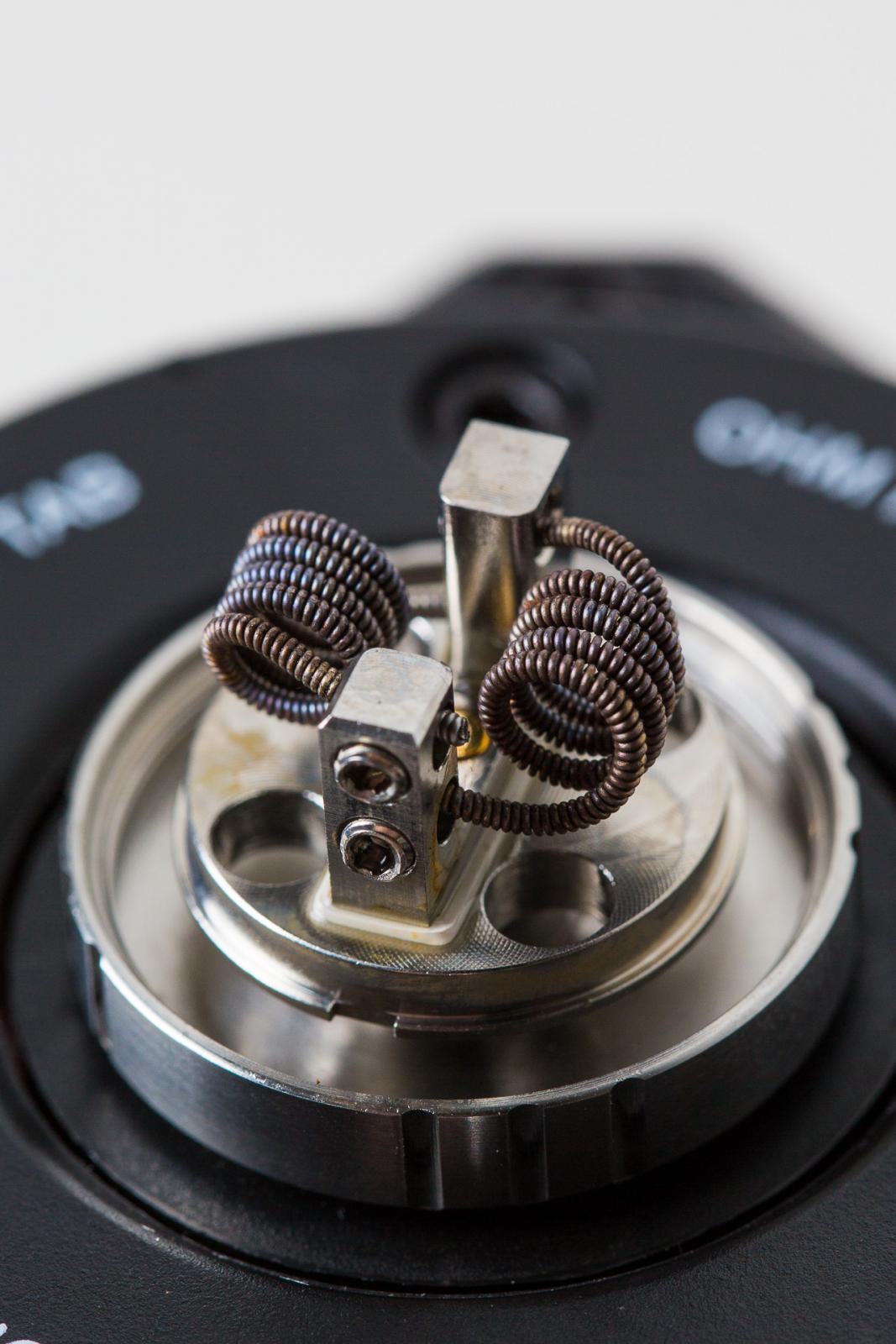

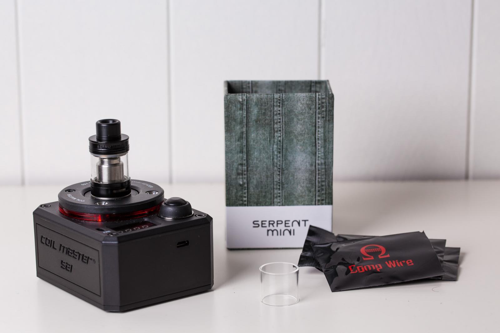

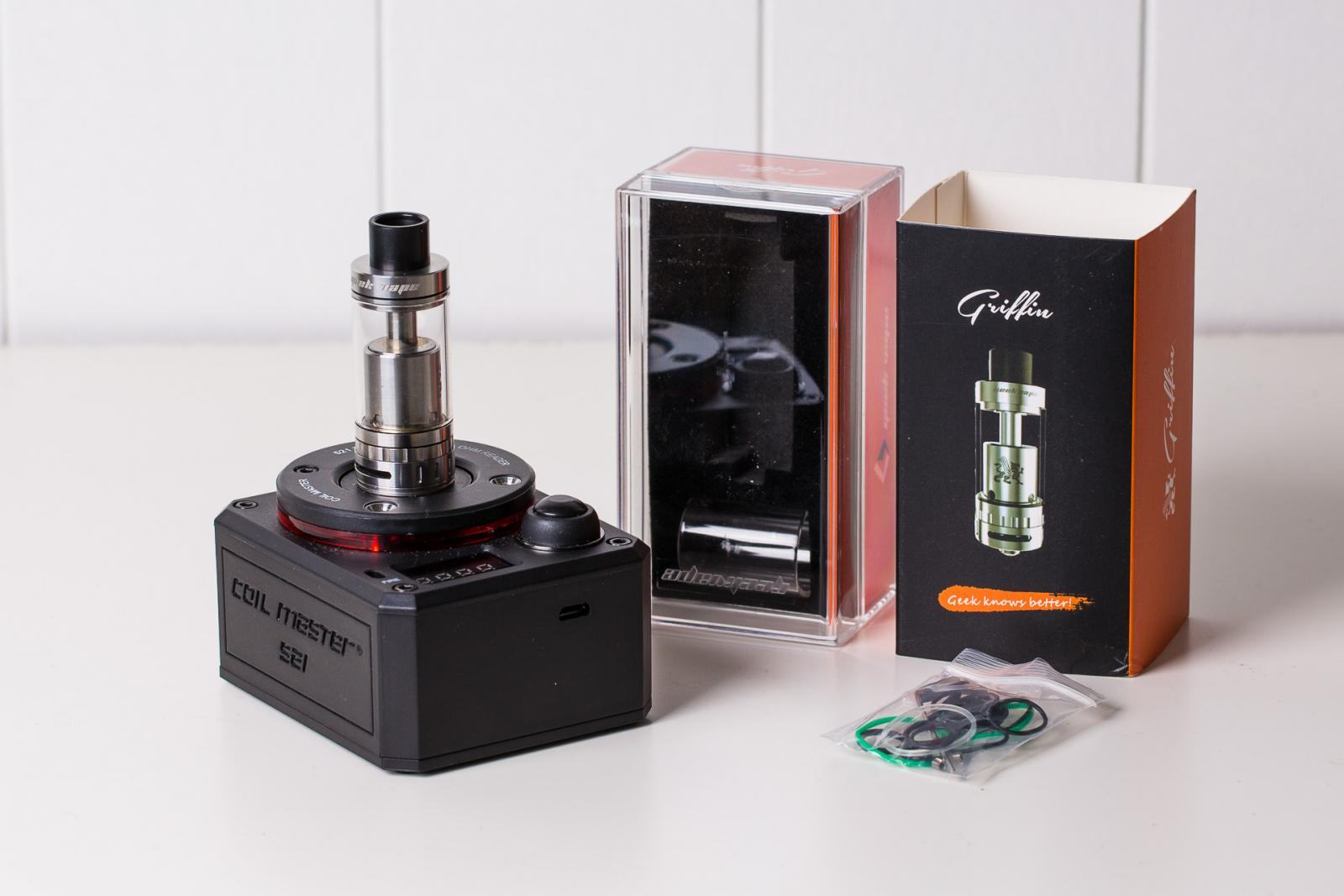

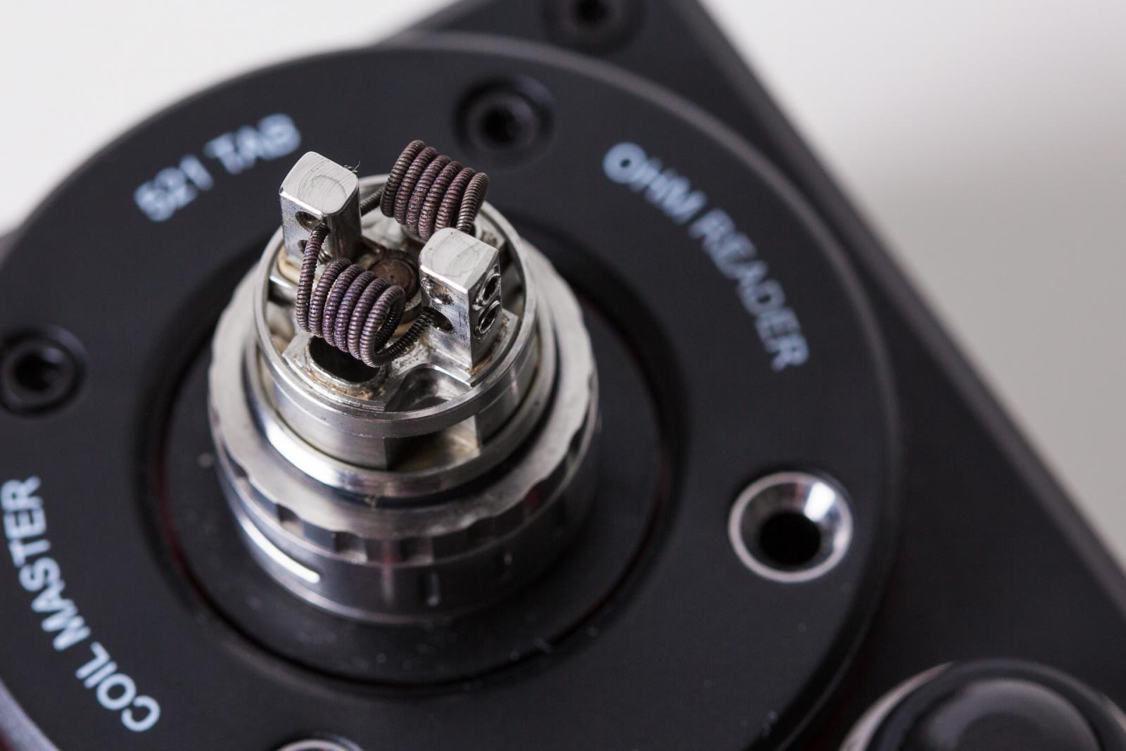

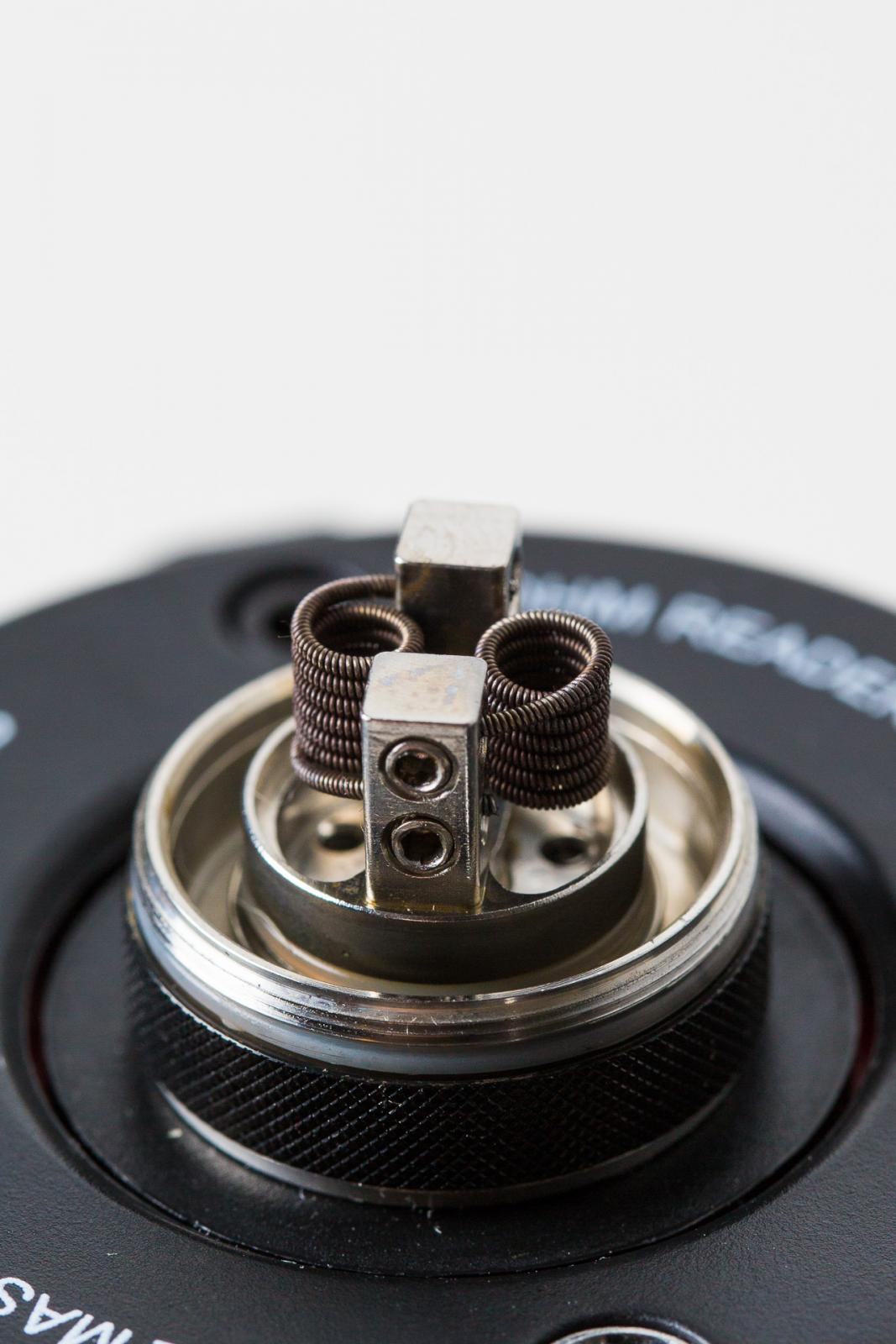

heute mal bilder gemacht von allem was weg muss - fand die Bilder hübsch und wollte sie einfach mal herzeigen. Verkauf nur über Dampfer Floh Märkte außerhalb dieses Forums
1LKM0495.jpg1LKM0492.jpg1LKM0499.jpg1LKM0498.jpg1LKM0501.jpg1LKM0500.jpg1LKM0508.jpg1LKM0506.jpg1LKM0504.jpg1LKM0502.jpg1LKM0513.jpg1LKM0511.jpg1LKM0516.jpg1LKM0515.jpg1LKM0519.jpg1LKM0517.jpg1LKM0536.jpg1LKM0534.jpg1LKM0541.jpg
Schöne Fotos :bigok:
Zumal Dampferzeug mittlerweile ab 18 ist. Da kann die Forumsadministration mal richtig Ärger bekommen. Lieber immer mal nen Kommentar eingestreut als so nen Aufgebot. :-)
