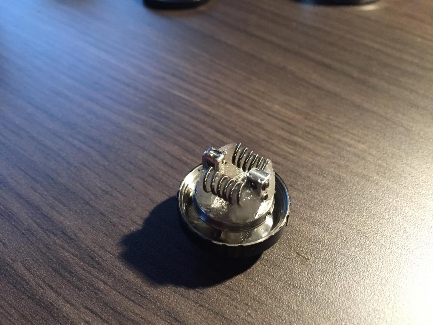

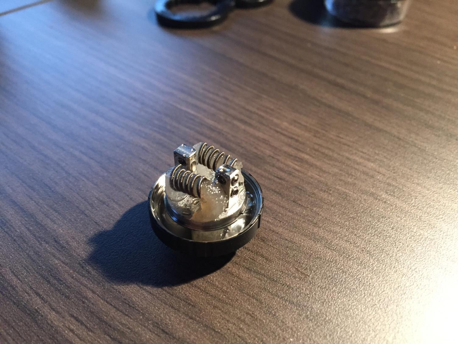

Meine erste Wicklung mit dem OBS Engine aber irgendwie schmeckt es komisch und bei einer Ecke ist die Watte auch dunkler...jemand nen Tipp was ich falsch gemacht habe?
Geschmack ist irgendwie eine Mischung aus kokeln und Drahtgeschmack... :(
Wie oft muss man den Draht ausglühen lassen bevor man die Watte reinmacht? Habe auch nur 0,21 Ohm mit den 0,85er Claptons, sollte der nicht bei ca 0,4 Ohm liegen?
Sieht mir nach einem Tacken zu wenig Watte aus, sodass du zwischen Draht und Watte stellenweise luft hast, dadurch verbrennt die Watte auch an den Stellen, da die Wicklung an der Stelle heißer wird als an anderen.
Ich glühe nur so lange aus, bis mir das Glühbild gefällt (von innen nach aussen). Meist schaffe ich das inzwischen, ohne die Wicklung zusammen drücken zu müssen.
Ok dann werde ich es morgen Abend nochmal versuchen, da könntest du schon recht haben, es soll also überall Watte anliegen am Draht auch ganz aussen und rundum richtig?
Danke schon mal für deine Hilfe. ;)
