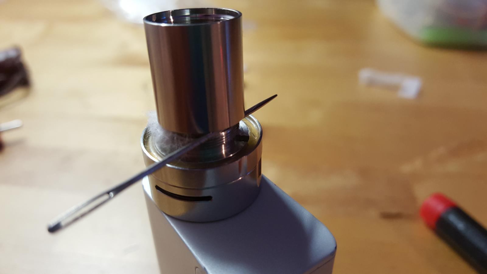

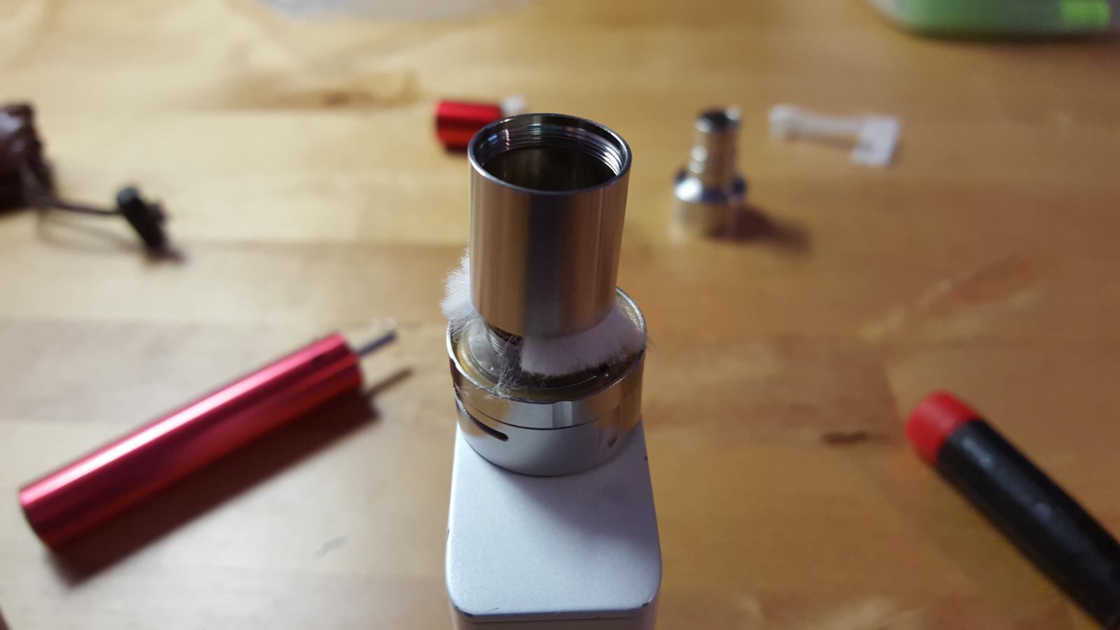

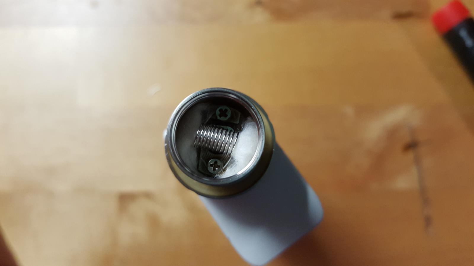

Heute die Clapton runter und wieder V2A auf dem Lemo2. Habe nebenbei mal Fotos gemacht, für jeden der noch etwas Inspiration sucht:
Die Muji genau 3cm lang, 6-8mm breit und schön "aufflauschen":
Dann einfach die Kammer drüber:
Die Watte unten rein drücken...(man braucht die Nadel nur über die volle länge unten rein drücken und zusehen wie alles verschwindet):
Eventuell noch ausrichten (meist nicht mehr Nötig):
Dieses modellieren und rummatschen mit feuchter Watte kann man sich getrost klemmen...die Wicklung hält bei 200°C 35-40Watt, läuft also gut nach und sifft nicht.
