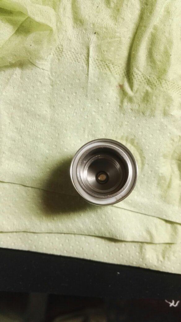

Ich hab seid gestern das Problem das mein Tfv4 ausläuft, innerhalb von 10 Minuten ist der Tank unten raus, läuft wohl zwischen dem deck und dem coil durch.
Dichtung am coil ist dran, ist da sonst irgendwo noch eine die das dicht halten soll?
Find da gerade keinen Fehler
Gesendet von meinem HUAWEI GRA-L09 mit der Hardwareluxx App
Hm, mal die Dichtung oberhalb vom Coil gecheckt?

Dichtung am coil ist ok,
Frage, wenn ich ins deck schaue, muss da ne Dichtung rein (direkt am Gewinde)
hab das jetzt mit dem Tripple coil und der Dual RBA getestet, läuft bei beiden aus...
Sieht alles okay aus... hm. Glasdichtung ist drinne - mehr hast du in der Base nicht... ist die Dichtung am Coil oberhalb des Gewindes? Ist mir auch schon passiert das die runtergerutscht ist - geht verdammt fix bei den Dingern...
ja dichtung am coil sitzt,
habe gerade beim zerlegen was komisches gehabt, glas ist gesprungen weil die obere dichtung defekt ist (saß auf dem glas)
eventuell liegt es daran.. muss nur mal schauen was da für eine dichtung rein kommt, die ist bei den dichtungsset's irgentwie nicht bei...
Hui, da hast du deine Erklärung. :(
Kein Unterdruck mehr, dadurch freier Fluss da die Kapillarwirkung der Watte nicht gebremst wird. (ist ja so wie als würdest du mit offener AFC nachfüllen - da läuft er auch aus.
