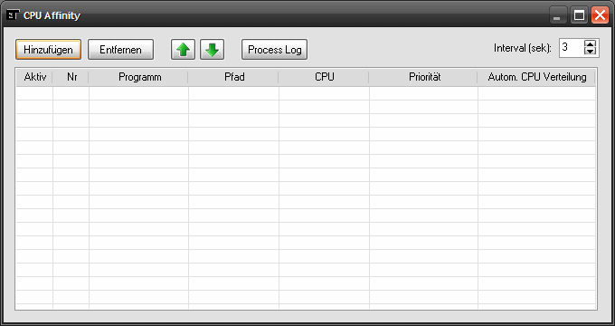

Kannst mit EasyToolZ per Anwendung konfigurieren. Funktioniert superb. Aber nein, ist nicht dasselbe.
EasyToolz - Das Systemtool
Danke, ich nutze für meinen 1950X das "Process Lasso"
Aber ich schaue mir easytoolz auch mal an!
edit.. ok ist leider bei weitem nicht so gut und umfangreich wie Process Lasso..mit Abstand. ^^
