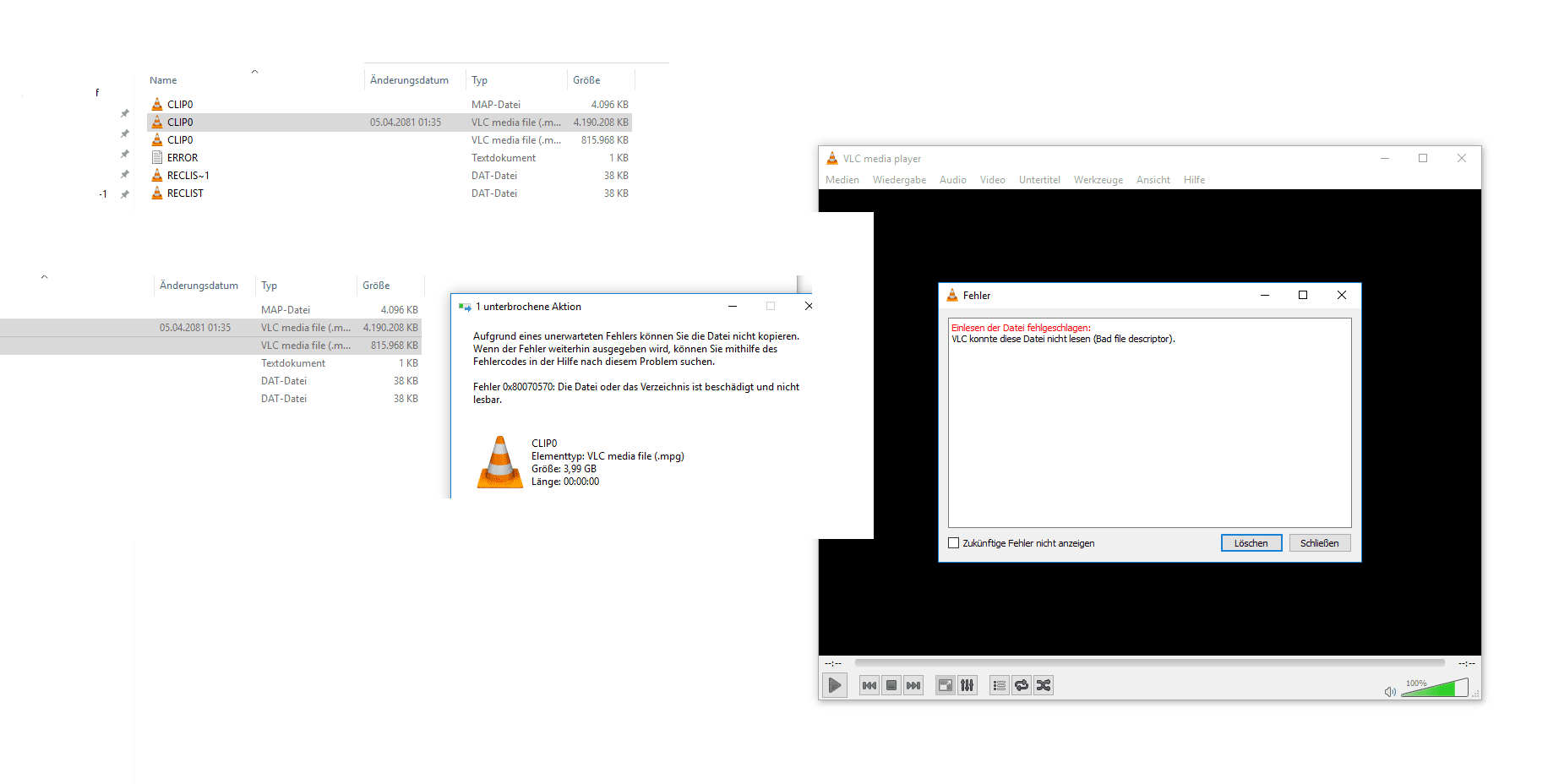

2. Hat der DVD Recorder einen längeren Film aufgezeichnet, so legt er mehrere Dateien mit dem selben Dateinamen an (siehe screenshot)
Hier lässt sich leider keine der großen Dateien kopieren HDD-DVD-Recorder.png

blende mal die Dateiendungen ein; dann wirst Du so etwas sehen wie "Clip0.p01" "Clip0.p02" usw.
Das ist tatsächlich die klassische Fat32-Begrenzung. Warum aber dann die einzelnen Teile nicht lesbar/kopierbar sind, wird wohl ein Geheimnis bzw. Problem des Herstellers sein. Im Normalfall müsste man die einzelnen Dateien genauso kopieren können, so dass wir hier eher einen Bug bei dem Tevion vermuten. Am besten die Kollegen mal kontaktieren und mit dem Problem konfrontieren...
