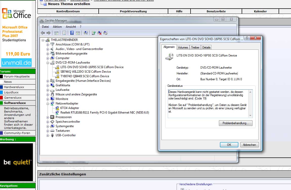

hab mir gestern eine tv karte gekauft und nach der installation/deinstallation sind meine dvdlaufwerke "verschwunden"
sie scheinen zwar beim gerätemanager auf aber eben mit einer warnung u folgender feherlmeldung
die treiber deinstallieren, aktualisiern usw. hab ich schon versucht aber ohne erfolg =/

Code 19: Dieses Hardwaregerät kann nicht gestartet werden.
Dieses Hardwaregerät kann nicht gestartet werden, da dessen Konfigurationsinformationen (in der Registrierung) unvollständig oder beschädigt sind. Sie können zunächst versuchen, einen Problembehandlungs-Assistenten auszuführen, um das Problem zu beheben. Wenn das nicht funktioniert, sollten Sie das Gerät deinstallieren und wieder neu installieren.
Ein Registrierungsproblem wurde festgestellt. Das kann vorkommen, wenn mehr als ein Dienst für ein Gerät definiert ist, wenn der Unterschlüssel für den Dienst nicht geöffnet werden kann oder der Treibername dem Unterschlüssel für den Dienst nicht entnommen werden kann. Versuchen Sie es mit folgenden Möglichkeiten:
• Klicken Sie im Eigenschaftenfenster des Geräts auf der Registerkarte Allgemein auf Problembehandlung , um den Problembehandlungs-Assistenten zu starten.
• Klicken Sie auf Deinstallieren und anschließend auf Geänderte Hardware suchen , um einen verwendbaren Treiber zu laden.
• Starten Sie den Computer im abgesicherten Modus neu, und wählen Sie die Letzte als funktionierend bekannte Konfiguration . Die Registrierung wird dadurch auf die letzte funktionsfähige Konfiguration zurückgesetzt.
