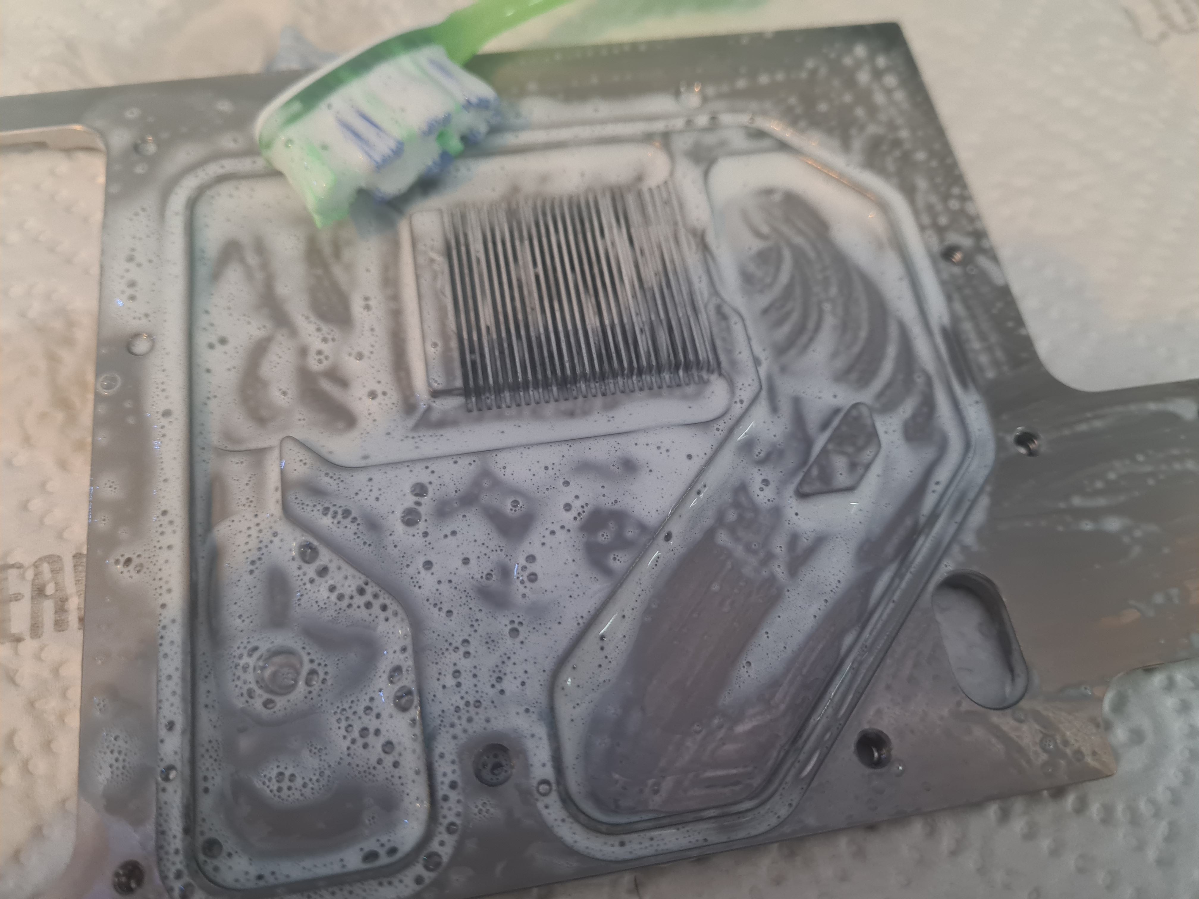

ich habe irgendwie schon die ganze zeit durchfluss probleme und ich kann mir nicht erklären an was genau das liegen soll (so schlimm das sich das rad nicht dreht) und die d5 next zeigt auch 0 durchfluss an (ich weis ist virtuell)
hier mal ein bild vom aktuellen system:
ich vermute ja das es entweder am ekwb gpu block liegt oder am xpx cpu kühler - wasser wurde nur dest. oder dp ultra clear verwendet
die pumpe macht keinerlei komische Geräusche und es scheint auch alles richtig entlüftet zu sein
cpu temperatur (3900x) unter prime95+avx = 79grad
wassertemperatur 26-31grad unter gaming last (steigt nicht wirklich an unter last ) - zimmertemperatur 24grad
gpu temperatur (1080ti , geflashed und oc) steigt bis auf 50 grad (früher immer max 40)

- ich habe die ganze zeit schon recht wenig durchfluss - habe daraufhin alles gereinigt aber gleiches spiel weiterhin
die pumpe läuft aktuell auf max 4824rpm
es ist alles neu / nicht gebraucht und bis auf den agb und das ekwb durchflussrad alles schon länger in betrieb
und hier ist nen bild vom kreislauf
ps: geschüttelt und gerüttel usw habe ich bereits mehrfach es lösen sich auch keine blasen oder sonstiges mehr
add: meine hauptvermutung ist ja der gpu block weil sich da auch die temperaturen von 40 auf 50 grad verändert haben

so - alles gereinigt d5 next eingebaut -> 0 durchfluss
d5 next ausgebaut -> reservepumpe eingebaut (ekwb) -> durchfluss des todes
gpu ca 15grad weniger (hab jetzt nen delta von ca 2-4grad ) -> hab weil ich einmal dabei war direkt auf flüssigmetall gewechselt
cpu ca 15grad weniger
und dieses durchfluss rad dreht sich so schnell ... unglaublich
das ist jetzt schon die 2te D5 Next die schrott ist ...

wie auch immer um zum thema zurückzukommen -> das system läuft nun wunderbar (die pumpe war das problem) durchfluss ist nun so gut wie noch nie
