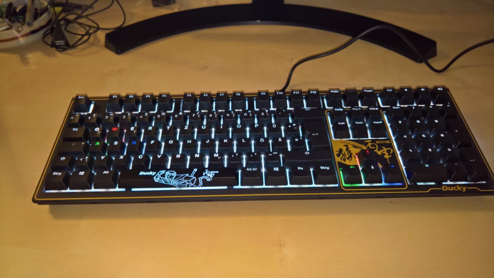

Anbei ein Bild meiner Ducky YOTM - leider habe ich es mit meinem Schrott Lumia Firmen Smartphone nach mehreren Versuchen noch nicht geschafft ein Bild zu schiessen, dass die Farben/ Leds/ Haptik der Ducky wie in der Realität rüberbringt. Z. B. das "gelbe" Gekritzel" ist in Wirklichkeit sehr dezent und nicht dominant - auch die Leuchtkraft/ Farben der Leds ist in Realität viel Stärker und "klarer".. Sorry - Versuche morgen ein besseres Bild zu schiessen - heute aber wahrscheinlich nicht mehr. Bitte daher nicht abschrecken lassen. Werde morgen ein Foto mit meiner digitalen Kamera machen und hoffe damit die Realität mehr rüber zu bringen.
l. G.
Karl

Zuerst einmal bitte verzeihe, dass ich Dein super (hat mir sehr geholfen) Review "hijacke". Mein aktuelles Summary zur Ducky Shine 6 One (YOTM) ist, dass ich voll begeistert bin. Auch die MX Brown begeistern mich jeden Tag mehr. Super Tasten Feedback und fühlen sich wie die gesamte Tastatur sehr wertig an. Das Einzige was mich stört ist - keine Ahnung ob ich da ein "defektes" Exemplar erwischt habe oder ob die Caps einfach nicht so ideal sind, ist die Ausleuchtung der "Return und "+" Taste (rechts neben dem Num Feld). Diese Tasten sind kaum beleuchtet bzw. heben sich dbzgl. von den anderen Tasten ab. Wie ist das bei Deiner Tastatur? Bzgl. Zuweisung einzelner LED Farben und Tasten nähere ich mich der Lösung (ohne die SW zu installieren) langsam an. Geht definitv über FN etc. Tasten und mit "Makro" aufzeichen, auch wenn ich beim Thema noch nicht 100%-ig durchblicke. Die Tastatur ist in Summe einfach nur geil und sehr wertig. Gebe ich nicht mehr her... Jede Taste klingt identisch und pingen ist nicht bemerkbar. Auch die Frontplatte ist cool - ALU mit einer speziellen "Gummi Beschichtung" - schwer zu beschreiben.
Danke und l. G.
Karl
