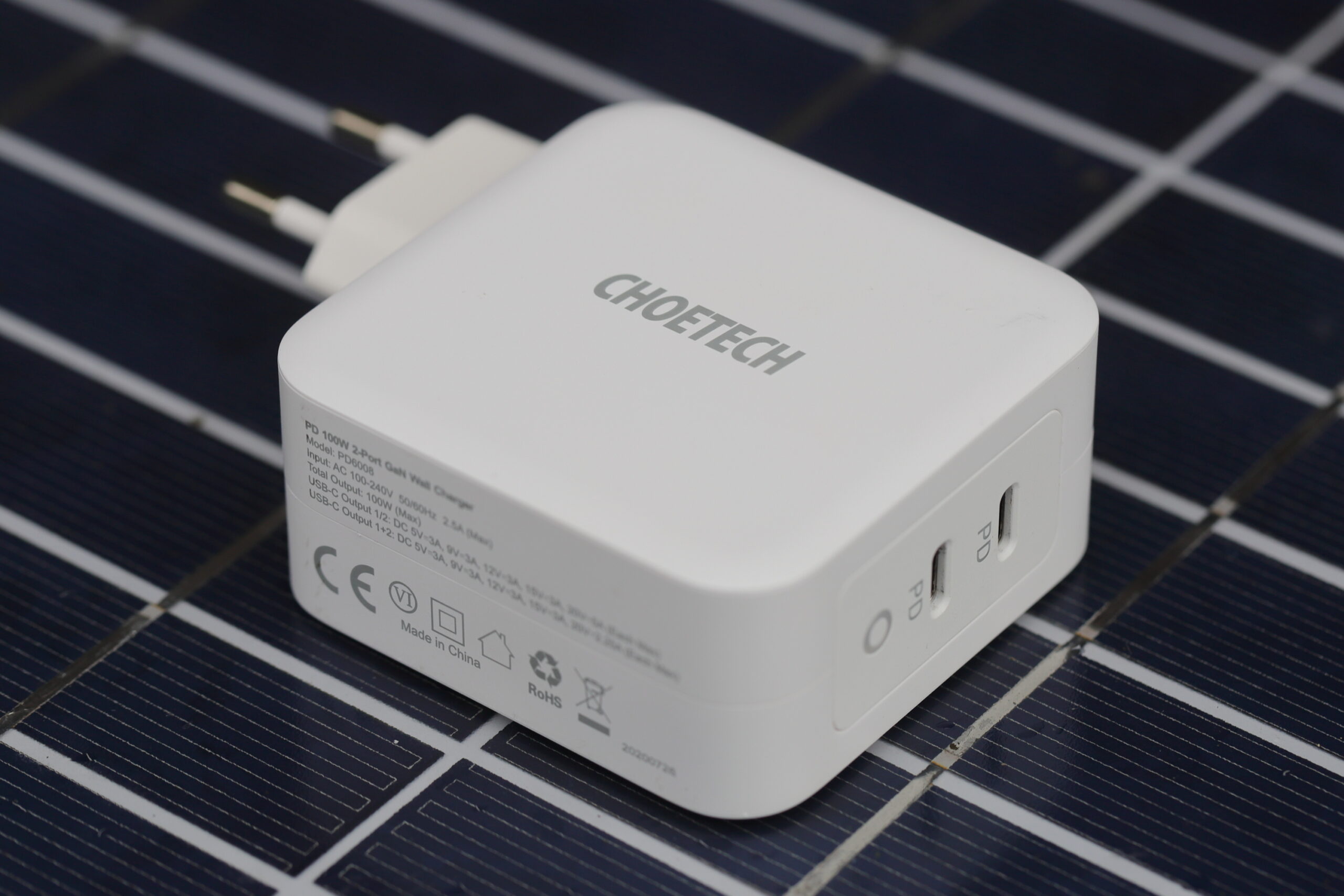

Laut Hersteller sind folgende Profile möglich:
Natürlich nie alle, nur Kombinationen bis 90W.
Port 1 Output: PD18W/30W/45W/60W/61W/87W/90W
Port 2 Output: PD18W/30W/45W/60W/61W/87W/90W
Die Hersteller können wohl die Profile selbst erweitern und anpassen.
Ich werde es testen sobald ich es da habe, habe noch ein passendes USB-C Kabel extra dazu bestellt das bis 100W spezifiziert wurde.

In 2 Tagen wissen wir mehr ob das Ladegerät auch wirklich was taugt, ich könnte mir vorstellen wie einige User es auch bei vielen Geräten schon gemeldet haben das viele ein "first come first serve" verfahren anwenden und dem ersten angeschlossenen Gerät das maximum liefern und anschließen den "Rest" an das oder die anderen Geräte verteilt wird, was natürlich ziemlich dämlich wäre, weil ggf. zu wenig übrig bleibt.
Das sieht nach diesem Test nicht schlecht aus und "dein" Teil ist zu fast 100% identisch.
Und 2,25A@20V = 45 Watt sollten da schon beide NBs auswählen und das reicht mehr als nur dicke zum laden der Akkus.
So Päckchen war früher da, läuft auf jeden Fall stabil.
Beide Notebooks werden ohne Probleme geladen und auf Beiden läuft Parallel Cinebench R23 in Dauerschleife.
Klar fehlt da die iGPU in der Auslastung, aber: Für genau den durchschnittlichen Desktop bis Power Workload läufts.
Danke nochmal. (y)
