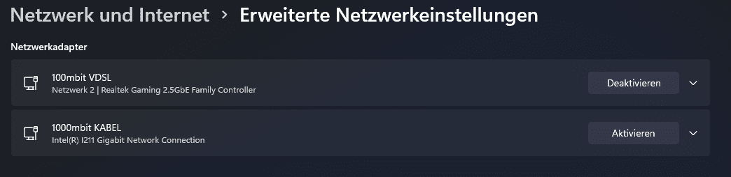

Hey,
ich hab derzeit 2 internet anschlüsse - 1x 100mbit VDSL und einmal 1000Mbit Kabel
ist es möglich ein "game" zb mit dem vdsl laufen zu lassen während der restliche pc über das kabel-internet läuft ? (ich möchte sozusagen einer software die netzwerkschnittstelle zuweise die es nutzen darf)
mein mainboard hat 2 netzwerk anschlüsse.
add:

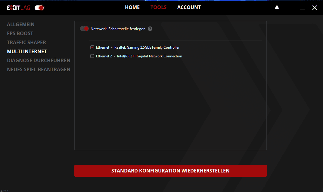

ich dachte erst ich bekomm das über exitlag hin aber dann ist der gesamte pc mit dem 100mbit internet verbunden wärend das game läuft - google hilft mir da auch nicht weiter
router wären eine fritzbox 6660 und eine fritzbox 7590

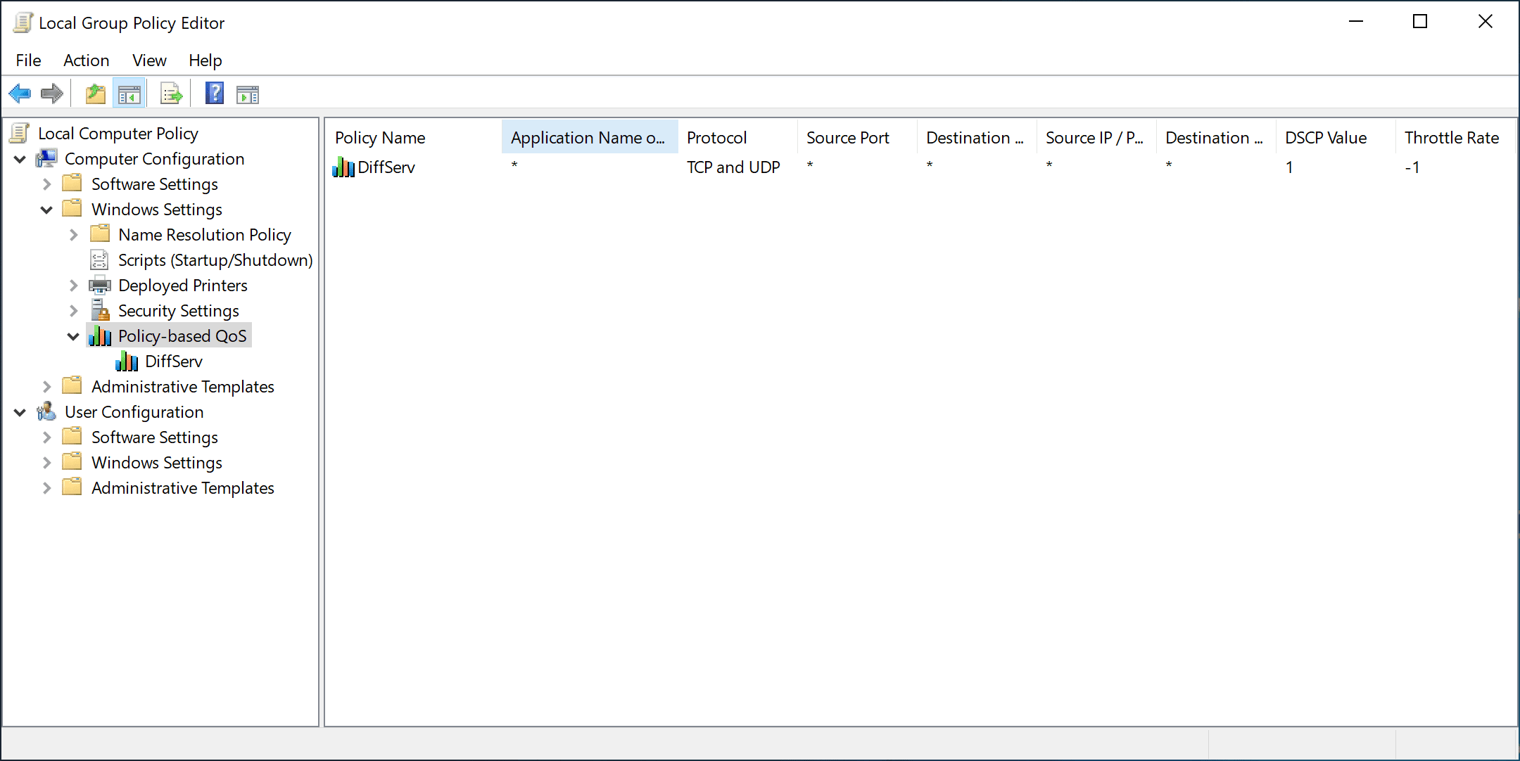

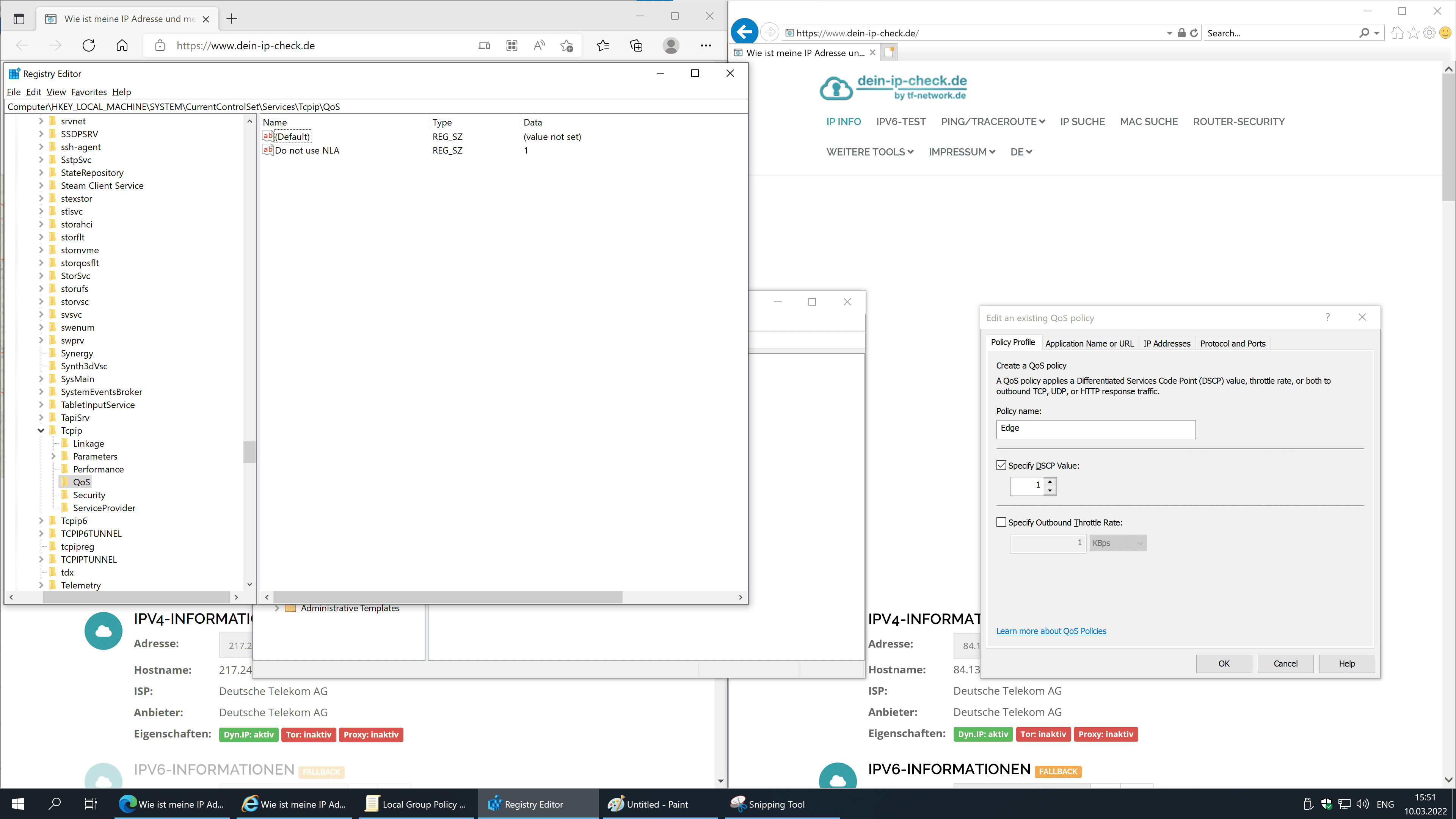

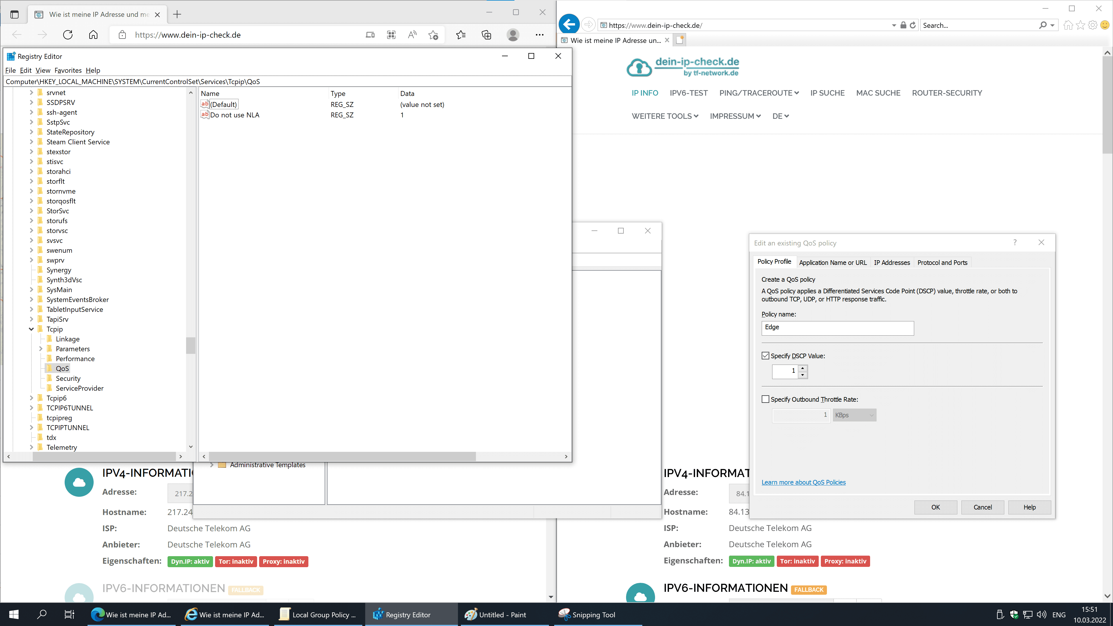

@*******, einfach den QoS-Paketplaner aktivieren, folgenden Registry Eintrag anlegen:
Code:
Set Registry HKEY_LOCAL_MACHINE\SYSTEM\CurrentControlSet\Services\Tcpip\QoS\Do not use NLA = 1
und dann in der Gruppenrichtlinienverwaltung einen entsprechenden Eintrag erstellen:

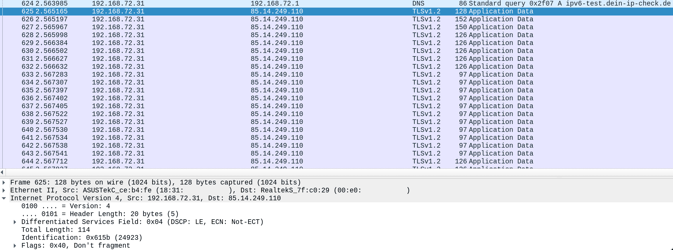

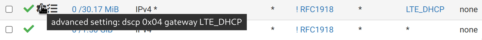

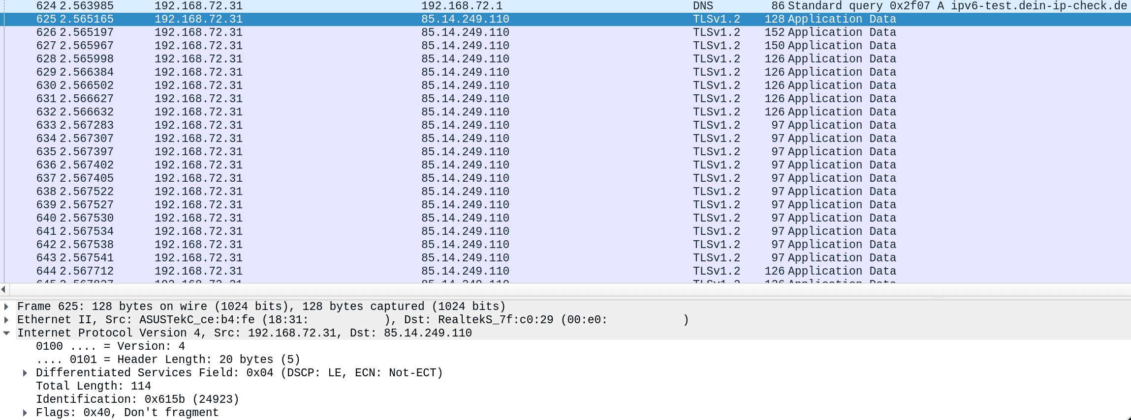

Es funktioniert (siehe Anhang), aber es gibt ein paar Stolperfallen (auch siehe Anhang).

Wie jetzt, Du hast es mit pfSense realisiert?
Ja.

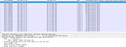

In Windows hast Du aber eine eins drin stehen, nicht vier?
Ich sag ja, es gibt Stolperfallen. Windows ist einfach ein Abfuck. Wenn ich in Windows DSCP 4 einstelle, kommt 0x10 raus.
Vielleicht weiter der andere Router?
Nein, da ist kein anderer Router dazwischen, nur ein Switch.
So sieht es bei mir aus, registry ist getweakt
Unter "Parameters" gibt es noch einen Eintrag "DisableUserTOSSetting". Steht der auf 0?
Allerdings sollten Switche sowas eigentlich nicht verändern?
Normalerweise nicht.
Ach so, ja, ich hab es mittlerweile aufgegeben, mir über solchen Mist unnötig Gedanken zu machen. Welchen Weg der Netzwerkverkehr nimmt, entscheidet bei mir allein RouterOS bzw. pfSense.
Die Windowssysteme und der Providerrouter sehen von mir höchsten noch den Stinkefinger. :ROFLMAO:
Edit 1: Am waren doch wieder beide gleichermaßen schuld. Windows, weil es viel Yoga braucht, bis die Bits überhaupt gesetzt werden und pfSense weil die Menüauswahl maximal missverständlich ist.
Edit 2: In RouterOS ist die Sache sonnenklar: https://help.mikrotik.com/docs/display/ROS/Mangle#:~:text=Matches DSCP IP header field, entsprechend hat es damit auch auf Anhieb funktioniert.

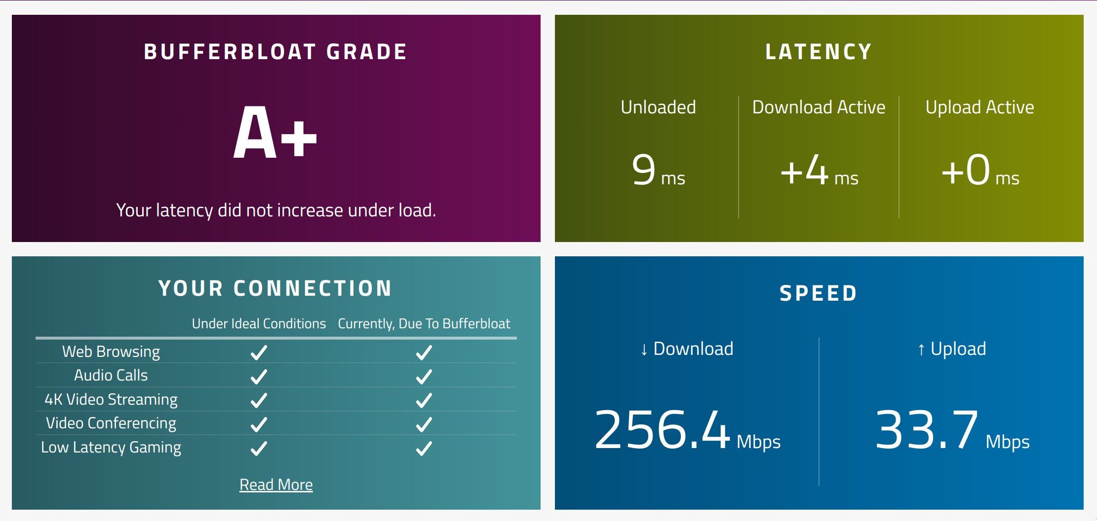

Ping ist das eine, Jitter und Paketverlust das andere. An einem überbuchten Kabelsegment kann ich mir gut vorstellen, dass das Spielerlebnis darunter leidet. Außerdem rauschen die Latenzen in der Regel unter Last gewaltig nach oben, das heißt, wenn man die DSL-Leitung exklusiv fürs Gaming verwendet, erspart man sich gleichzeitig unnötige Konflikte mit Hintergrunddownloads (die dann einfach über Kabel laufen).
Wie es um die Latenzen unter Last am eigenen Anschluss bestellt ist, kann man zum Beispiel hier testen:
