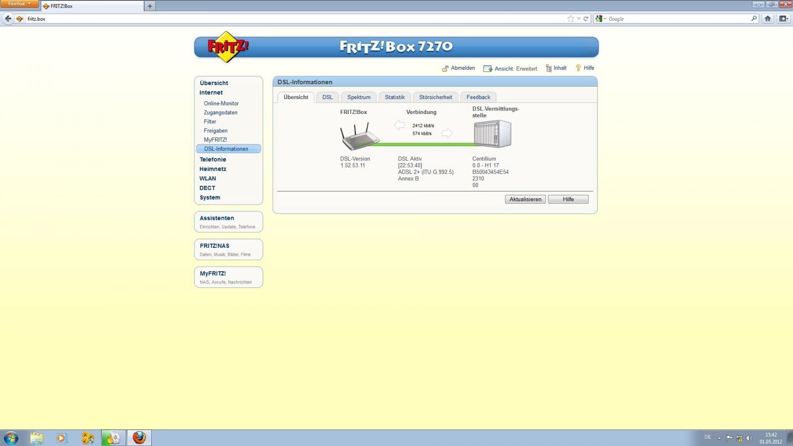

Auf einen anderen Rechner zeigt er den selben Mist an, auch in der Fritbox steht jetzt was von gute 2000 anstatt wie vorher gute 6000, die Fritzbox hat allerdings vor ein paar Tagen ein Update gefahren.

Welche firmware hast Du denn jetzt drauf? Die aktuellste ist 54/74.05.21.
Du hast oben einen Screenshot gemacht. Klicke bitte dort mal auf den Reiter "DSL", und zeige uns davon einen Screenshot.
