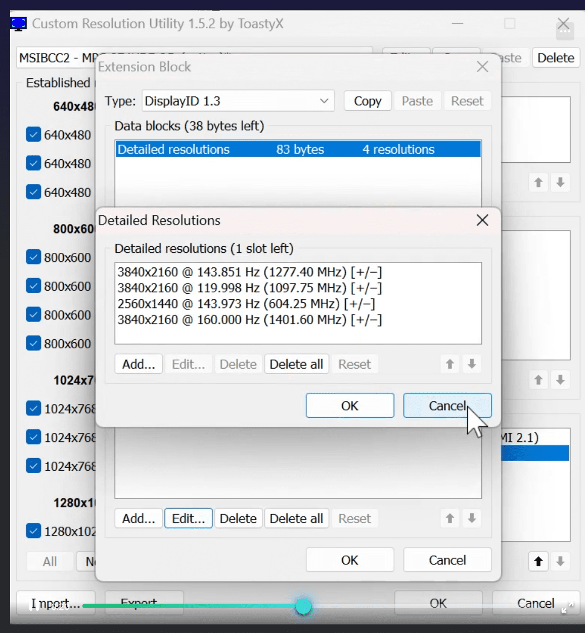

Anbei mal alle Einträge: https://imgur.com/JnRBQ2Q - inklusive Display ID.
Habe außerdem mal die Ticks bei 30-Bit usw. weggemacht - hat auch nichts gebracht.
Unfassbar ärgerlich das Ganze. Ich danke dir für deine Mühe übrigens 🙂
Hmm okay da sind nur n paar Auflösungen gelistet .. schade hatte gehofft das man dann da vielleicht auch das DSC für Display Port ausschalten kann ... ich hab den Block nämlich weder bei meinem
2020er LG 48" CX OLED TV noch bei meinem 2012er BenQ XL2420T TN Monitor

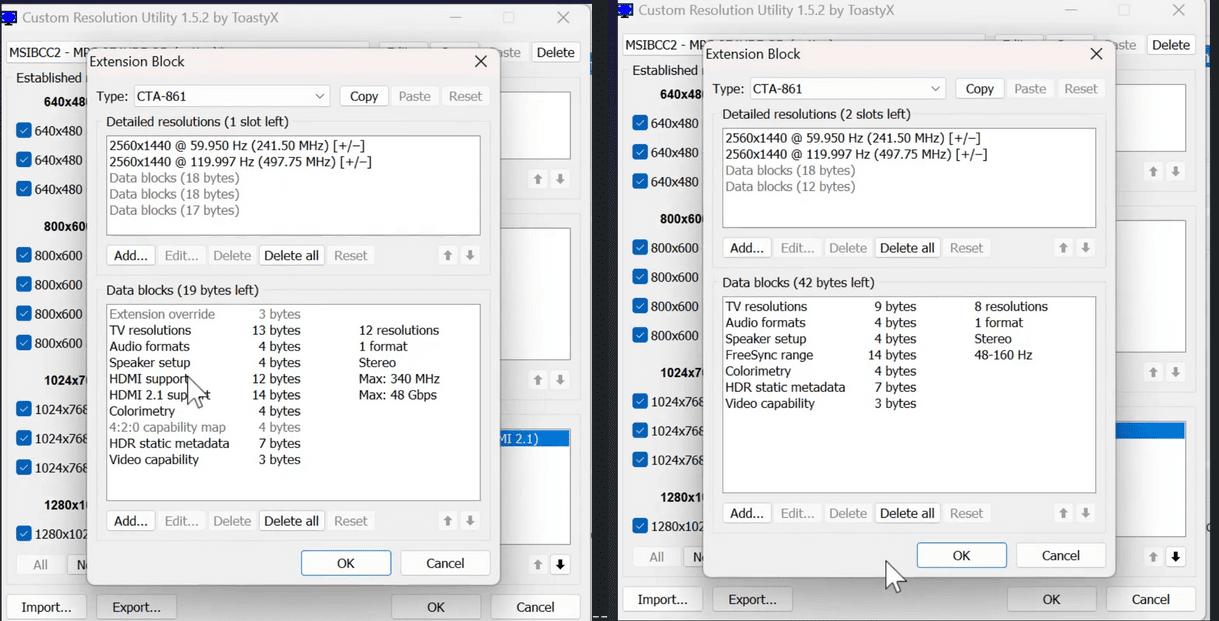

Hi,
habe natürlich HDMI 2.1 am laufen - sonst wäre es mir ja nicht angezeigt worden (vermute ich?). Auf jeden Fall habe ich das nochmal geprüft:
1x MSI Monitor läuft nun über Displayport
1x MSI Monitor läuft über HDMI 2.1 (
Hi, habe natürlich HDMI 2.1 am laufen - sonst wäre es mir ja nicht angezeigt worden (vermute ich?). Auf jeden Fall habe ich das nochmal geprüft: 1x MSI Monitor läuft nun über Displayport 1x MSI Monitor läuft über HDMI 2.1
Wenn dem so is könnte das dann auch die Erklärung für den unterschied sein bei den Extension Blocks bei dir ... da hattest du ja gefragt warum die Blocks unterschiedlich sind
Der is wohl dann per HDMI 2.1 angeschlossen : ------ und der per Display Port :
Joa dann bin ich aber mit meinem Latain nun auch am ende ... wenn der eine bei dir über HDMI 2.1 läuft und du bei CRU bei dem unter HDMI 2.1 Support das DSC sowie die anderen sachen ausgeschaltet
hast und er ja auch wie du sagst die änderungen auch übernimmt ( den GPU Treiber hast du aber auch nich vergessen neuzustarten mit der beiligenden "restart64.exe" oder ? )
aber dennoch weiterhin seltsamerweise das DSC weiterhin aktiv is bei dem einen dann weiss ich leider auch nich mehr weiter.
